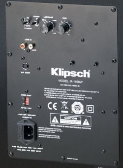

    Chcę podłączyć jeden subwoofer pod dwa wzmacniacze - kino domowe i zestaw stereo.
    Podłączenie pod głośniki frontowe mam rozwiązane przez selektor wyboru wzmacniaczy i głośników. Nie mam niestety dwóch subwooferów.
    Amplituner kina oraz wzmacniacz stereo mają wyjście dedykowane na subwoofer i w ten sposób planuję go podłączyć (przez RCA).
    Subwoofer to Klipsch R-115SW, który ma dwa wejścia RCA (L oraz R - zdjęcie). Czy mogę podpiąć oba wzmacniacze pod te wejścia?
    Panel tylni subwoofera Klipsch R-115SW z dwoma wejściami RCA.

    czyli chcesz zsumować sygnały z obu wzmacniaczy? Nie ważne, że w danym momencie będzie pracował jeden (jak zakładam), to będzie suma, tu bym się upewnił, że masz kondensatory separujące na wyjściach ze wzmacniaczy, zwykły sumator rezystancyjny powinien dać radę.
    Z tego co widzę po schemacie to jeden wzmacniacz podłączasz pod R, drugi pod L, a w "środku" subwoofer'a masz sumator.
    Inna opcja to dodatkowy przełącznik audio, ale jak sądzę chcesz go zsynchronizować z tym głównym.

    Typowo wyjścia na subwoofer są mono więc dajesz jeden sygnał (upewnij się, że masz kondensatory, czyli sumujesz składowe stałe) na R, drugi na L, a w subwooferze masz rezystory na wejściu wzmacniacza operacyjnego, które zapewniają sumowanie.

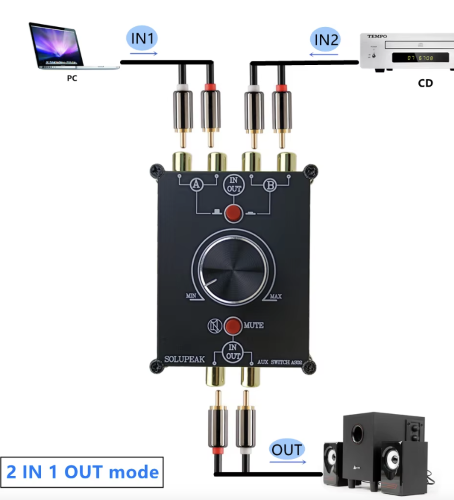

    >>21237725 Dostałem kolejną odpowiedź, która oczywiście potwierdza rozwiązanie użycia przełącznika, ale też "mam nadzieję" potwierdza, że nie powinno się nic stać, jeżeli jeden ze wzmacniaczy będzie wyłączony.
    Poniżej taki sam przełącznik:
    Schemat przełącznika audio z podłączonym laptopem i odtwarzaczem CD
    >>21237725 John Parish (Klipsch Product Support)
    Sep 24, 2024, 1:46 PM EDT
    Hello,
    The connection being made to the subwoofer is a RCA Analog cable correct not a speaker wire? If it is a RCA cable connection this is only a audio cable transmitting sound to the subwoofer that has it's own internal amplifier. (Ex, CD Player connected to the NAD or Yamaha.)
    You are basically connecting to audio devices to the subwoofer. I jsut wnat make sure only one is in use at a time. OR have a 2-Way RCA Stereo Audio Switch Input Signal Source Switcher Selector type of device that when a button or switch is pressed would rotate where the audio will be coming from.
    The Photo below is a rough example.
  • #14 21238447
    DjMapet
    Przełącznikiem rozdzielacza sygnału ustala się, z którego zestawu ma zostać podany sygnał na subwofer i nie ma znaczenia to, czy drugi zestaw będzie włączony czy wyłączony.
