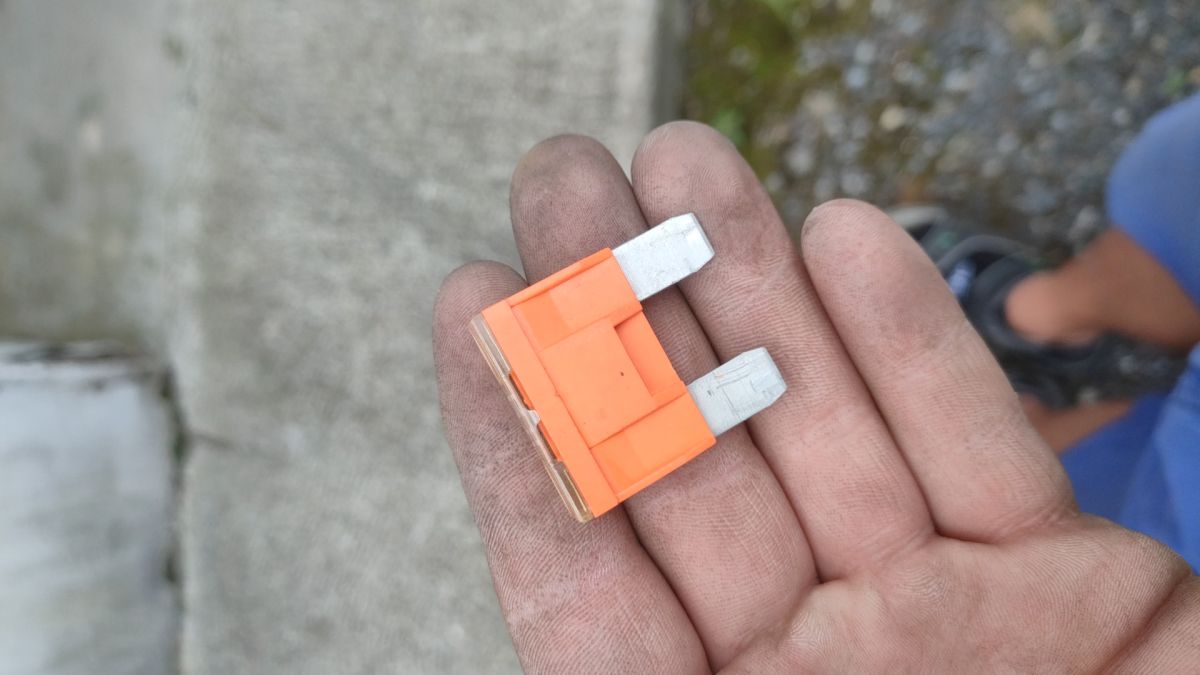

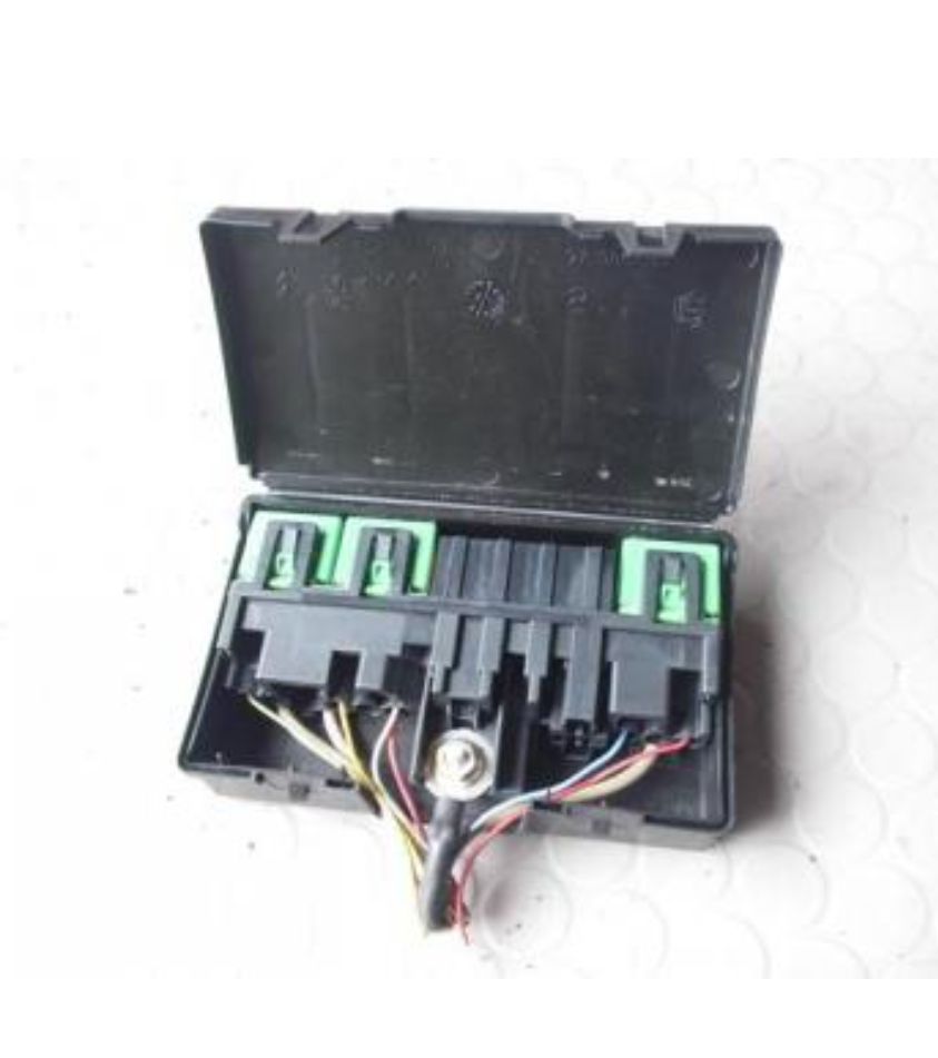

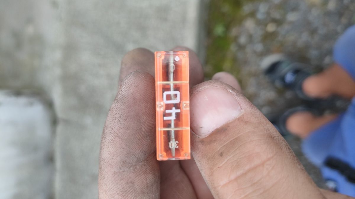

    Dzień dobry, potrzebuje pomocy. Potrzebuje się dowiedzieć od czego są przekaźniki i bezpieczniki w tej skrzynce. Skrzynka znajduje się pod lewa przednia lampa w citroenie C3 1.4hdi 2006r. Coś mi robiło zwarcie, przepatrzylem całe auto. Wczoraj dowiedziałem się że pod lampą jest ta skrzynka znalazlem w niej przepalony bezpiecznik 40a. Zbliżenie na przepalony bezpiecznik 40A trzymany w palcach. Pomarańczowy przepalony bezpiecznik 40A trzymany w dłoni. Skrzynka z przekaźnikami i bezpiecznikami w Citroenie C3 2006.

    Coś z autem nietrafione, albo wentylator chłodnicy albo grzałki nurkowe.

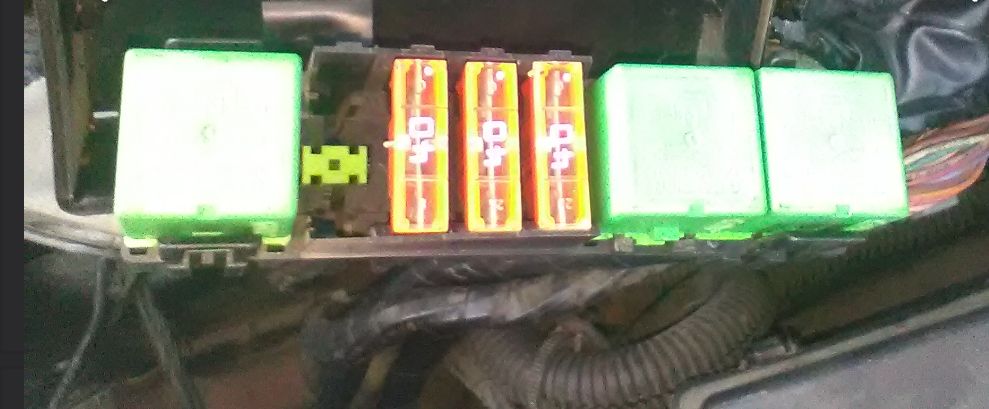

    Skrzynka bezpieczników z zielonymi i pomarańczowymi bezpiecznikami, fokus na przepalony 40A.
    Chodzi mi dokładnie o pierwszy bezpiecznik 40a od lewej strony z powyższego zdjęcia, to on mi się przepalił

    Udało mi się rozwiązać temat ze zwarciem. Okazało się, że pod lewą lampą w Citroenie C3 jest skrzynka z przekaźnikami oraz obok przekaźnik świec żarowych. To on zawinił, wygląda, że stycznik się zwarł lub nie otworzył. I temu pojawiało się zużycie prądu, bo świece żarowe się grzały. W sterowniku przypaliło aż wtyczkę. A jeśli chodzi o ładowanie, to osobny temat usterki alternatora. Pozdrawiam i dziękuję wszystkim za pomoc.
