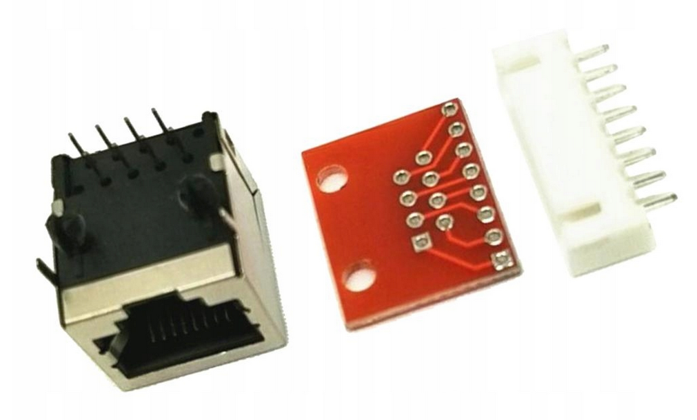

W moim projekcie na Arduino potrzebuję podłączyć kilka modułów z czujnikami odbiciowymi i matrycą przycisków. Początkowo zastosowałem złącza goldpin, ale nie sprawdziło się to - styki nie są zbyt pewne (układ będzie wykorzystywany w starym tramwaju, więc może być narażony na wibracje, choć nie będzie używany w czasie jazdy), lutowanie i formowanie wtyczek jest zbyt pracochłonne i nie wyszło mi to zbytnio zgrabnie, ponadto trudno uzyskać dobre zabezpieczenie przed błędnym podłączeniem. Pomyślałem więc o zastosowaniu złączy internetowych i telefonicznych typu Rj-45 (8P8C) 8 i 4 pinowych. Są nieduże, pewnie się trzymają, przewody w każdej chwili, np. w momencie montażu w miejscu docelowym można zarobić zaciskarką na precyzyjną długość lub użyć gotowe.
Lecz z tego co widzę, to wyprowadzenia gniazd 8P8C do montażu przewlekanego nie będą pasowały do standardowych płytek uniwersalnych o rastrze 2,54. Są rozmieszczone w dwóch rzędach, ale przesuniętych wobec siebie, więc musiałbym zastosować płytkę o gęstszym rastrze. Czy są w handlu dostępne takie gniazda, które będą pasowały do standardowego rastra, czy trzeba zastosować jakąś przejściówkę?
Jeszcze patrząc po zdjęciach widzę, że wyprowadzenia wchodzą w taki jakby grzebień w obudowie gniazda, co mogłoby sugerować, że byłaby możliwa modyfikacja takiego gniazda i skorygowanie wyprowadzeń do własnych potrzeb, ale tak mi się chyba tylko wydaje.
