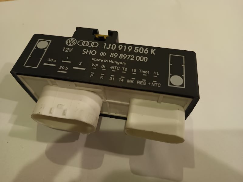

    4. wymiana sterownika wentylatorów nic nie daje, problem nie ustępuje
    Sterownik wentylatorów chłodnicy do Volkswagen Golf IV

    Chciałem "odciąć" kabel łączący ECU z tym sterownikiem wentylatorów bo nie wiem czy przypadkiem ECU nie steruje coś po PWM...
    Nie wiem który to pin w sterowniku wentylatorów...
    pytanie: czy ten sterownik wentylatorów ma gdzieś podpięty swój czujnik temperatury? bo chyba powinien mieć ale jakoś nie mogę go zlokalizować...

    Wszystkie bezpieczniki są ok. Zapomniałem napisać, że w momencie przekręcenia stacyjki słychać jak załącza się przekaźnik, także ten moduł sterowania wentylatorów jest wyzwalany przez coś... W głowie mi siedzi jeszcze sprawdzenie czy to owe sterowanie nie wychodzi z komputera (w tej chwili nie zgłasza żadnych błędów), bo gdzieś na schemacie od GOLF 4 widziałem że komputer steruje ten moduł po PWM ale schemat mam taki jaki mam a moje auto to wersja pacyfic więc nie wiem czy to brać pod uwagę. Chciałem powypinać poszczególne piny z tego sterownika wentylatorów bo być może metodą prób i błędów ogarnęło by się co wyzwala te wentylatory. Niestety mimo tego że na module są oznaczenia pinów to nie wiem czego one się tyczą. Klimatyzacja chyba nie działa... a czujnik ciśnieniowy tej klimy jest 3-pinowy... ps. Czy w ogóle ten sterownik wentylatorów zbiera sygnał z jakiegoś czujnika temperatury, pytam się bo gdzieś doczytałem że to może być powodem tej usterki ale jakoś na podszybiu nie mogę go zlokalizować. Dzisiaj wypiołem kostki z ecu ale są czyste...

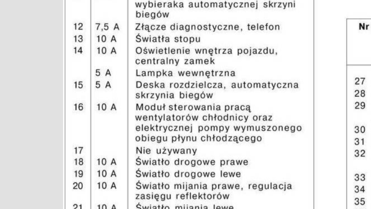

    Napewno bezpiecznik nr 16 sprwany ? Czy wentylatory pracują na pełnych obrotach czyli 2 bieg? Czy 1 ?

    Ten moduł pod akumulatorem jest w necie opisany na forum vw. Nawet tłumaczony z gernany na pl.
