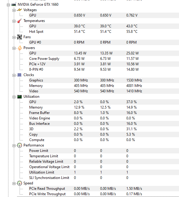

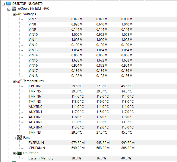

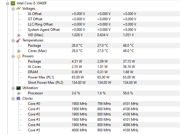

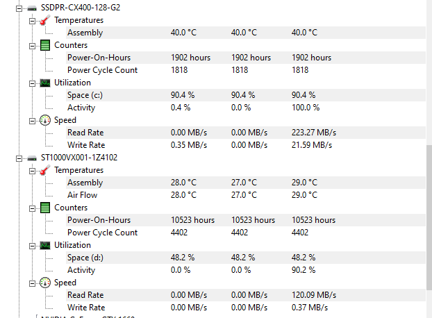

    Od pewnego czasu mój komputer w różnych momentach dostaje ,,szału", zaczyna strasznie szumieć i jest czarny ekran. Mimo wszystko jednak dźwięk słyszę, ale i tak jestem zmuszony wyłączyć komputer. Na początku myślałem, że to wina źle ułożonych kabli i zdjąłem boczną ściankę, i problem ustąpił, ale tylko na 1 dzień. Gdy włączam Cyberpunk, to komputer, jak już go włączy, to wtedy właśnie dostaje tego ,,szału". Czy ktoś wie, co może być przyczyną? Poniżej wyślę też zdjęcia temperatur danych podzespołów.
    Zrzut ekranu z pomiarami napięć i temperatur podzespołów komputera na płycie głównej ASRock H410M-HVS. Zrzut ekranu z oprogramowania monitorującego parametry procesora Intel Core i5 10400F. Zrzut ekranu z danymi temperatur i wykorzystania dysków twardych. Zrzut ekranu programu monitorującego dane karty graficznej NVIDIA GeForce GTX 1660.

    To nie są temperatury pod obciążeniem grą.

    jak sądzę ten "szal" to włączenie wentylacji na maksimum.
    To jest zapewne efekt zwiększonego zapotrzebowania na moc/podwyższenie temperatury.
    Podaj dokładną specyfikację komputera - wszystkie komponenty.
    Czy masz może "overclocking" karty graficznej czy procesora?
    Wspomniałeś, że robi się czarny ekran ale słyszysz dźwięk, czyli rozumiem, że karta grafiki się wyłącza ale "reszta" komputera działa nadal?
    Czy wentylatory/chłodzenie jest oryginalne? Coś modyfikowałeś?
    Co się stało, że działał a nagle pojawił się problem? Co zmieniłeś?

    Tak reszta komputera nadal działa, gdy odkręciłem dzisiaj komputer to właśnie karta graficzna robiła ten szum
    Tak wentylatory oraz chłodzenie jest orginalne nic nie modyffikowałem.
