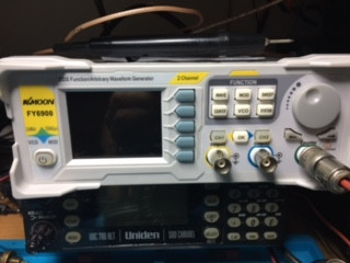

    Witam wszystkich. Podczas strojenia radia Jackson 1 zgodnie z serwisową instrukcją po podłączeniu miernika częstotliwości do punktu pomiarowego TP-3 mogłem ustawić odpowiednie częstotliwości za pomocą cewek L14, L15 i L16. Przechodząc do następnego etapu do strojenia cewkami L24, L23 i L22, podłączając ten sam miernik częstotliwości do punktu pomiarowego TP-4 obserwuję, że szum w głośniku zanika, a miernik nic nie pokazuje. Wygląda tak, jakby miernik obciążał strojony układ oscylatora. Jak w punkcie TP-4 zmierzyć częstotliwość? Może ja coś źle robię? Pozdrawiam, Pawel

    zulugula51 napisał:
    ... miernika częstotliwości
    Ten miernik ma jakąś nazwę (model)?
    Może faktycznie:

    Sondę miernika częstotliwości przykładam do katod diod D42, D43 i D44, a miernik pokazuje częstotliwości 10.695.xxx dla SSB.
    Złe miejsce.
    Podłącz do emitera TR24.

    Na emiterze TR24 nic nie pokazuje.
    A powinno. Ten generator pracuje tylko przy odbiorze w SSB, a w czasie nadawania bez względu na rodzaj modulacji działa ciągle. Przydałby się oscyloskop.

    Problem ze strojeniem generatorów rozwiązany. Heterodyna strojona wg serwisówki, a drugi generator zestrojony inną metodą (podając na wejście mikrofonowe sygnał 1 kHz). Po takim zestrojeniu radio odbiera i nadaje doskonale, jednak po około 20 - 30 minutach pracy radia heterodyna zaczyna się odstrajać nawet o 200-300 Hz. Co może być przyczyną takiego rozstrajania (temperatura!) czy wymiana kondensatorów heterodyny coś pomoże?
