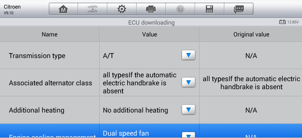

Citroen C5 X7 2.0HDI Delphi DCM3.5 w automacie bez adblue i start-stopu z fabryki.
Sterownik silnika zgubił konfiguracje - większość przy próbie odczytania jest niedostępna, a reszta ustawiona jako brak (nawet nie pamięta typu skrzyni).
Ogólnie to samochód jeździ i pali bez problemu jedynie tempomat nie działa - w konfiguracji pamięta jako brak tempomatu.
Nie mogę ręcznie ustawić żadnych konfiguracji (mam autelka ds808 i nie puszcza mnie sterownik, autel próbuje ładować zmiany, ale kończy błędem), a nie mam zgranej żadnej konfiguracji żeby spróbować wgrać na nowo jako recovery itp.
Podobno auto było mapowane i według mnie pewnie wtedy się to stało.
I tutaj mam pytanie, bo może ktoś miałby jak zgrać plik konfiguracji tego sterownika z innej cytrynki?
Jak nie uda mi się w ten sposób, to pewnie zostanie otworzyć sterownik.
Dołączam screena jak to wygląda po pobraniu danych z sterownika po środku dane które próbowałem ustawić ręcznie.
Z góry dziękuję za wszelką pomoc.
