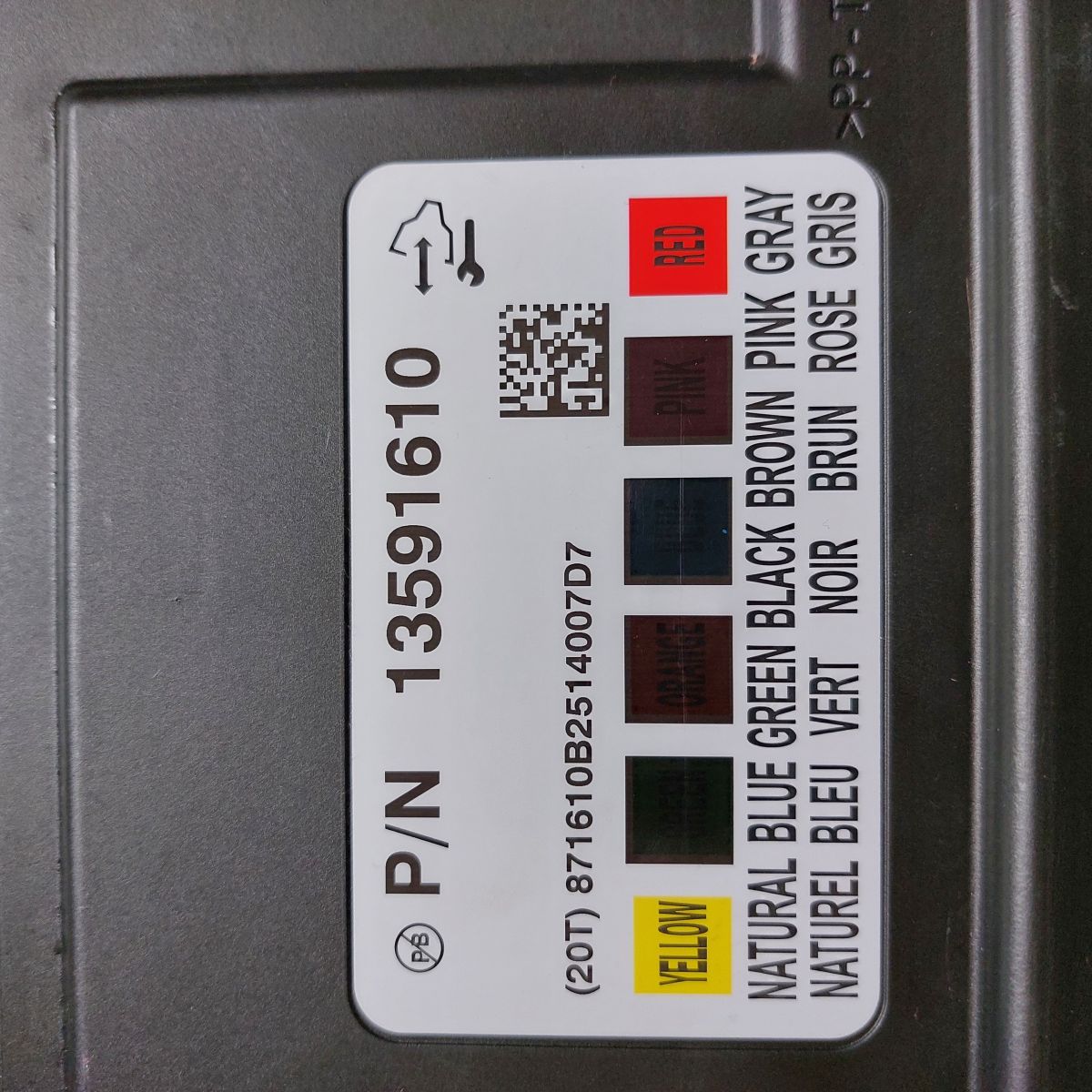

    Czy jak zakupię moduł bcm to ten dolny numer musi się zgadzać żeby wszystko działało czy tylko konfiguracja.
    Etykieta modułu BCM z numerem P/N 13591610 i oznaczeniami kolorów.

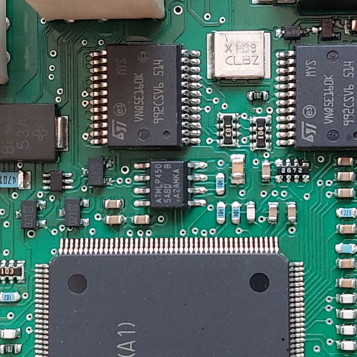

    I jeszcze tam siedzi taka pamięć Zbliżenie na układ elektroniczny modułu samochodowego Opel Astra J z 2011 roku.
    chciałem zrobić kopię tylko czy to jest 25160
