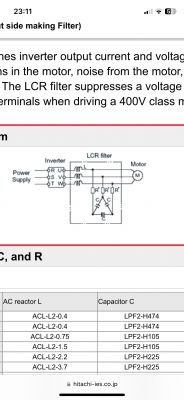

    Natomiast wyjściowych są 2 rodzaje. Mniejsze tańsze (ale nie tanie na domowe warunki) i bez kondensatorów, które zmniejszają szybkość narastania napięcia i powinny Ci wystarczyć do problemu długiego kabla i droższe większe z kondensatorami, powodujące że za filtrem jest zasadniczo niska częstotliwość (te około 50Hz).

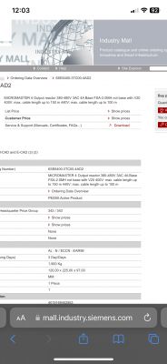

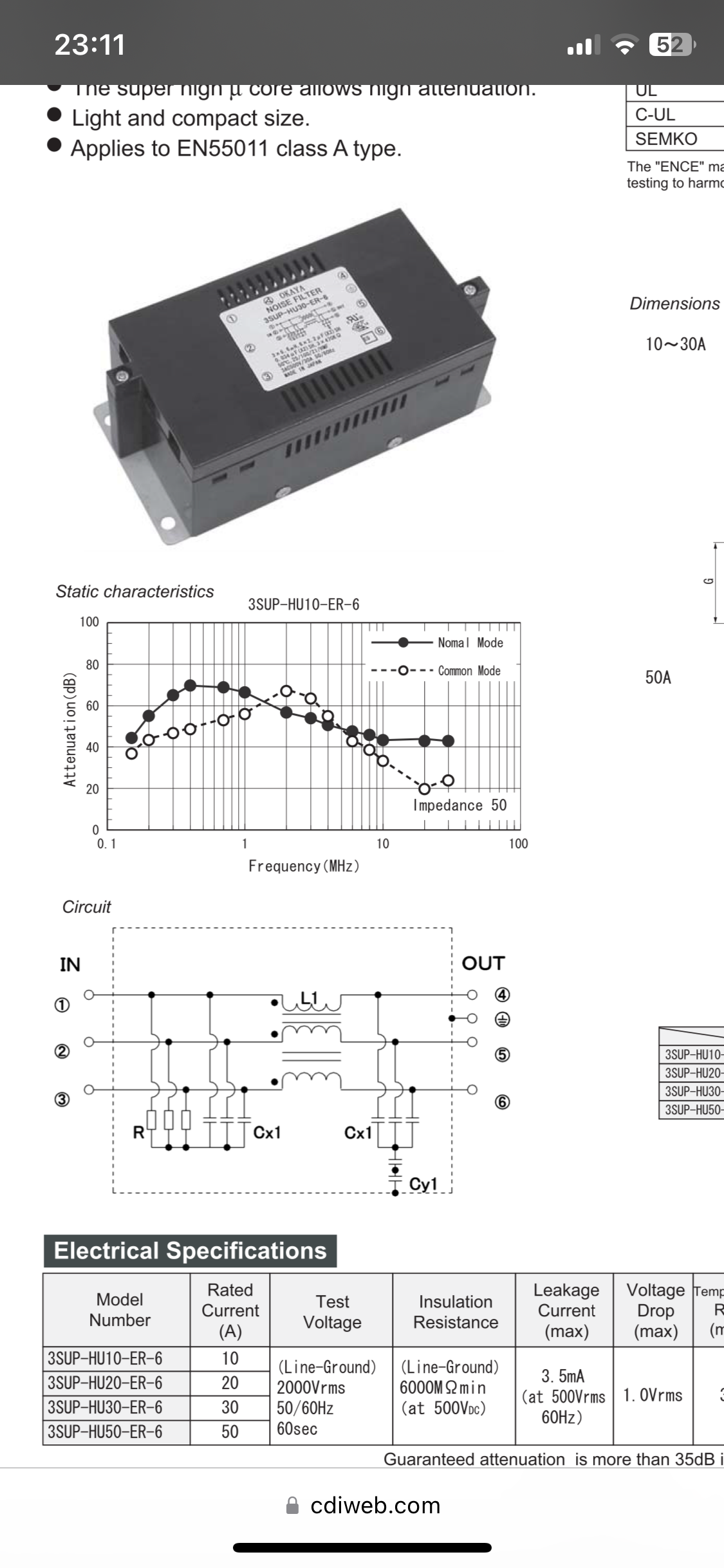

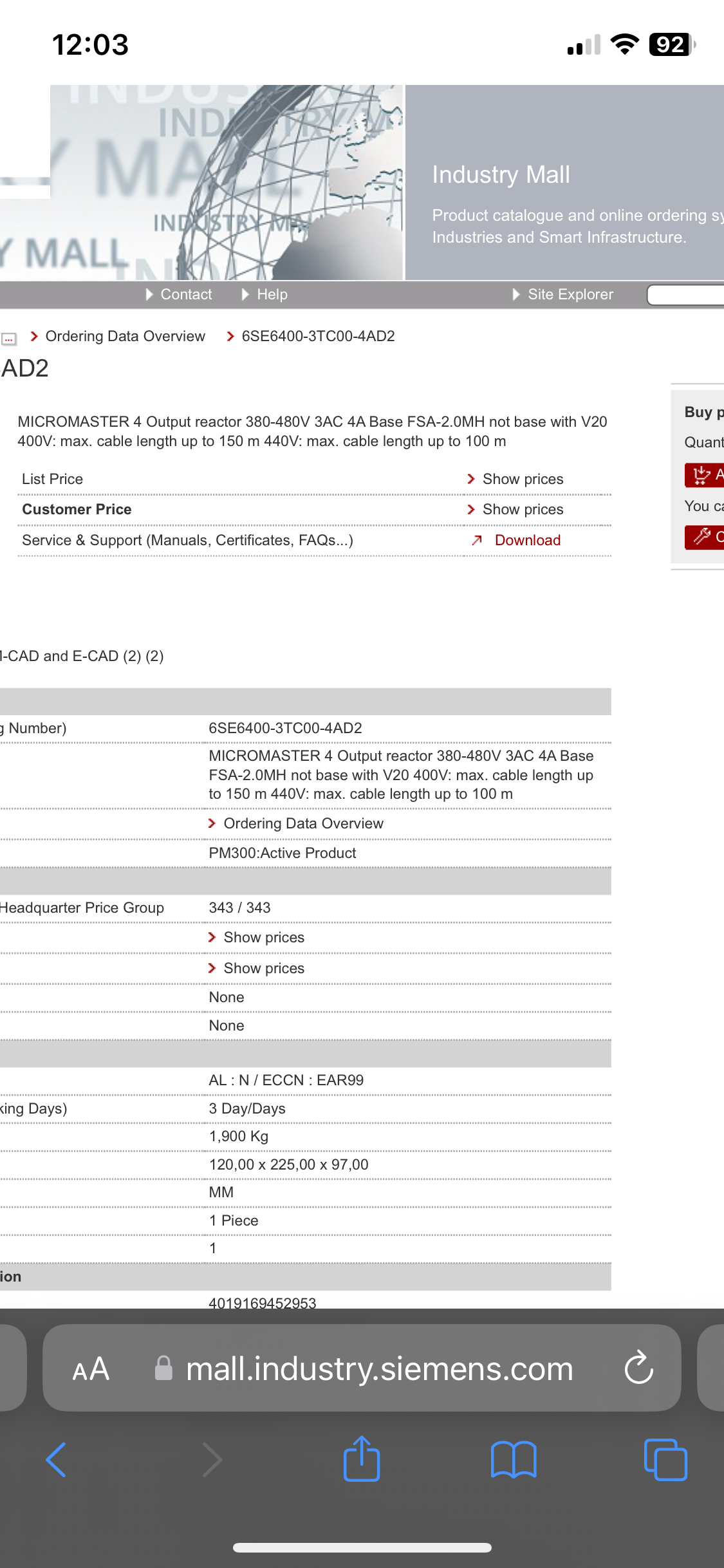

    Filtry sieciowe zwykle opisane są jako filtry emi co sugeruje że mają blokować wielkie częstotliwości, jednak wielkość użytych cewek jest różna. Na przykład dostępny filtr wyjściowy do napędu micromaster ma dławiki 2mH natomiast znaleziony na aukcji filtr wejściowy Okaya ma cewki od 670uH do nawet 24mH, typowe dostępne wartości w rozsądnych cenach to 1.2mH - 5.6mH.
    Różnica która jest widoczna gołym okiem to kondensatory przed i za dławikiem a przypadku filtrów sieciowych a w przypadku filtrów wyjściowych najpierw jest dławik blokujący potem tłumiki RC.
    Jeżeli cewki na pierwszy rzut oka mają podobną wartość może wystarczy usunąć kondensatory z przed dławika?
    Ustawienie najniższej częstotliwości kluczowania to pierwszy zabieg w takiej aplikacji, typowa studnia głębinowa ma ok 30m do tego przyłącz, myślę że odległość 100m od falownika do pompy może zostać osiągnięta.
