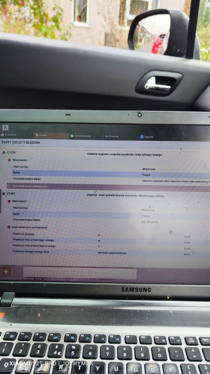

    W moim 2013 Peugeot 3008 1.6 HDi pali się kontrolka ABS, kontroli trakcji i błąd ręcznego.
    Po podłączeniu komputera wyskoczył błąd czujnika ABS tylne lewe koło.
    Czujnik wymieniłem - błąd skasowałem.
    Po wyłączeniu i włączeniu stacyjki błąd jest taki sam - C1325.
    Co może być przyczyną ?
    Zbliżenie na ekran laptopa z odczytem błędów C1325 i C1391 w samochodzie.

    br501
    Wiązka od ABS dobczujnika

    >>21240876 jutro zamienię i zobaczę.
    >>21240869 a jak to mogę sprawdzić?
    Zła diagnoza. Zakładam że to czujnik "aktywny" więc podstawa to zasilanie . NIe ma zasilania ,sprawdzasz przy samej pompie. Jest przy pompie wiązka. A najlepiej podłącz sprawny :
    adam7009 napisał:
    Podłącz samą wtyczkę tego nowego czujnika pod drugą stronę i odczytaj błedy się wyjaśni.
    Czego nie zrozumiałeś w tej poradzie?
