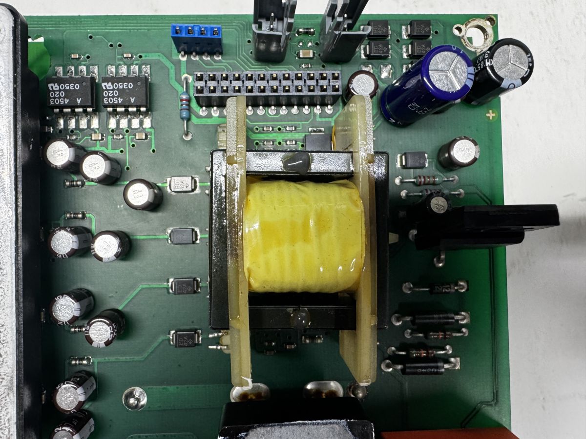

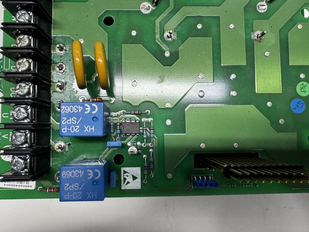

    Witam, problem z falownikiem, po podaniu zasilania zero reakcji, wyświetlacz panelu, przyciski nie reagują na PCB też żadnych oznak, mostek IGBT sprawdzony według datasheetu, mostek prostowniczy pomierzony na wyjściu DC 550V. Gdzie szukać usterki? Dodam, że to drugi taki sam falownik z identycznym problemem i z tej samej maszyny. Uszkodzeń mechanicznych brak.

    Coś tu było rozlutowywane, bo pady wyglądają jak niepolutowane z nóżkami?

    Tak, musiałem rozlutować całość, żeby dostać się do mostka i odkręcić całość od radiatora.

    To nie jest wszystko szukaj zasilania gdzie masz przetwornice niskiego napięcia dla zasilania procesora i np.+24V???
  • #5 21244953
    jarekgol
    @Telo zdaje się to będzie to trafko z dużym tranzystorem obok i też bym tam szukał.
    Miałem ze 2 takie, w których się pierwotne w tych trafach upaliło.

    Ja nie znalazłem wtedy. Oferta na 560V jest marna. Można próbować przewinąć albo gdzieś zlecać. Na ile to opłacalne - nie wiem. No i 560VDC (odprostowane 3 fazy) ciągnie ładny łuk, więc z tym przewijaniem trzeba uważać.
    Do tego te zasilacze wytwarzają kilka napięć na + i na - więc ciężko to zastąpić zewnętrznym zasilaczem. U Ciebie będzie podobnie, sądząc po ilości kondensatorków połączonych ścieżkami z trafem.

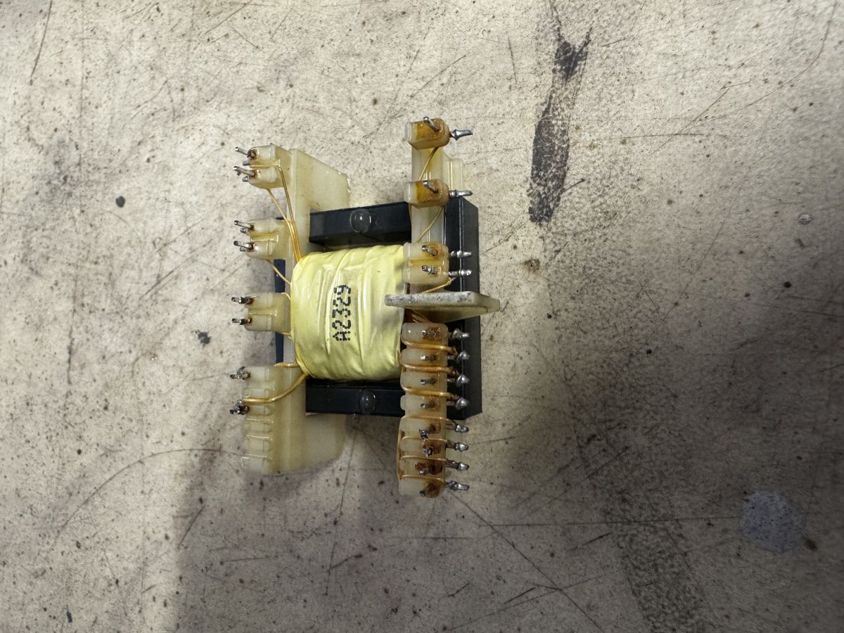

    >>21245609 tak wylutowałem trafo już wcześniej, przejścia na parach nóżek są ile Ohm miały, nie pamiętam, bo jest tam ich aż 22 sztuki

    Jeżeli transformator nie ma przerwy w uzwojeniu pierwotnym, to trzeba naprawić przetwornicę. Jeśli nie masz wiedzy, to wyślij do serwisu.

    Ustal po ścieżkach gdzie jest pierwotne - połączone z + zasilania i tranzystorem i je zmierz. Jak masz tam 22 nogi to wnikałeś co mierzysz?
    Przetwornicę się dobrze sprawdza oscyloskopem, tylko musi być separowany.

    >>21245919 Transformator leżący na metalowym stole
