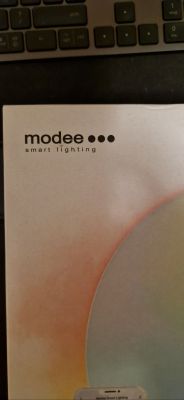

  • Opakowanie lampy sufitowej Modee LED Smart 24W RGBCW z widocznym obrazem aplikacji mobilnej do sterowania.
    Kupiliśmy kilka lamp Modee LED 24W RGBCW aby zrealizować w oparciu o nie oświetlenie na korytarzu. Tutaj pokażę wnętrze jednej z tych lamp oraz procedurę zmiany jej firmware w celu uwolnienia jej od chmury producenta. Potem też sparujemy ją z Home Assistant poprzez MQTT, użyjemy automatyczne HASS Discovery.

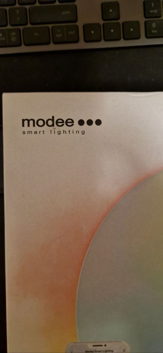

    Opakowanie lampy Modee Smart Lighting leżące na klawiaturze.
