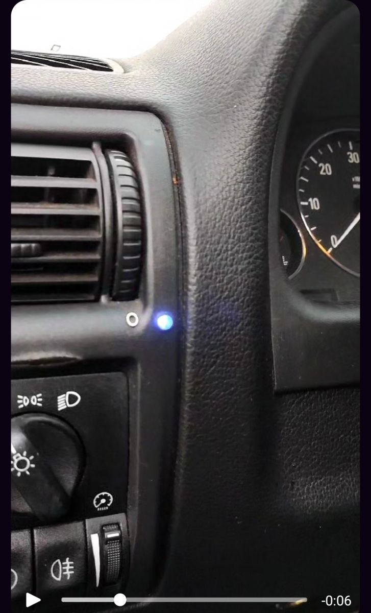

    Pacjent Opel Astra 2001 r. Wyjąłem pod kierownicą bezpiecznik nr 17 w celu weryfikacji, czy jest dobry, i po włożeniu go z powrotem zapala mi się niebieska lampka i awaryjne oraz nie można odpalić samochodu.
    Czy miał ktoś taki przypadek, co się mogło stać?
    Podsyłam zdjęcie.

    To proste .Załączył się pseudo alarm który odciął zasilanie czegoś i załączył awaryjne. Teraz wyłączysz to pilotem lub specjalnym kluczykiem albo wywalisz ten układ z auta.

    Przecież to nie jest fabryczna kontrolka więc można wróżyć że jest dołożone jakieś zabezpieczenie w postaci alarmu z odcięciem pompy lub zapłonu lub czegoś innego, na to wskazują kierunkowskazy. Jak nie znasz się na elektryce to lepiej oddaj do kogoś bo ten ktoś znajdzie szybciej a Ty będziesz szukał w nieskończoność.

    Opuść skrzynkę bezpieczników pod kierownicą, pewnie za nią będzie jakieś stare alarmidło
