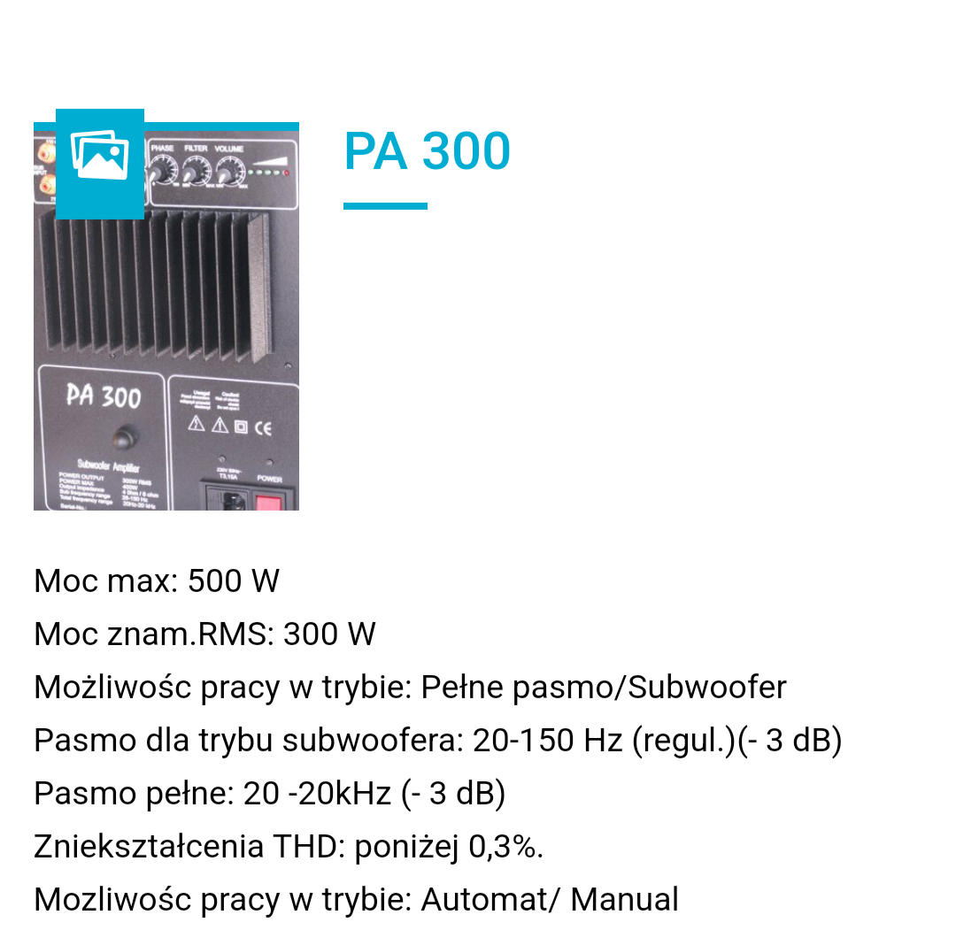

    loli1987
    Pa 300 to panel aktywny do subwoofera. Głośnik klipsch w oryginalnej obudowie posiada podobny litraż. W melodika bl40 brakuje mi basu. Audiofilem też nie jestem by wsłuchiwać się we wszystkie szczegóły realizacji nagrania. Myśli słucham różnej co leci w radiu eska ( dance,klubowa,hip-hop po disco polo).
    Panel aktywny PA 300 z opisem parametrów technicznych

    loli1987 napisał:
    ... Głośnik klipsch w oryginalnej obudowie posiada podobny litraż. ...
    jak widzisz sam napisałeś "podobny", więc można oczekiwać tylko "podobnego brzmienia/jakości", jak napisałem być może elektronika w tym oryginalnym subwooferze podbija/osłabia czegoś o czym nie wiesz i możesz nie uzyskać odpowiedniego brzmienia. Być może oryginalna obudowa ma specjalną konstrukcję (np. komory czy przegrody, tłumienie) aby wydobyć coś charakterystycznego,
    Nie mniej jeśli masz możliwości to możesz przetestować, być może zadowoli cię uzyskany efekt. Nie chcę cię zniechęcać, wspomniałem tylko o potencjalnych problemach.
