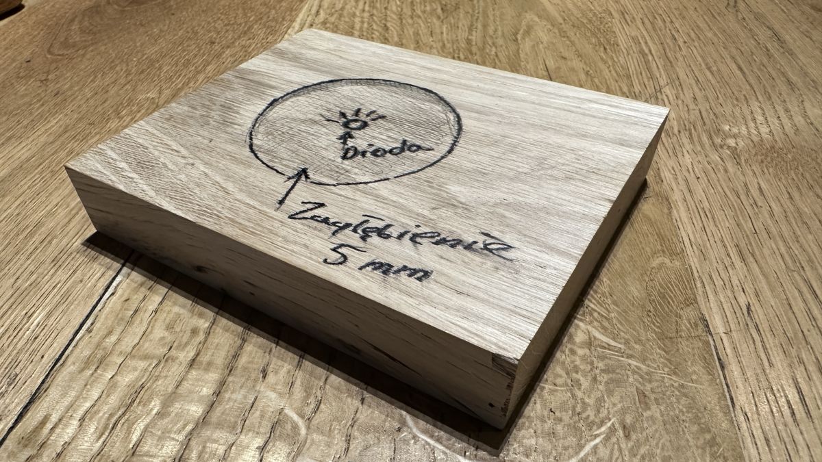

    Zlecę wykonanie układów podświetlających diodą 3v (barwa neutralna 15szt), (dioda UV 15szt.) w sumie 30 szt.
    Układ powinien być wododporny. Będzie służył do podświetlania kieliszka umieszczonego w drewnianej podstawce o wymiarach 10x12x2,2 cm
  • #3 21246052
    guidomanufaktura

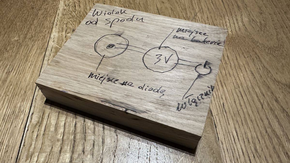

    Dzień dobry, załączam zdjęcia z pseudo prototypem. To jest kawałek deski z zagłębieniem na kieliszek na środku którego ma być dioda LED 1W świecąca do góry (15szt. barwy neutralnej i 15 szt. UV)
    Od spodu deski ma być miejsce na zasilanie, myślę o okrągłych bateriach 3V bo najłatwiej będzie się zagłębić frezem, tak samo z włącznikiem ma pasować w okrągły otwór.
    To mają być deseczki degustacyjne. Mają być używane codziennie, po kilka godzin, wieczorami w lokalu, najlepiej żeby świeciły jak najdłużej w miarę możliwości. Oczywiście jesteśmy świadomi częstej wymiany baterii. Budżet do 500 zł.
    Termin realizacji do 10.10.24
    Niewykluczone że będzie tego więcej do innych lokali firmy.

    No własnie. Przy prądzie 50mA to bateria godzinę czy dwie wytrzyma.
    Tu trzeba jakiś akumulatorek i moduł jego ładowania, baterie 3V typu 2032 są drogie.
    A co z jasnością świecenia, w dzień ma być widać to w nocy po oczach będzie walić.
    Led to wymaga czujnika oświetlenia otoczenia. To nie tak prosto jak sobie wykombinowałeś.
    I jeszcze chcesz wodoodporne a podstawka drewniana będzie nasiąkać.
  • #6 21246704
    Citizen75
    Przy grubości deseczki 22 mm można rozważyć użycie popularnych baterii R3, a nawet R6 (tzw. paluszki). Lepszym rozwiązaniem będą akumulatorki w tym rozmiarze. Ewentualnie jakiś inny bardziej płaski akumulator. Do tego odpowiednia ładowarka. Przy diodzie UV i białej, napięcie 3V może okazać się za niskie.
    Deseczkę można zakonserwować lakierem bezbarwnym. Bardziej "ekologiczna" może być konserwacja ciepłym, ale nie gorącym olejem rzepakowym lub parafinowym. Metoda z olejem stosowana jest przy deskach do krojenia mięs i warzyw. Oczywiście trzeba trochę czasu, aby olej wsiąkł w drewno i deseczka była względnie "sucha" po olejowaniu.
  • #7 21246734
    guidomanufaktura
    >>21246678 NIe upieram się przy tych bateriach. Mogą być baterie AAA. Po prostu okrągły kształt łatwiej wyfrezować, ale jak trzeba to sie wyfrezuje coś pod paluszki. Ładowanie odpada, nikomu nie będzie się chciało ładować 30 stu podstawek.
  • #8 21246760
    yogi009
    Masz małą wiarę. Jeżeli określisz, że mamy 10, albo 50, albo 100 takich podstawek, łatwo zaprojektować jakieś proste wejścia i zasilać to jednym zasilaczem (a podstawki ułożone w stos). No, ale zawsze można inwestować w baterie AAA. Zakładając jakieś efekty tych LED'ów, trzeba dodać pewnie mały mikrokontroler (np. Attiny10 lub 13), przy ogniwach (np. Li-Ion) masz gotowe 3,7V co docenią diody LED na 3,2-3,2V. Moim zdaniem mały moduł ładowania na TPXXXX, jedno ogniwo Li-Ion i przemyślane, tanie gniazda ładowania. Można też ładować ogniwa w zewnętrznej ładowarce. Opcji jest kilka. Może napisz, o jaki dokładnie efekt optyczny chodzi. Czy potrzebujesz automatycznej regulacji jasności w zależności od ilości światła w lokalu, itd.
