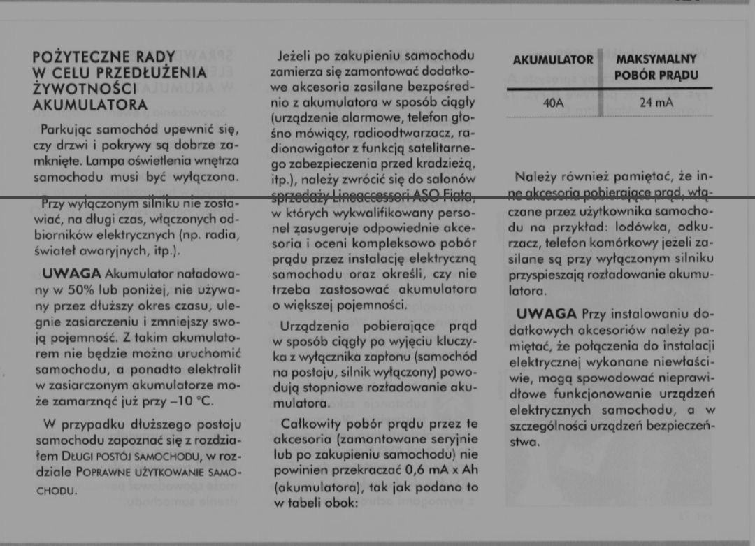

    Problem został rozwiązany. Znalazłem informacje w książce serwisowej, zamieszczam screena.
    Porady dotyczące wydłużenia żywotności akumulatora samochodowego
    Dziękuje za udział w temacie.
