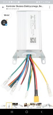

    Witam. Szukam baterii pasującej do tego czegoś, do hulajnogi elektrycznej. Może ktoś pomóc?
    Kontroler silnika elektrycznego z kolorowymi przewodami.
    Tabliczka znamionowa hulajnogi elektrycznej z modelem F7.
    Niestety nie wiem jaki to model. Niby jakiś F7 a marka? Jakaś chińszczyzna? - Przesyłam obrazek

    LEDówki
    Zacznij szukanie od baterii o napięciu 36 V i pojemności 7 Ah. Chińczyk amperogodziny oczywiście wypisał z błędem.

    Czyli w oparciu o te dane, jeżeli chodzi o wejścia/wejście itd.? Bez znaczenia? Ten cały sterownik ze zdjęcia mam, a nawet dwa. Tylko bateria klękła, oddałam komuś do naprawy i słuch poniżej zaginął już teraz skończyła mi się cierpliwość czekania, pewnie się nie doczekam, więc dokupiłabym, ale jestem tylko mamą więc nie znam się, i nie ma mi kto pomóc. W moim mieście też nie ma serwisu do hulajnóg elektrycznych.
    A czy ktoś, kto jest elektrykiem po prostu, będzie w stanie się tym zająć?

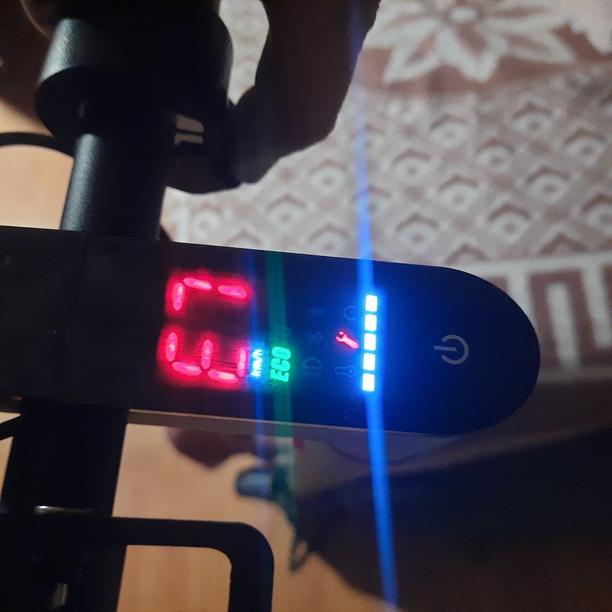

    Mam pytanie. Co może to oznaczać na tejże hulajnodze? Dodam, że wyskakuje to, gdy przytrzymam gaz z zasilaniem na 5 sekund (bo chciałam zresetować). Gdy puszczam, robi się normalny ekran. Wyświetlacz hulajnogi elektrycznej z czerwonym symbolem „61” oraz ikonami. Ale hulajnoga też czasem nie da się uruchomić. Zazwyczaj, gdy zaczynając jazdę gdzieś się stanie na chwilę, to gaśnie i już się nie włączy. Dopiero potem jak dychnie w domu.
  • #10 21271018
    Krzysztof Kamienski
    Umierająca bateria. Napięcie spada poniżej krytycznego pod obciążeniem, albo zły styk na złączach wysokoprądowych (bateria do sterownika sterownik do silnika.)

    VPSA132
    Nie wiadomo.
    To nie jest Xiaomi tylko klon. Numery błędów są zależne od fantazji producenta.
    Może być to uszkodzona bateria, a może 50 innych powodów. Potrzebna jest odpowiednia diagnostyka i pomiary.
