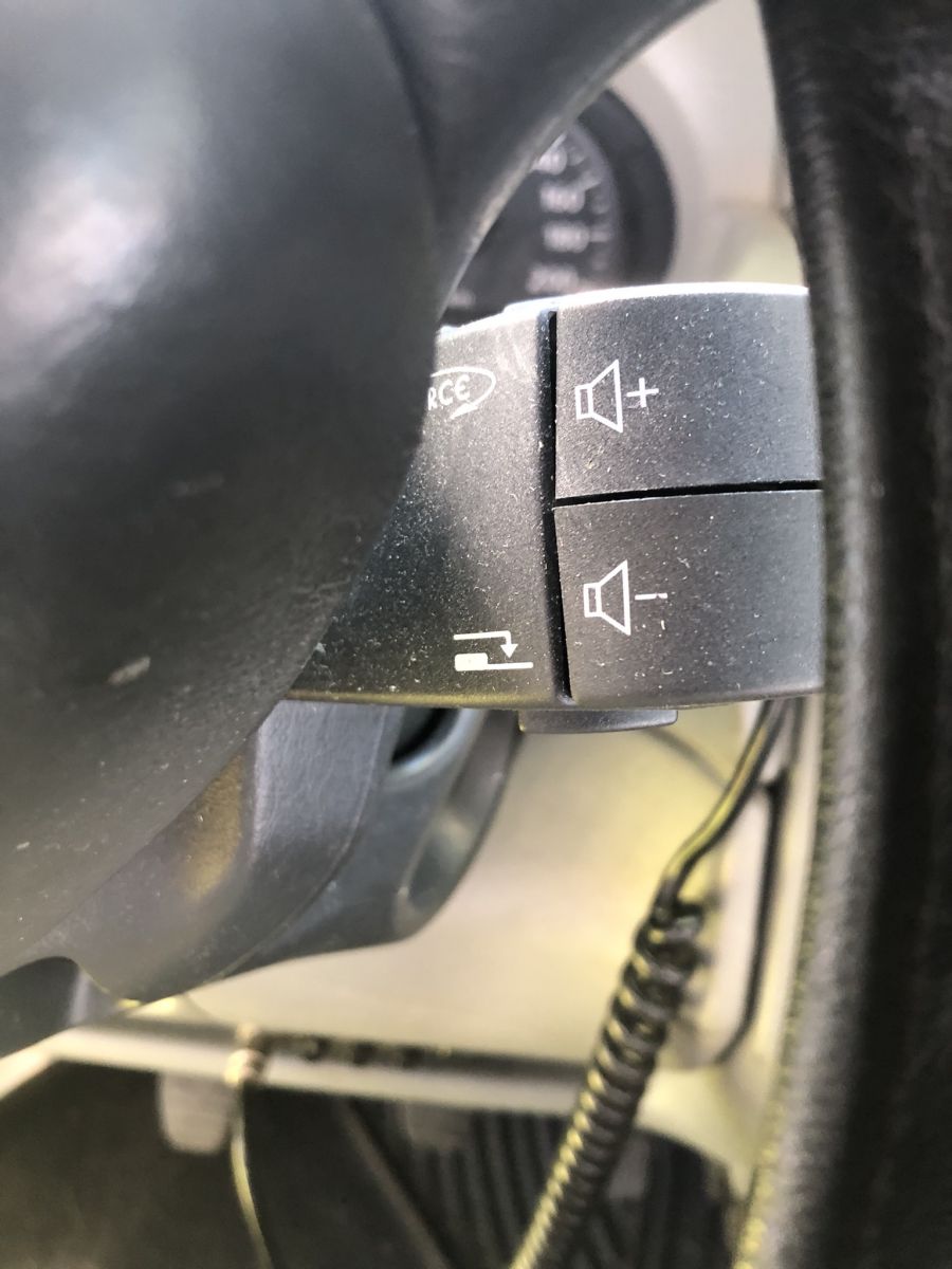

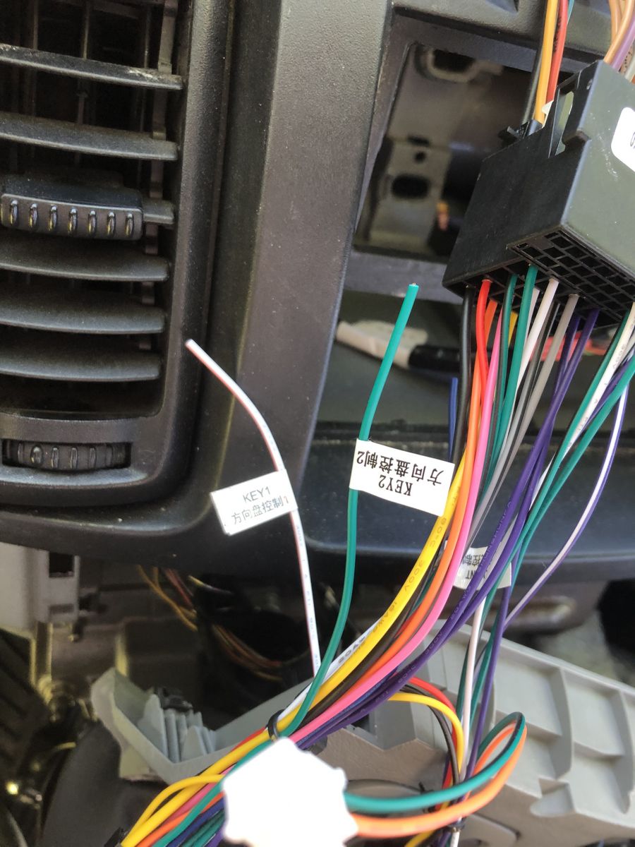

    Cześć. Kupiłem chińskie radio na Androidzie. Podłączyłem wszystko poprawnie, radio działa poprawnie. Jedyne co nie działa to sterowanie z kierownicy. Z kostki radia wychodzą dwa kable KEY1 i KEY2, które nie są nigdzie wpięte. Czy mogą one odpowiadać za sterowanie z pilota zza kierownicy? Adapter canbus jest podłączony. Samochód to Renault Trafic z 2004 r.

    To przewody od sterowania zdalnego.Can bus nie będzie tam do niczego potrzebny bo tam nie na Cana. Potrzebujesz interfejsu sterowania zdalnego pod starszy system Tuner List
