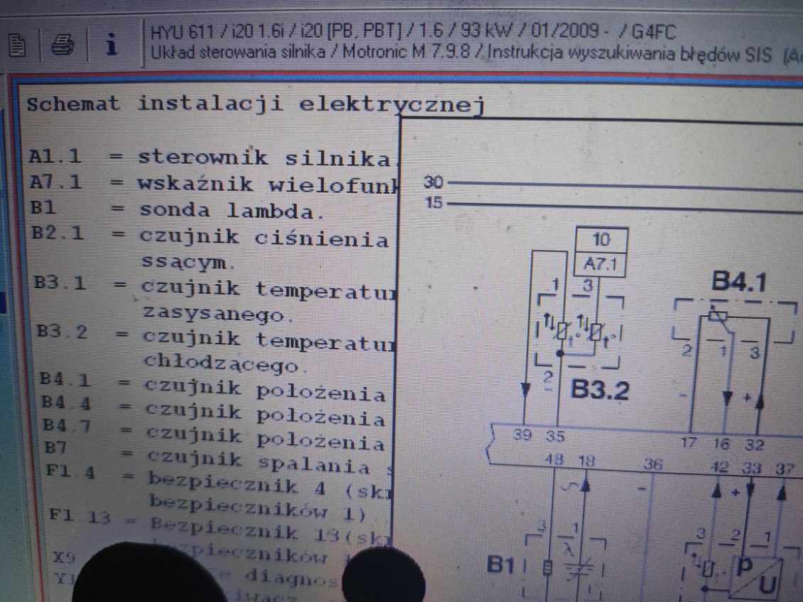

    Czujnik temperatury w KIA Soul silnik G4FC (chyba).
    Mierzyłem, bo auto przy temperaturze silnika ok. 50 stopni nie chce odpalać....
    Termistory NTC w czujniku są połączone z obudową metalową czujnika.
    Dlaczego tak?
    Zastanawiam się, czy założony jest czujnik fabryczny. Na wskaźniku podczas rozgrzania silnika na full jest temperatura ok. 86 stopni na podziałce numerycznej.
    Czy silnik powinien mieć dobrą masę (-)?
    Nie wiem, gdzie szukać przyczyny tego defektu, bo on bardzo dyskwalifikuje mój samochód do jazdy gdzieś dalej.
    Jak ktoś wie coś, proszę pisać... bo czeka mnie 'strzelanie finansowe'

    Dlaczego czujnik środkowy pin ma połączony przez termistor na masę? Dla mnie to głupie i nie elektryczne partactwo... Do czujnika dochodzą 3 przewody. Schemat silnika przedstawia coś takiego jak na foto B3.2.
    Zdjęcie przedstawia schemat instalacji elektrycznej samochodu z opisem i fragmentem schematu połączeń.
    Na schemacie tak nie jest, ale kupiłem czujnik nowy i zmierzyłem, jest identyczny jak zainstalowany w aucie.

    To jest czujnik podwójny, jeden dla EFI, drugi do liczników. Stare rozwiązanie, stosowane jeszcze w motocyklach (Honda) na wtrysku. Obecnie informacja o temperaturze silnika jest przekazywana z układu wtryskowego, nie stosuje się osobnych czujników.
    Teoretycznie czujnik dla wtrysku powinien być separowany od masy, ze względu na powstawanie zakłóceń. Pętla masy może powodować przepływ niepożądanych prądów przy pracy rozrusznika. Natomiast czujnik do wskaźnika temperatury silnika (licznika) może być połączony z obudową (masą silnika).
    Musiałbyś testerem OBD sprawdzić, czy ECU odczytuje prawidłową temperaturę. Problem może leżeć gdzie indziej.

    Skaner OBD podpięty. Błąd P0339 - czujnik położenia wału, obwód przerwany.
    Błąd pojawił się po 1. nieudanej próbie odpalenia przy temp. silnika 66 stopni wg OBD.
    Podmienię i zobaczę, czy pomogło.
    Macie jakieś wskazówki?
    #7 21250446
    BANANvanDYK
    Na to wygląda że czujnik pada, aczkolwiek takie objawy występują bardzo rzadko. Nie zdarzyło się że silnik przerywał, kichał, obrotomierz spadał do zera? Jeśli nie czujnik, to przełamana wiązka silnika, zanieczyszczone styki lub uszkodzenie w samym ECU. Zmierz rezystancję czujnika na zimno. Jeśli trafisz na moment kiedy nie chce odpalić, to sprawdź rezystancję czujnika.

    Miałem tak w Skodzie, tylko na gorącym silniku gasła. Stary wyjęty czujnik nagrzałem do ok. 90 stopni i cewka zwiększała wtedy rezystancję do kilkunastu kom - dlatego gasła Skoda. Błąd tego czujnika też wyskoczy chyba jak auto z jakichś przyczyn nie odpali, tzn. po momencie zapłonu silnik nie uruchomi się, ale niekoniecznie może wskazywać poprawnie na ten czujnik. Jak zmienię czujnik, to napiszę. (...) Temperatura silnika na wskaźniku w liczniku poprawnie wyskalowana jest.

    Rezystancja czujnika położenia wału została zmierzona przy nieodpalaniu przy temperaturze 59 stopni czujnik miał rezystancję większą niż 200 kom.
    Rezystancja tej cewki czujnika w stanie sprawnym przy temperaturze silnika kilkanaście stopni jak i przy temperaturze 86 stopni wynosi około 6 kom.
    Czujnik wymieniam na nowy firmy Valeo najdroższe są oryginalne koreańskie czujniki co dziwne. Niebawem temat zamykam dziękuję za pomoc i cierpliwość.

    Wymieniłem czujnik położenia wału i wszystko jest okej.
