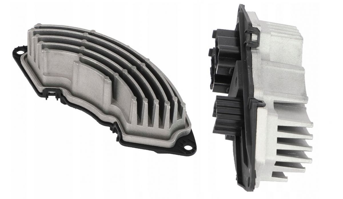

    Rezystor dmuchawy i klimatyzacja. Citroen Berlingo
    Lata produkcji: 2008 – 2012
    Pierwszym objawem usterki była raz działająca raz nie działająca klimatyzacja.
    Pojechałem do serwisu gdy klima nie działała.
    W serwisie stwierdzono usterkę opornika wentylatora dmuchawy nie mieli w serwisie więc zamówiłem w Internecie
    Widok dwóch rezystorów dmuchawy do Citroena Berlingo z lat 2008-2012.
    Po wymianie ,popracował normalnie jeden dzień dało się sterować manualnie i automatycznie prędkością obrotową wentylatora .I się zepsuł.
    Więc zamówiłem drugi też padł po paru godzinach pracy po wymianie.
    W chwili obecnej wentylator pracuje na pełnych obrotach.
    Jaka może być przyczyna przepalania się rezystorów ?
  • #2 21247770
    Adam Walko
    Nadmierny pobór prądu przez wentylator.
  • #4 21248092
    Aleksander_01
    kmarkot napisał:
    Jaki maksymalny prąd powinien pobierać wentylator?
    Nie więcej niż 20 A. @Adam Walko dobrze Ci doradza, jest to bardzo częsta przyczyna uszkodzeń "rezystora". On się będzie kręcił normalnie ale jego pobór prądu będzie zawyżony. Przytarte ułożyskowanie wału.

    #8 21250855
    m2606
    Nie wiem jak jest w tym samochodzie,czy da się wyłączyć całkowicie nawiew,ale podstawowa zasada to NIE WYŁĄCZAĆ WENTYLATORA NIGDY!!
    Pozycję "0" należy traktować jak serwisową.
    Lożyska są ze stopu samosmarującego,puszczają soki jak pracują. Nieuzywane wysychają wspomagane kurzem i zaczynają stawiać opór. Natężenie za małe aby spalić bezpiecznik,ale wystarczające żeby usadzić regulację obrotów.
    Oś wirnika na dodatek koroduje. Zdzierana regularnie korozja nie stanowi problemu,ale jak się nawarstwi z czasem to obraca łożyska w gnieździe.
    melas napisał:
    styki które też potrafią żreć prądu co nie mało
    Nie ma to nic wspólnego z uszkodzeniami "opornicy".
    Styk niesprawny obniża pobór ,może powodować jedynie spadek wydajności albo nadpalenie samego siebie.
    falkowski79 napisał:
    Kolego, zerknij, jak wygląda filtr powietrza kabiny, pewno zapchany.
    To również nie ma większego wpływu.Co prawda ogranicza przepływ powietrza,które chłodzi "opornicę" umieszczoną w kanale powietrznym,ale wraz z ograniczeniem pędu powietrza maleje również pobór prądu przez wentylator z racji rozrzedzonej atmosfery i opornica się nie grzeje.
    Nawet mikre przepływy powietrza są wtedy w stanie ją wychłodzić.
    Silnik wentylatora trzeba wymienić.
  • #9 21251005
    johnny833
    A ze nikt nie wspomniał czy czasem te moduły nie są najtańszym badziewiem typu no name? Kto wie co on tam założył ? Do reszty to się zgadzam .Sprawdzić silnik wizualnie i mechanicznie,zmierzyć pobór prądu.
  • #10 21251053
    Gerri
    Spec od Mercedesów
    Rzadko, ale zdarzają się zwarcia międzyzwojowe na wirniku. Jak masz amperomierz o większym zakresie (tak ze 40A - np. cęgowy) to możesz zmierzyć pobór prądu wentylatora. Możesz również sprawdzić ręką opór obrotów wirnika.
    Dobry regulator (to nie nazywa się OPORNIK) ma wewnątrz zabezpieczenie nadprądowe. Przy przekroczeniu maksymalnego poboru (lub przegrzaniu) prąd wyjściowy ulega redukcji co zabezpiecza go przed zniszczeniem.

  • #17 21268512
    kmarkot
    Wymieniłem na nowy wentylator i wstawiłem nowy regulator wentylatora wnętrza.
    Od wymiany przejechałem około 600km,Więc jest ok .
    Wentylator podłączony bez opornika pobierał 20A więc niedużo mniej.
    natomiast z podłączonym regulatorem od 3A ,przy minimalnych obrotach do 18A przy maksymalnych.
    Wszystkim dziękuję za pomoc.
