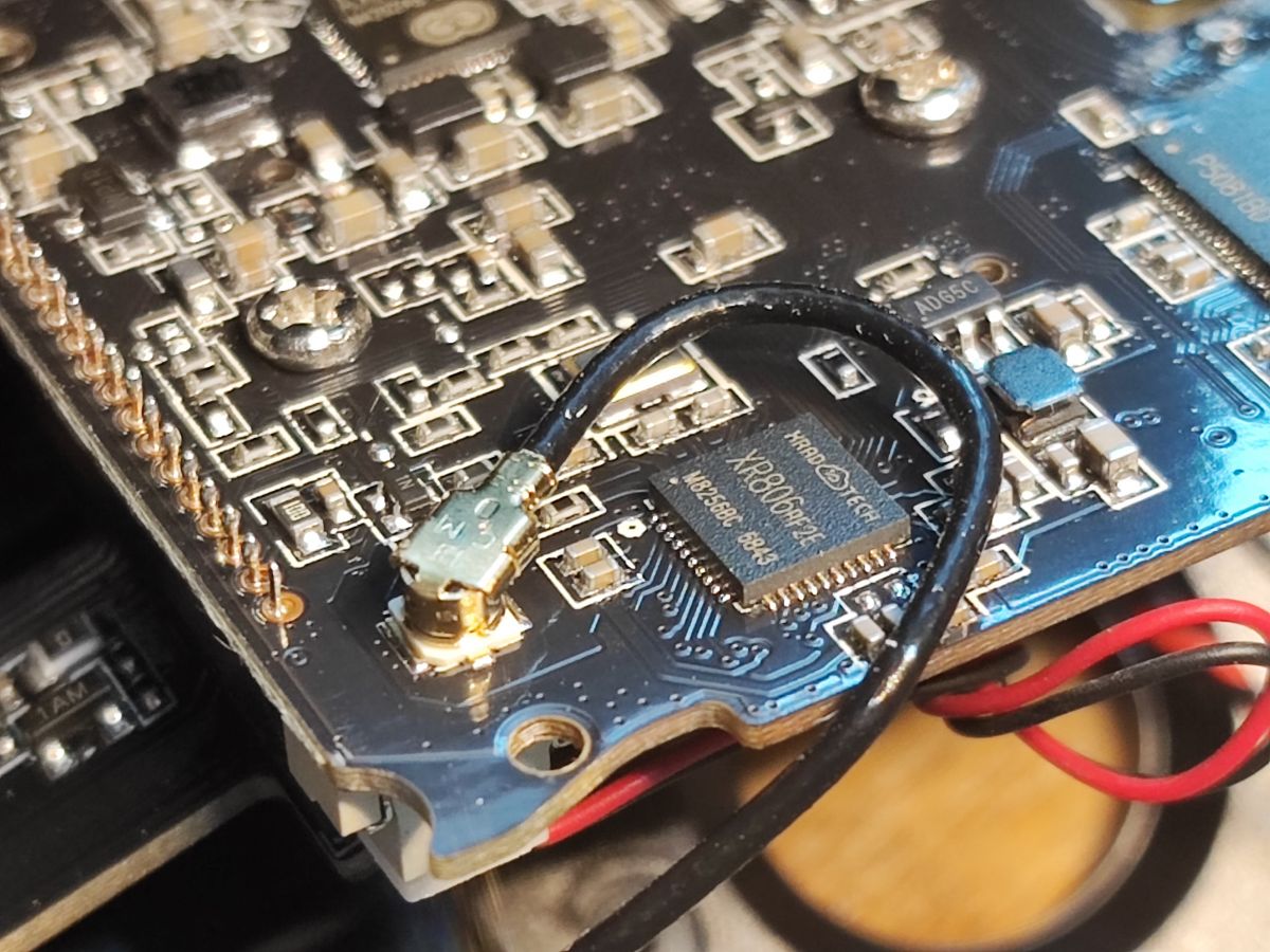

    Teraz najciekawsze:
    Wnętrze wideodomofonu z widoczną płytą główną i komponentami. Zbliżenie na wewnętrzną elektronikę wideodomofonu, z widocznymi układami scalonymi na płytce PCB. Zbliżenie na wewnętrzny układ elektroniczny kamery. Zbliżenie na wnętrze wideodomofonu, widoczne układy scalone. Zbliżenie na płytkę PCB z układami scalonymi i połączeniami. Zbliżenie na płytkę drukowaną z mikroprocesorem, przewodem antenowym i innymi komponentami elektronicznymi. Zbliżenie na płytkę PCB kamery z widocznym układem XP806 i przewodem antenowym.

    - X806 XRadio - sądząc po lokalizacji na PCB, po złączu od anteny oraz po innych układach od XRadioTech, to jest układ odpowiedzialny za komunikację WiFi. Obok też widzę jakąś przetwornicę na AD65C
