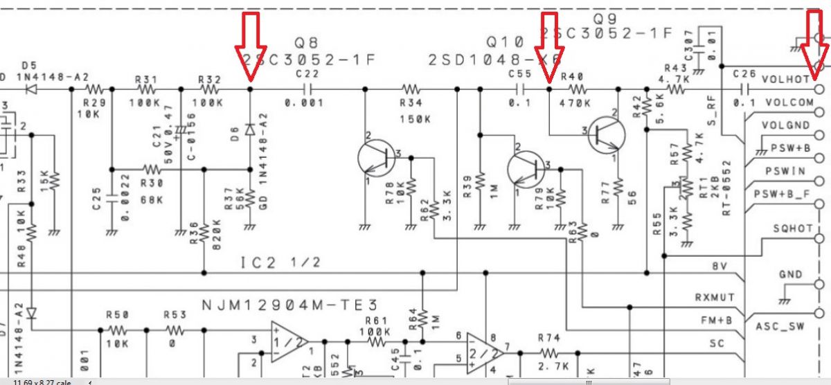

    President Taylor III ASC problem z blokadą szumów, radio mimo przekręcenia potencjometru SQ w lewo (bez włączania ASC) nie szumi. Wygląda to tak, jakby potencjometr SQ był w połowie lub więcej. Mocniejsze sygnały (wskazówka na połowie i więcej) odblokowują radio, przy słabszych jest cisza. Sprawdziłem - potencjometr SQ 5 kΩ działa OK, przejście z płytki panelu na płytę główną też jest. Czy ktoś mógłby mi powiedzieć, który tranzystor jest bramką przepuszczającą sygnał audio na wzmacniacz głośnika? Gdzie zacząć szukać? Mam mały przedwzmacniacz z dużą impedancją wejściową, do którego podłączam słuchawki, żeby szukać sygnału audio, tylko gdzie zacząć?
    Pozdrawiam!
    W punktach zaznaczonych strzałkami.
    Schemat elektroniczny z zaznaczonymi punktami strzałkami

    Gumisie serdeczne dzięki sprawdzę czy w tych punktach coś słychać i dam znać. Wg mnie coś z ASC się popsuło lub jakiś tanzystor odplokowujący SQ. Jeszcze raz dziękuję za podpowiedź.
