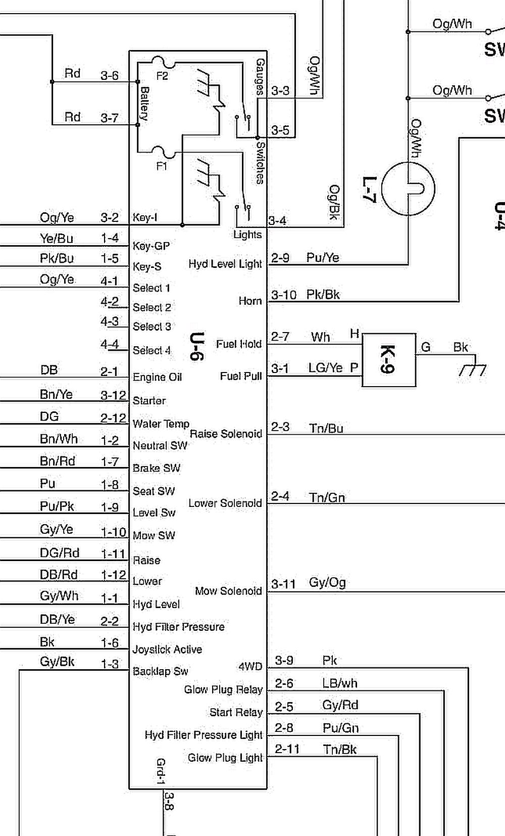

    Witam, mam sam silnik Kubota, który ma cewkę na rzędowej pompie wtryskowej z trzema przewodami.
    Znalazłem schemat z kosiarki z której go zdemontowano. Dwa przewody prowadzą do sterownika tej kosiarki.
    Jak to podłączyć ??

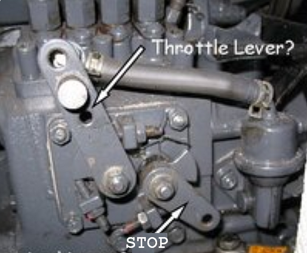

    Na tym filmie jest podobna pompa, ale bez tego zaworu elektrycznego i ta ma cięgło do gaszenia.
    W pompie nie widać regulatora odśrodkowego.
    Silnik odpaliłem ze zdemontowanym zaworem. Zawór jest zderzakiem dla listwy zwiększającej dawkę paliwa.
    Do gaszenia mam dźwignię na pompie. Nie potrzebnie zawór kupiłem. W miejsce zaworu wstawię ręczną regulację zwiększającą dawkę przy rozruchu.
