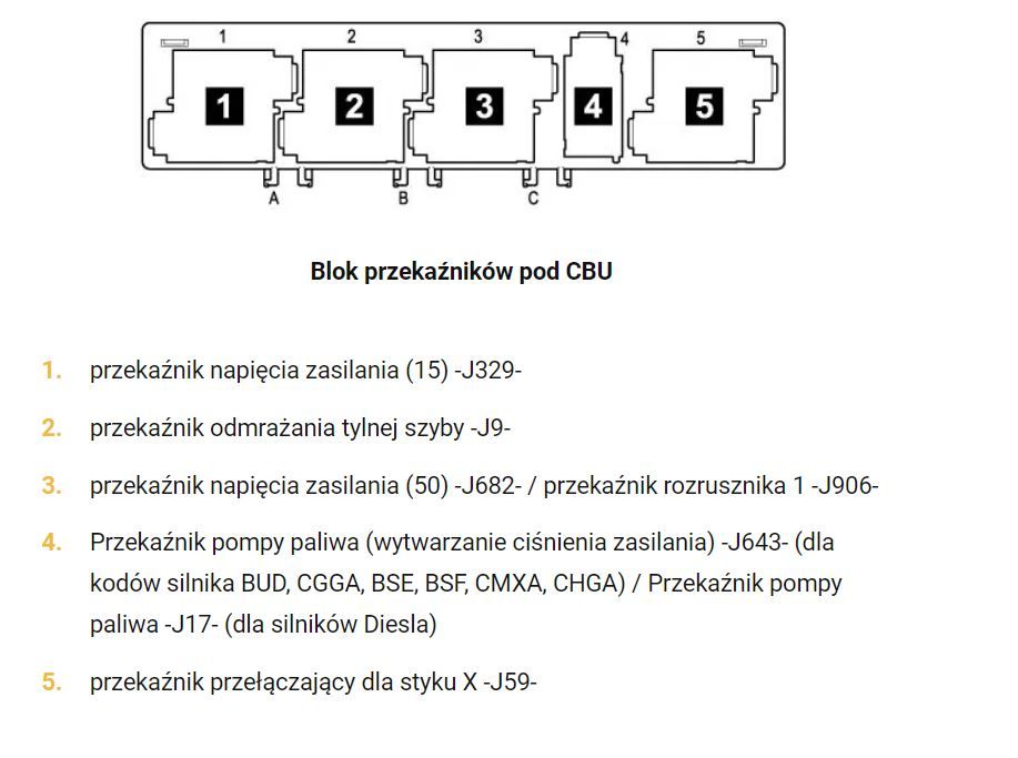

  • #9 21250007
    johnny833
    Według schematu na 41 ma być zasilanie normalnie jak po zapłonie. Ten bezpiecznik jest podłączony do przekaźnika obwodu X. A który to nie wiem dokładnie, ale podejrzewam że jeden z 644, bo jeden z nich musi być od linii 15.
  • #10 21250308
    mbown
    Poziom 3  
    Dziękuję za weryfikacje.
    Co do przekaźników to te które były o tych samych numerach zamieniłem miejscami wcześniej i problem był ten sam, może oba przekaźniki 644 są uszkodzone ?
    Zamieniłem 1 (przekaźnik napięcia zasilania (15)) z 5  (przekaźnik przełączający dla styku X) , załączam opis przekaźników znaleziony w necie.
    Schemat bloku przekaźników z opisem funkcji
    Czy wymieniłbyś dwa przekaźniki 644 w takim wypadku ?
    Jakiej wartości powinno być napięcie po przekręceniu zapłonu na bezpieczniku 41 ? (ile V)
    Jeszcze zastanawia mnie jedna kwestia, ponieważ mam wszystko poskładane i do czasu zakupu nowego przekaźnika nie chce tego znów rozbierać, czy ktoś mi może dodatkowo powiedzieć czy kupując przekaźnik o numerze 644 oryginał VW będzie on pasował do wcześniejszego tzn. wiem że oprócz numeru 644 na przekaźniku jest dodatkowe oznaczenia w postaci ++ oraz numer ale nie wiem czy jest to kwestia istotna czy też nie.
    Zielony przekaźnik oznaczony numerem 644 zamontowany w samochodzie.
    Nie znalazłem nigdzie w internecie jaki byłby numer części czyli tego przekaźnika 644 ++10506 1B.
    Czy VCDSem można zweryfikować jak komputer widzi kwestie zamknięcia klapy bagażnika, tzn chciał odczytać stan z czujnika, tzn. czy jest zamknięta, czy jest otwarta itp, jeżeli można to ktoś mógłby mi powiedzieć gdzie wejść w programie aby to zweryfikować ?
  • #11 21250439
    johnny833
    Zamki czujniki klapy to szukaj danych w module komfortu. A w bcm powinno byc widać status zacisju X.
