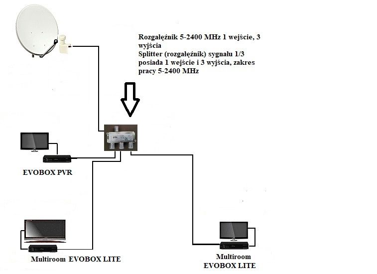

    Heloł,
    Dołożyłem do instalacji TV SAT drugiego multirooma, zmieniłem splitter przy gnieździe antenowym na taki z 3 wyjściami i.......dooopa- słabo/źle działa.
    Takie jest podłaczenie
    Schemat połączenia instalacji telewizji satelitarnej z trzema urządzeniami.
    W pierwszej chwili działa wszystko , jednak po kilku minutach (2-3) sygnał w multiroomach zanika.
    Po zmianie kanału na inny jest przez chwile i znów zanika.
    Poprzednio , przy jednym multiroomie i spliterze na 2 wyjścia wszystko działało poprawnie.
    Jak rozwiązać problem? Co zastosować?
    PS. Próbowałem innego splittera -i to samo....

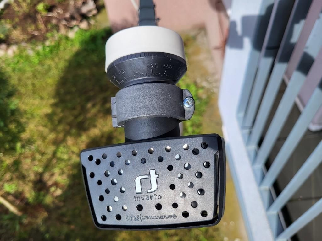

  • #4 21250202
    kemyz
    _kli_ napisał:
    musisz użyć konwertera w technologii unicable
    No taki mam właśnie.
    UNICABLE.
    Bliska fotografia konwertera satelitarnego Inverto Unicable.
    A jaki multiswitch należało by zastosować?
  • #5 21250204
    _kli_
    Poziom 40  
    UNICABLE.
    No to pozostaje odpowiednio skonfigurować kanały UB (SCR) w dekoderach. Jaki to model konwertera?

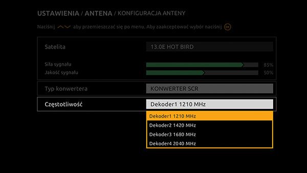

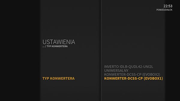

    To na Evobox PVR wybierasz np. konwerter DCSS Evobox 1, a dla Evobox'ów Lite konwerter SCR i odpowiednie częstotliwości, np. Dekoder1 1210 MHz dla jednego i Dekoder2 1420 MHz dla drugiego.

    Dziękuję @_kli_ - pomogło !!!!
