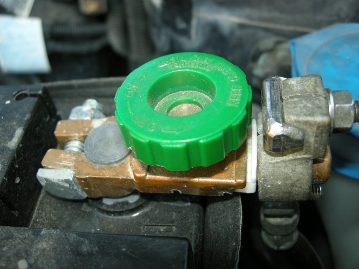

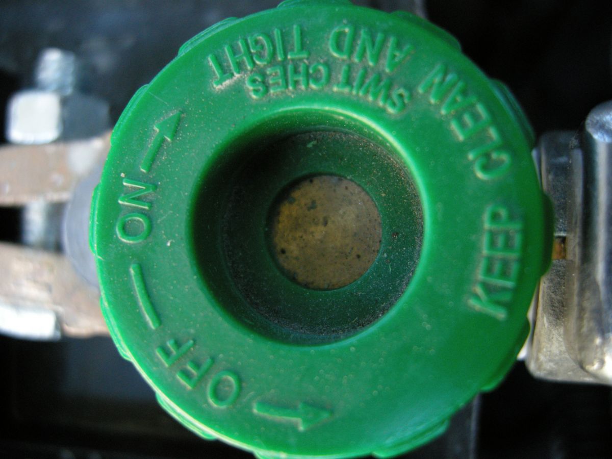

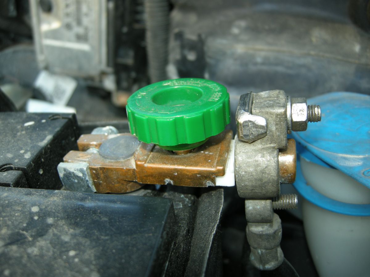

    Takie coś może rozwiązać problem.
    Rozładowywanie akumulatora w Berlingo 1.4 2005 - problem z bezpiecznikiem F4 w BSI Rozładowywanie akumulatora w Berlingo 1.4 2005 - problem z bezpiecznikiem F4 w BSI Rozładowywanie akumulatora w Berlingo 1.4 2005 - problem z bezpiecznikiem F4 w BSI
    Owszem jest kłopot, bo za każdym razem przed przewidywanym,
    powtarzam.
    Przed przewidywanym postojem trzeba unieść maskę, aby dostać się do zacisków akumulatora.
    Bo właśnie tam jest to zamontowane.
    Nie będę tłumaczył co to jest.
    Bo zapewne można się domyśleć.
    Odnośnie samego urządzenia.
    Syn miał podobny problem jak autor tematu, tylko że w Seacie.
    W późniejszym czasie okazało się, że za rozładowywanie akumulatora odpowiedzialny był tak zwany gadżet.
    Gadżet wpinany w gniazdko diagnostyczne.
    Tak zwany interfejs diagnostyczny, który to ma możliwość przekazywania informacji z reguły nie dostępnych na wskaźnikach pojazdu.
    Ale za to dostępnych poprzez takowy interfejs.
    Niestety.
    Problem pozostał po usunięciu takowego interfejsu.
    Ale problem rozwiązał taki oto prezentowany po wyżej wyłącznik na klemę.

    Dzięki za poświęcenie uwagi! Wyłącznik masy oczywiście brałem pod uwagę i technicznie problem z zainstalowaniem jest niewielki. Obawiam się tylko, że jeśli nie ustalę przyczyny, to może być tak, że skoro usterka powstała nieoczekiwanie, równie nagle się pogłębi i unieruchomi samochód przy jakimś dalszym wyjeździe i będzie mało śmiesznie...
