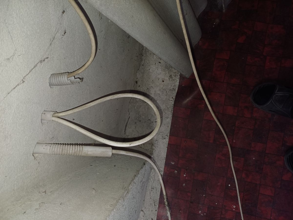

    Witam wszystkich, jako że w temacie technologii jakieś tam pojęcie mam, fachowcem nie jestem, ale coś niecoś o tym wiem, ale do rzeczy. Dziadek zrezygnował z dekodera Orange i trzeba podłączyć stary sygnał naziemny, który już wcześniej był podłączony (20 lat temu). Kabel wychodzący ze ściany podpinam do telewizora. Z drugiej strony na strychu kabel jest zawinięty w ścianie, wychodzi z umieszczonej tam rurki PCV. Wkładam go do ściany, odbiera 5 kanałów, wyciągam, nie odbiera nic. I teraz pytanie, co w tej ścianie może być?
    Tak to wygląda jakby co chodzi o ten środkowy.
    Zbliżenie na trzy kable wychodzące ze ściany.
    Starego - analogowego sygnału - już nie ma. Ale jakikolwiek by nie był, do odbioru potrzebujesz anteny TV "naziemnej". Może być nawet 20-letnia, byleby była kompletna i sprawna technicznie.
    Czy na pewno jest to ten sam przewód po obydwu stronach ściany?
    Jeżeli tak i zapętlony działa jak antena, to trochę dziwne, że odbiera tylko 5 programów. :?: Żaden multipleks tak mało ich nie nadaje. Co to za programy?
    Do czego są sąsiednie przewody?
    Może zapytaj o to dziadka. :?:

    Przepraszam, odbiera 21 kanałów.
    I tak, na pewno ten sam kabel po obu stronach. Gdy wyciągam go ze ściany sygnał zanika całkowicie.
    >>21251439 A 2 sąsiednie to: 1 jest do anteny satelitarnej, drugi zaś do anteny naziemnej na strychu, który podłączony jest pod inny TV.

    luleksweta napisał:
    21 kanałów odbiera
    Zatem albo mux-8 (21 pozycji na liście kanałów), albo mux-3 i któryś z mux'ów 1, 2, 6 (13+8).
    Tak czy owak, świadczy to o tym jak mocny sygnał do ciebie dolatuje, skoro można uzyskać odbiór na samym przewodzie. :!:
    luleksweta napisał:
    drugi zaś do anteny naziemnej na strychu który podłączony jest pod inny TV.
    Jeżeli to ten połączony "beczką", to łatwo możesz podzielić sygnał naziemny na 2 odbiorniki, podłączając przewody do rozgałęźnika 1/2, np. Link. Przy tak mocnym sygnale, nie powinno być żadnego problemu.

    >>21251733 Ha, widzisz jaki mocny sygnał, może dlatego, że to na strychu, a dom ma 7 metrów, w każdym razie już wiem co zrobię, podepnę pod antenę siatkową tym rozgałęźnikiem.
    Ty, ale wystarczy, że kabel przedłużę i gorąca żyła pod śrubę i też będzie działać, wiem, bo sprawdzałem.
