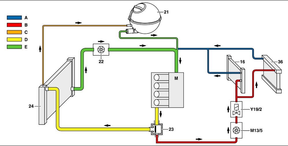

Poszukuję schematu obiegu wody Vito W639 2008r wersja 9 osobowa z ogrzewaniem postojowym.
marcins_x 05 Paź 2024 01:23 111 2
  • #1 21250913
    marcins_x
    Witam wszystkich. Poszukuję schematu całego obiegu płynu chłodniczego do Vito W639 rok 2008 w wersji 9-osobowej z ogrzewaniem postojowym, gdyż mam dziwny problem z ogrzewaniem. Czasami grzeje bardzo mocno, a czasami wcale, gdy nie grzeje, to przewody na tył są gorące, a te, które idą do nagrzewnicy, to jeden zimny, drugi letni. Pompa cyrkulacji słychać i czuć, że pracuje, ale nie wiem, od czego zależy, kiedy puszcza płyn na nagrzewnicę, a kiedy nie. Mam wrażenie, że jak jest na zewnątrz ok. 15 stopni, to grzeje, a gdy ok. 10 i mniej, to nie grzeje, ale może to zbieg okoliczności takiej obserwacji.
    #2 21251089
    Gerri
    Spec od Mercedesów
    Tak to wygląda dla Vito 639 z kodem wyposażenia H13 lub HZ7
    Schemat układu chłodzenia dla Vito 639 z kodem wyposażenia H13 lub HZ7
  • #3 21253160
    marcins_x
    Dzięki Gerri. W wyposażeniu mam kod HZ7. W tygodniu będę szukał przyczyny, bo dziś znów sytuacja, że na kilkanaście odpaleń przy krótkich trasach w różne miejsca raz tylko zadziałało ogrzewanie, a pozostałe razy dmuchało zimnym. Po schemacie podejrzewałbym zawór, który puszcza wodę w nagrzewnicę, ale tylna grzeje, na tył rurki bardzo ciepłe, a na przód do nagrzewnicy zimne. Nie mogę zaobserwować, od czego zależy, że odpali się z działającym lub niedziałającym ogrzewaniem przednim. Dodam , że auto ma jeszcze ogrzewanie postojowe, ale ono nie odpala, ale obieg wody przez nie chyba jest ok, bo oba węże przy webasto bardzo ciepłe.
