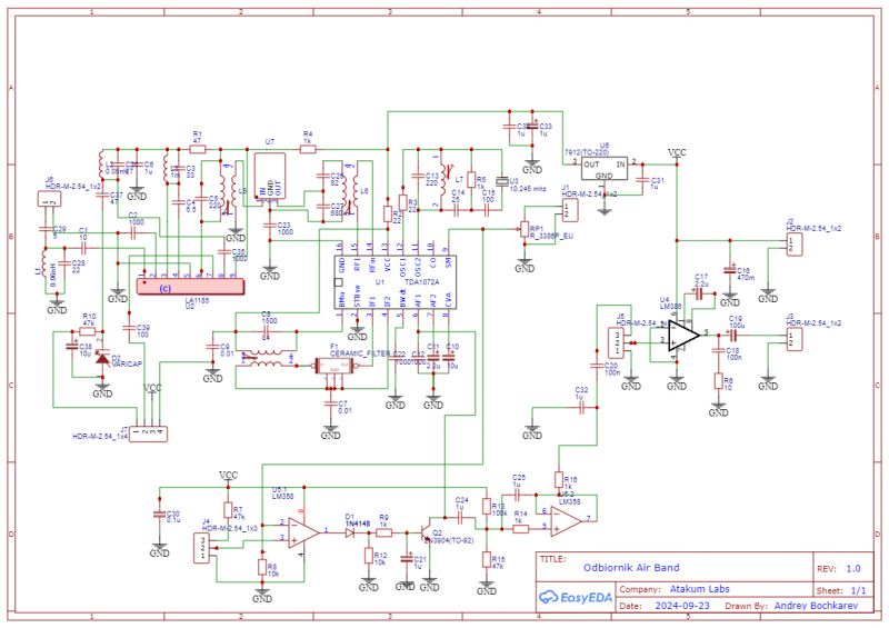

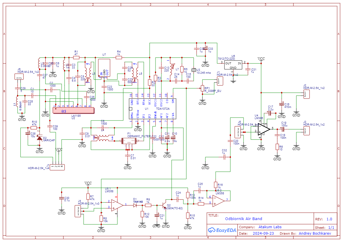

W pierwszym obwodzie stosowałem układ scalony typu AN7205 (=TA7358P =LA1185 =TA7358AP =KIA7358AP =KIA6058 – 2,5 PLN). Zawiera on wzmacniacz wejściowy, heterodynę, mieszacz, wzmacniacz pierwszej IF. Co do heterodyny to jest problem, ale o tym poniżej. Sygnał o częstotliwości 10,7 MHz wyjścia wzmacniacza pierwszej IF jest separowany przez filtr L5-C5 oraz piezo ceramiczny i idzie na kolejny (L6-C26-C27), który służy raczej do przystosowania optymalnego impedansu.
Kolejny stopień zawiera scalak typu TDA1072, który faktycznie jest odbiornikiem AM. Uwzględnia on mieszacz oraz wzmacniacz drugiej IF, która tutaj wynosi 455 kHz, detektor AM, oraz detektor wskaźnika poziomu sygnału. Pasmo sygnału dźwiękowego zależy od typu filtra ceramicznego. Lepiej stosować wąskopasmowy, np. 6 kHz. Przy odstępie kanałów 8,33 kHz, sąsiedni będzie stłumiony lepiej.
Tłumik szumu jest realizowany za pomocą układu U5, jest on sterowany napięciem z pinu 9 układu scalonego TDA1072. Poziom tłumienia jest regulowany potencjometrem. Dalej mamy stopień wzmacniania, regulator głośności i wzmacniacz dźwięku na układzie scalonym LM356.

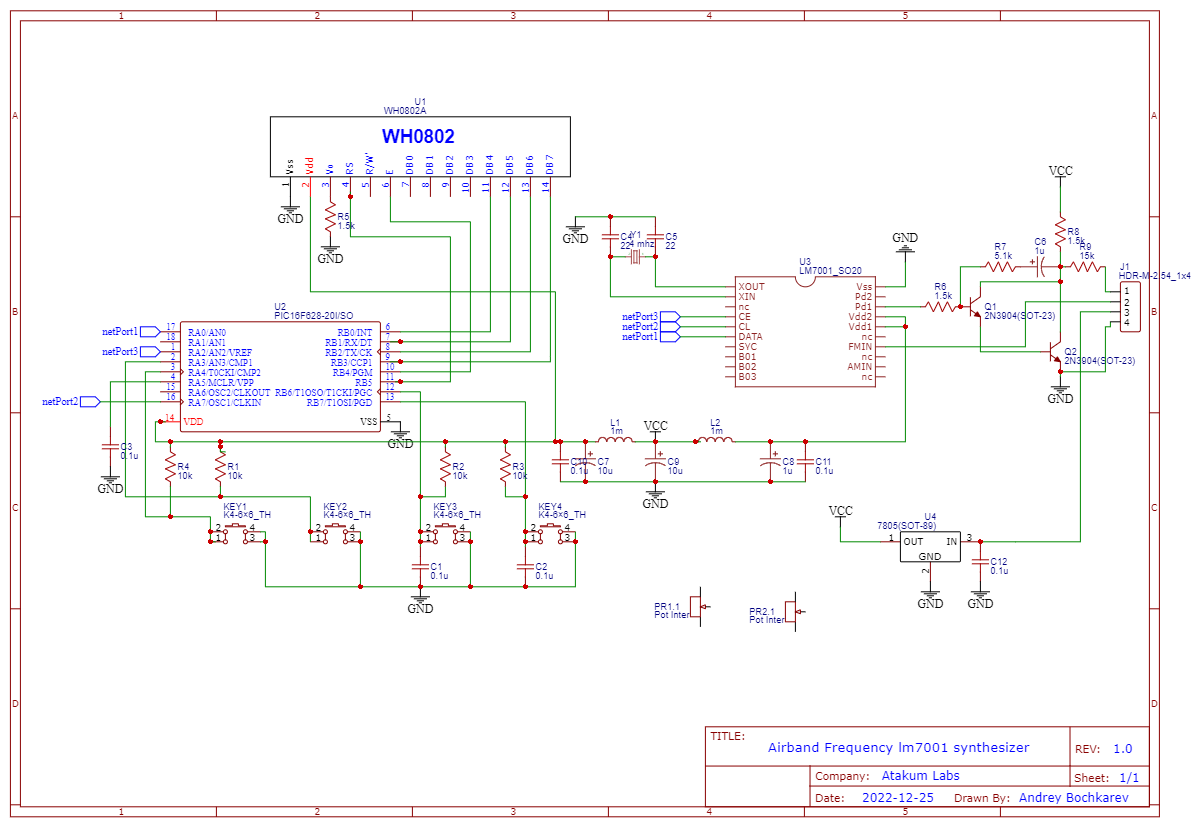

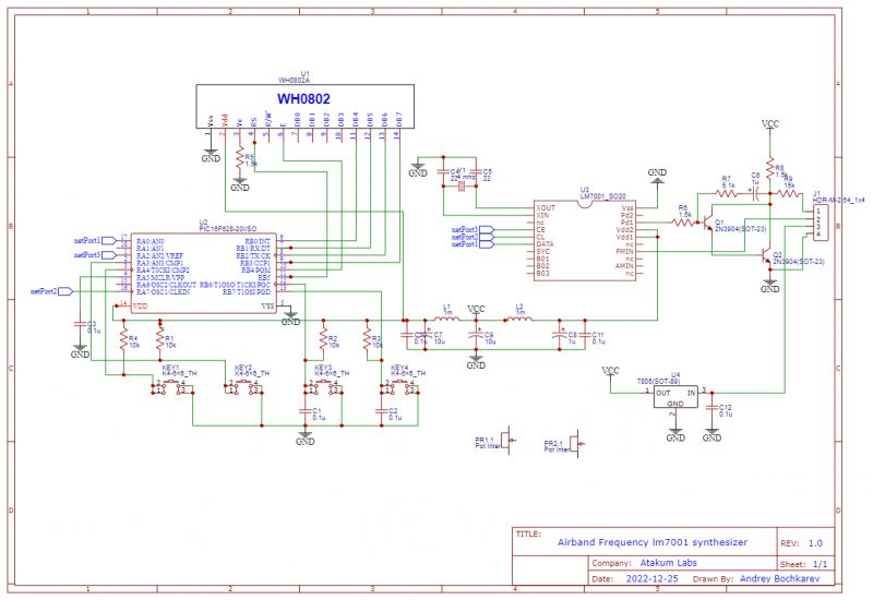

Do sterowania częstotliwością pierwotnie zastosowałem syntezator z mikroprocesorem PIC16F628 oraz układem scalonym LM7001. Problem polega na tym, że nie bardzo znam się na oprogramowaniu tych kontrolerów i wykorzystywałem gotowe rozwiązanie. Jednak uwzględnia ono tylko odstęp kanałów 25 kHz. Nie potrafię przerobić pliku HEX (w załączniku) w celu zmniejszenia odstępów, czyli zwiększenia liczby kanałów. Dlatego obecnie próbuję opracować syntezator z układem scalonym si5153 i Arduino Pro Mini. Mam w tym doświadczenie. W tym przypadku wymagane są niewielkie zmiany w schemacie.

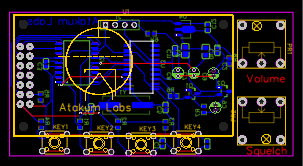

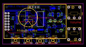

Co do pierwotnego wariantu z mikrokontrolerem typu PIC, to on steruje układem scalonym LM7001J, który jest szeroko stosowany w odbiornikach AM/FM. Schemat znalazłem na portalu rosyjskich amatorów. Ja opracowałem tylko płytkę, uwzględniającą obudowę typu HH-8082, produkowaną w Turcji przez firmę Altinkaya.

Podczas pracy nad tym artykułem zobaczyłem w Internecie schemat syntezatora na układzie scalonym LM700J oraz mikrokontrolerze Atmega168. Pod tym linkiem znajduje się też plik z programem na Assemblerze. Lepiej znam się na tym ostatnim i Atmega. Więc wkrótce opracuję płytkę na tych komponentach i zmienię oprogramowanie, dodając odstęp 8,33 kHz.
