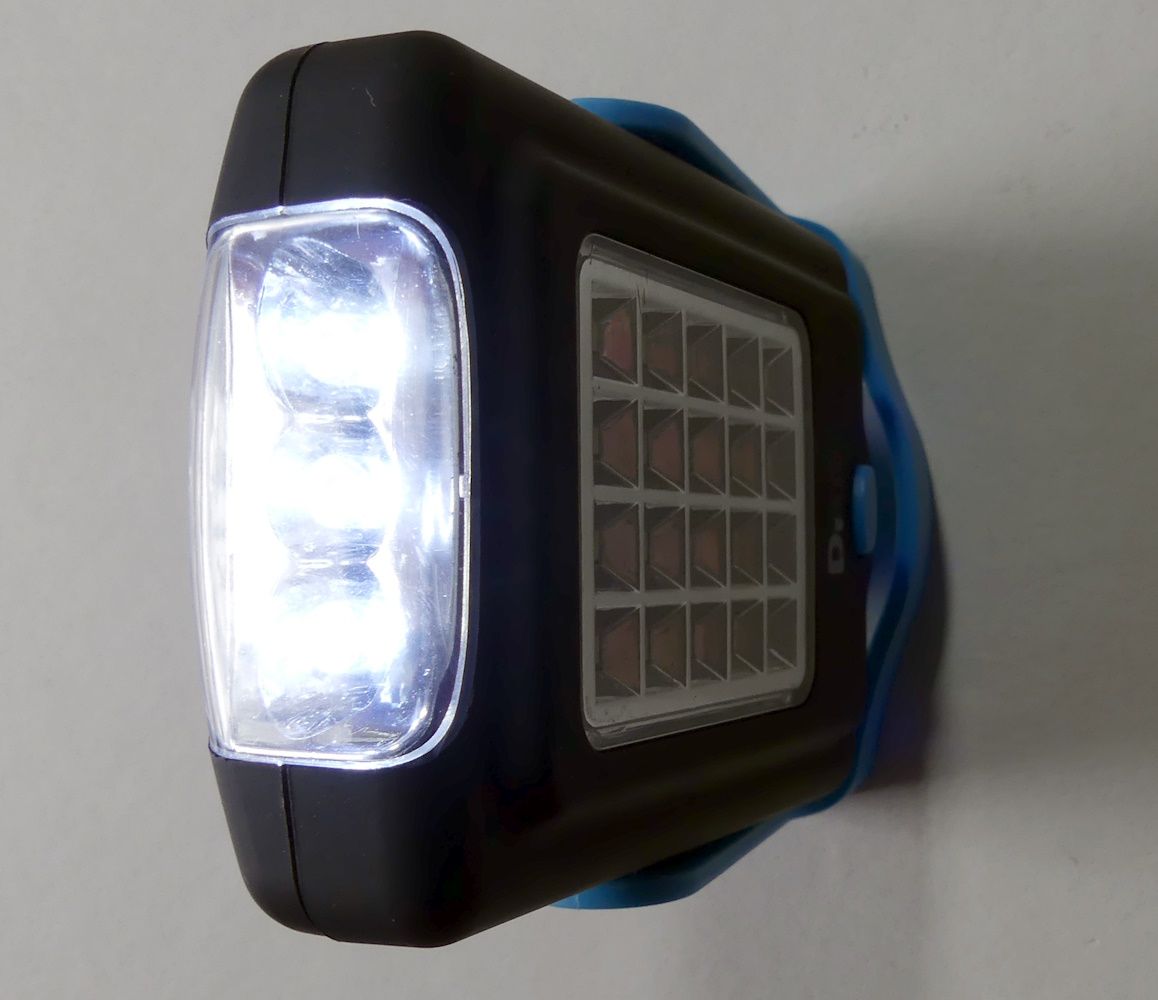

Jako oświetlenie awaryjne wykorzystałem małą lampkę Diall kupioną za 20zł w markecie budowlanym. Spełniła swoją rolę podczas awarii oświetlenia w piwnicy i leży w gotowości na ew. awarię zasilania. Za 20zł (w komplecie baterie) ciężko dużo wymagać, zobaczmy jakie właściwości ma ta lampka.

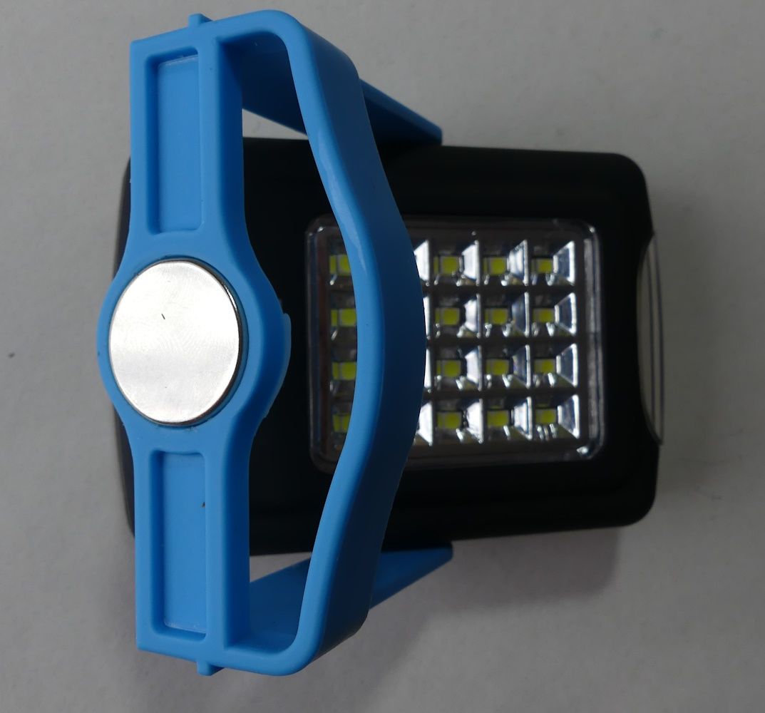

Poza źródłem bocznym, możemy także wybrać 3 LED na krawędzi obudowy.
Mocowanie magnetyczne przydaje się podczas prac w metalowych obudowach rozdzielnic, niebieski uchwyt pozwala na zmianę ustawienia źródła światła.

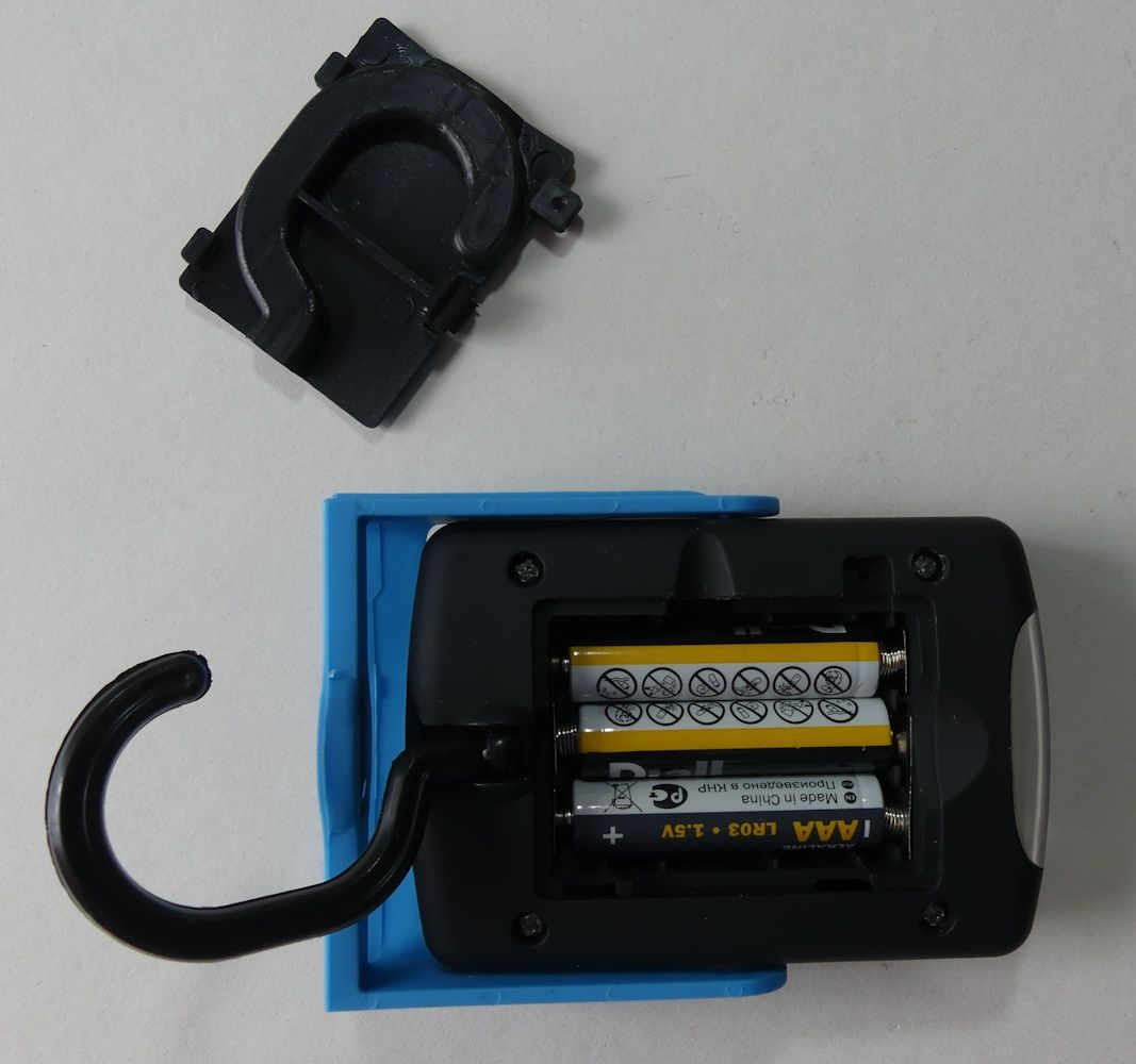

Haczyk umożliwia zawieszenie lampki. Zasilanie to 3 sztuki ogniw AAA. Obudowa nie jest wodoszczelna jednak wytrzyma deszcz lub niewielki rozprysk wody. Zanurzenie w wodze zakończy się raczej uszkodzeniem lampki po pewnym czasie.

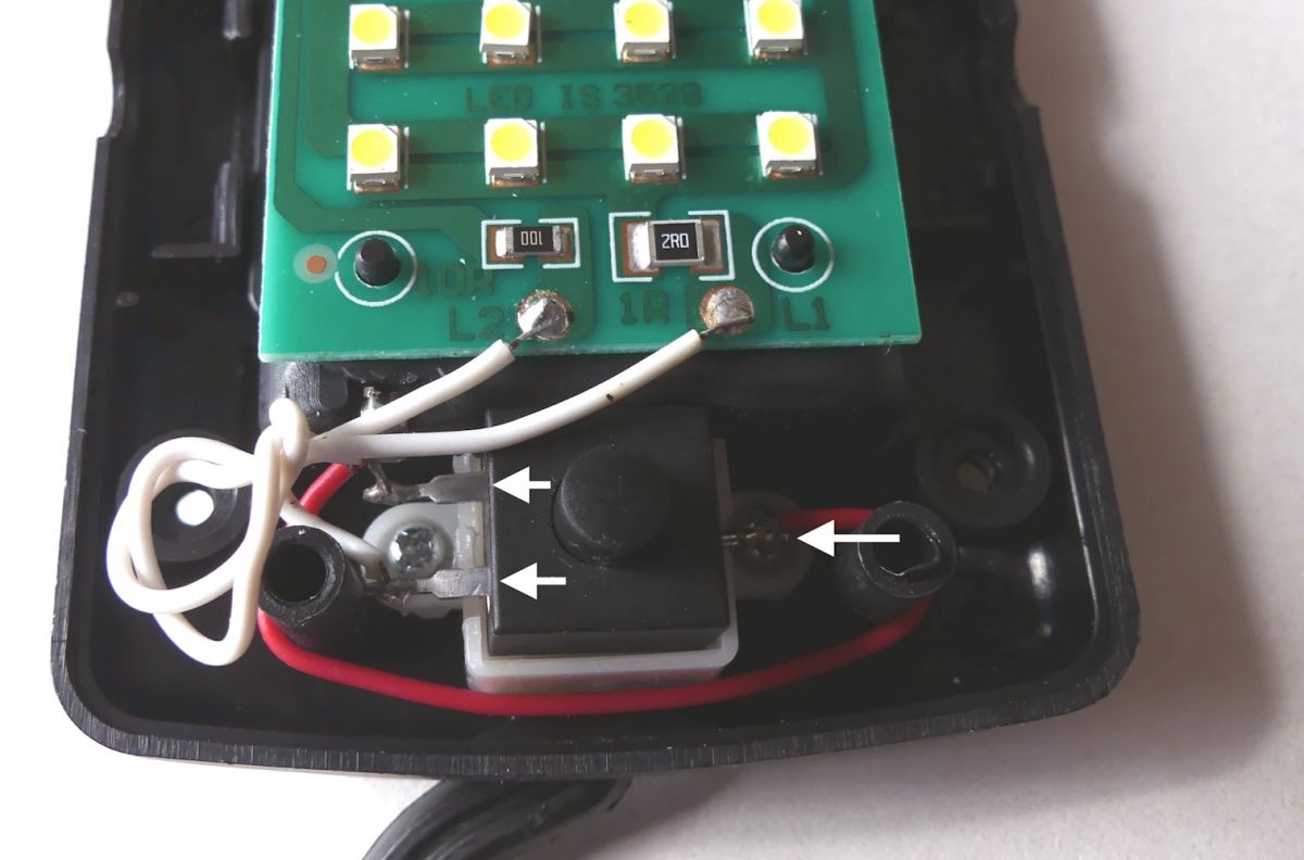

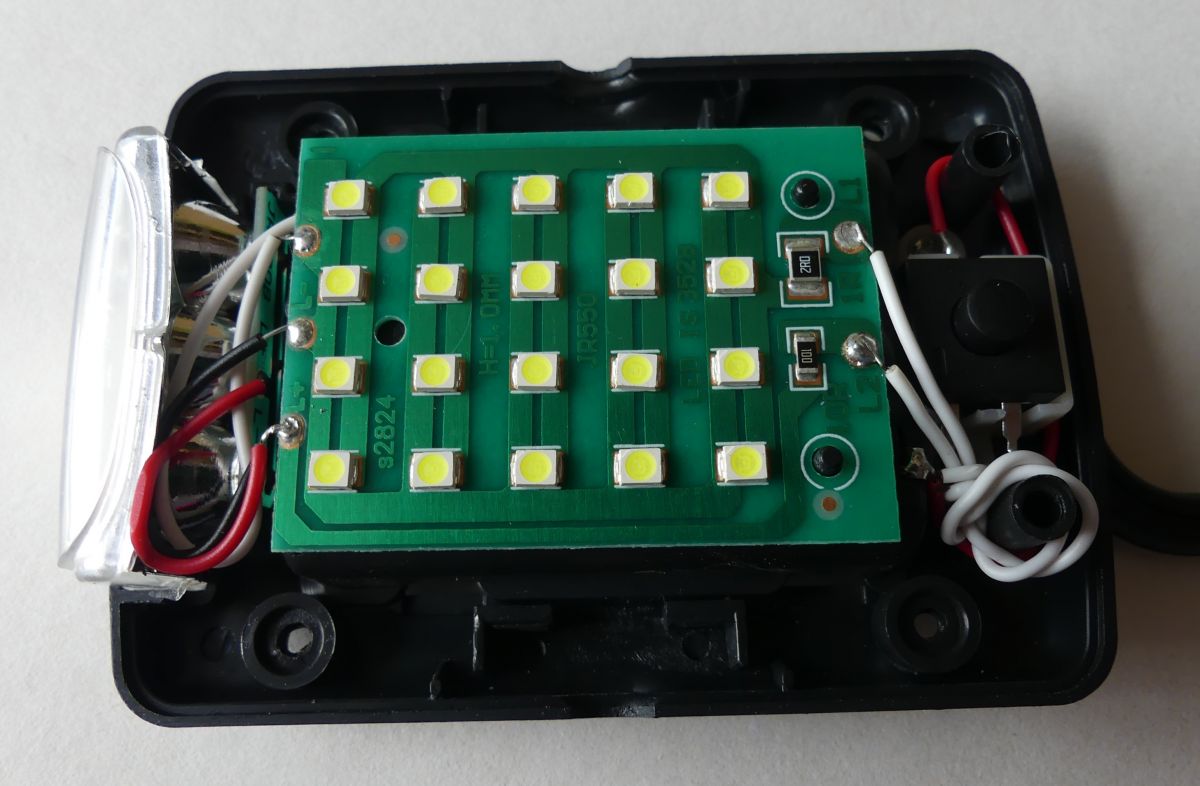

Zajrzyjmy do wnętrza obudowy.
Elektroniki jest tu jak widać tyle co kot napłakał.
Główne źródło światła to 20 sztuk LED. Diody są połączone równolegle, co nie jest najlepszym rozwiązaniem... Jednak do połączenia szeregowego (lub kombinacji szeregowe-równoległe) potrzebna byłaby przetwornica podwyższająca DC/DC. Prąd płynący przez grupę LED wynosił 460 mA (23 mA per LED) moc dostarczoną do źródła światła można oszacować na 1,3 W (65 mW na pojedynczy LED). Ograniczenie prądu zespołu LED to rezystor... 2 Ω na którym tracone jest ~450 mW. Jasność źródła spada wraz z rozładowaniem baterii a rozpływ prądu w grupie LED będzie zależny od wielu czynników.
Od strony układowej jest tu słabo, jednak w cenie 20 zł lampka spełnia swoje podstawowe funkcje. Jeden komplet baterii pozwoli na pracę z głównym źródłem LED być może przez 2 godziny? Przydałaby się regulacja jasności.
Drugi tryb pracy to 3 LED również połączone równolegle + szeregowy rezystor 10 Ω.
Prąd grupy LED to 110 mA (36,6 mA/LED), moc dostarczona do LED to ~350 mW.
Na rezystorze tracimy ~120 mW.
Być może uda się świecić tym źródłem przez ~8 godzin?
Przełączanie trybów świecenia realizowane jest mechanicznie z wykorzystaniem przełącznika, który za każdym przyciśnięciem zmienia swój stan (wyłączony, LED główny, LED pomocniczy).
Podsumowując lampka:
- jest tania.
- spełnia funkcje oświetlenia awaryjnego.
- ma niezłą obudowę i możliwość mocowania.
- układowo jest to prymitywne rozwiązanie.
- czas świecenia jest względnie krótki, jednak wystarczy do wykonania napraw lub lokalizacji usterek ew. posłuży jako oświetlenie podczas krótkich zaników zasilania.
- nie ma regulacji jasności.
Myślałem o dodaniu przetwornicy DC/DC i regulacji jasności.
Znacznie popularniejsze są układy step-up (podwyższający) do latarek LED, tutaj do równolegle połączonych LED przydałby się układ buck (obniżający).
