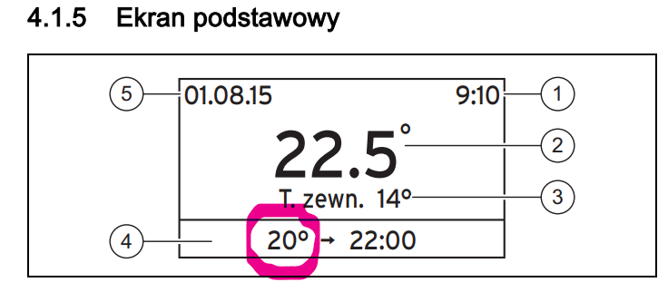

    A ten regulator to w ogóle cos reguluje, czy wisi tam tylko do ozdoby jako termometr pokojowy? Jeżeli to jest na prawdę regulator to jaką ma zadaną temperaturę?
  • #7 21251732
    Przemasss91
    Poziom 3  
    Posty: 12
    Nie No regulator mipro6 Saunier Duval. Z piecem jest normalnie połączony bo na początku były różne testy i piec reaguje na parametry. Temp zadana to 21.5
  • #8 21251748
    sorier
    Poziom 30  
    Posty: 1099
    Pomógł: 166
    Ocena: 631
    Zadana 21,5 a przy 23,5 wciąż grzeje? Czegoś ten sterownik nie ogarnia. Dziwne, że po przebiciu o 2st.C wciąż grzeje. Może w menu jest jakaś opcja którą ktoś opacznie zrozumiał i ustawił jak mu sie wydawało

    #12 21251834
    sorier
    Poziom 30  
    Posty: 1099
    Pomógł: 166
    Ocena: 631
    To jest temperatura zadana:
    Wyświetlacz z ustawieniami temperatury, pokazujący temperaturę zadaną 20 stopni.

    Fabrycznie ten sterownik ma ustawione wyłączenie wpływu czujnika temp pokojowej. Jeżeli uda się wypracować optymalną krzywą to nie jest on konieczny. Można go aktywować w menu instalatora w punkcie "Korekta temp zewn" zamiast Brak wybrać Termostat.
  • #14 21251875
    Przemasss91
    Poziom 3  
    Posty: 12
    Sorier, tak tutaj mam 21.5.
    kz61, czyli dla testów, jak wybiorę termostat, to piec nie powinien grzać, jak temp na regulatorze wskaże 21.5?
    Edit. Ok, po ustawieniu na termostat piec od razu się wyłączył.
    Dziękuję bardzo! Teraz pozostają mi testy przy niższych temperaturach na rotametrach itd.
