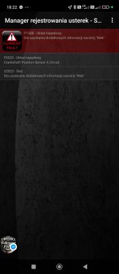

    Posiadam forda C-Max 2004, w dniu dzisiejszym jak żona jechała auto zgasło i nie idzie go uruchomić. Próbowałem wykonać restart komputera przez zdjęcie + z akumulatora + restart błędów przez odb2 w torque. Niestety nic z tego. Na desce rozdzielczej błędy takie jak na zdjęciu . Czy macie pomysł od czego zacząć diagnozę ? Deska rozdzielcza Forda C-Max z błędami

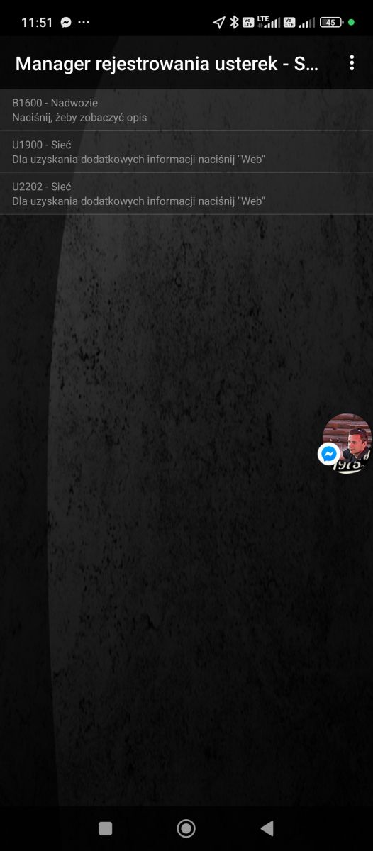

    urbizdw
    >>21252568
    Zrzut ekranu aplikacji z listą błędów diagnostycznych OBD2. Zrzut ekranu aplikacji diagnostycznej pokazujący błędy OBD2.

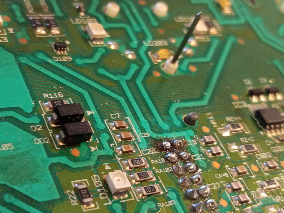

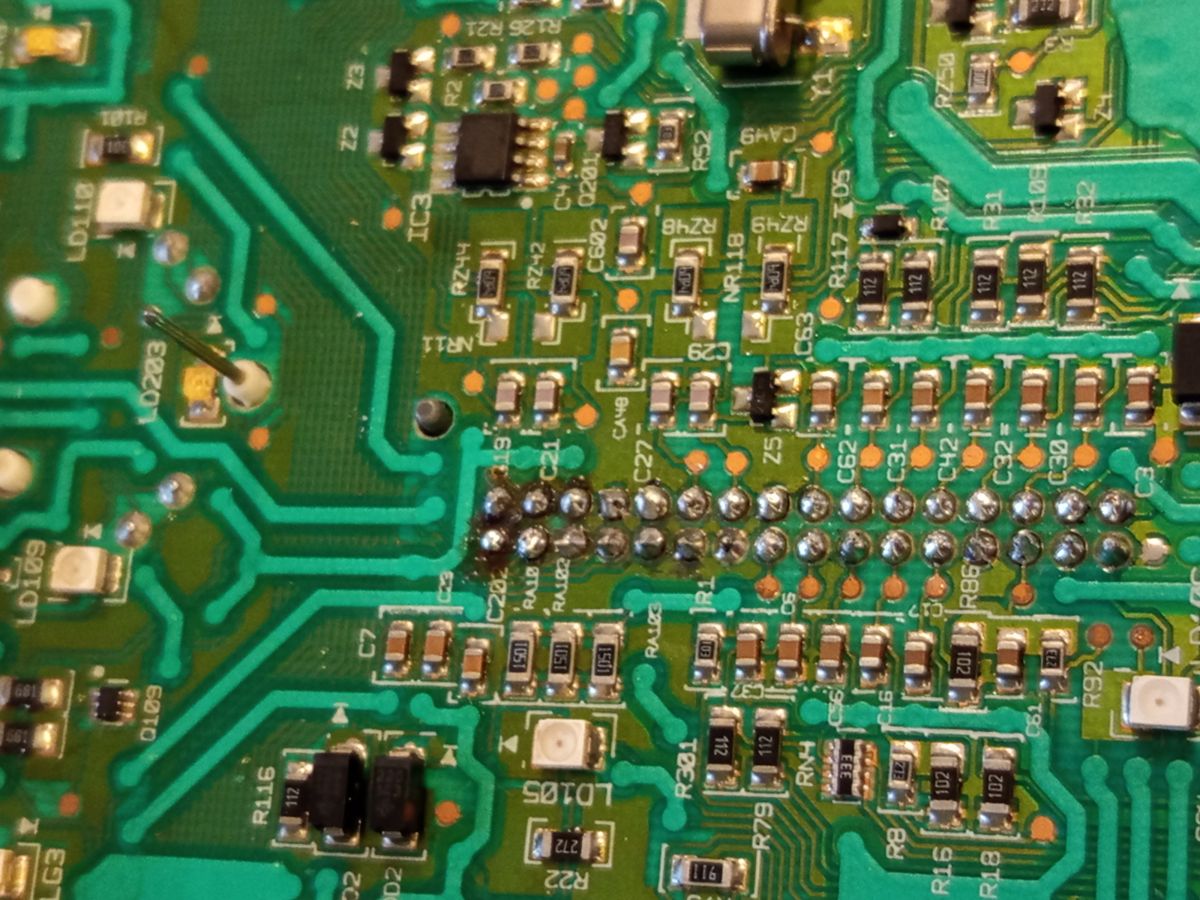

    Odczytując torque przez ODB2 mam takie błędy. Mam wrażenie że jeden lut coś nie chce mi dobrze stykac ....pomimo kolejnej poprawy. Czy macie jeszcze jakiś pomysł co mogę zrobić, ewentualnie czy jeśli kupię nowy licznik to jakiś elektromechanik będzie w stanie mi zakodować imobilajzer ?
    Zbliżenie na płytkę drukowaną z widocznymi lutami i elementami elektronicznymi. Zbliżenie na płytkę drukowaną z widocznymi lutami i komponentami elektronicznymi.
    Ten pierwszy lut od lewej strony na górze mam wrażenie że nie styka i nie wiem czy nie podpaliłem trochę...niestety nadal te same ikony się świecą i auto nie odpala . Macie jeszcze pomysł co mogę spróbować ?

    Poziom 41  
    Błąd czujnika wału - nie odpali
    P138B - może świadczyć o zwarciu - czasami świece żarowe robią takie błędy
    U1900 - błąd ... rzeka, albo nic nie ma albo jest problem z komunikacją po szynie CAN w samochodzie - nie zapali.
  • #13 21252728
    johnny833
    Pierwsza podstawa czy gaśnie lampka od immo? Trochę to spaprałeś te luty,za mało topnika.
    Tutaj licznik jest bramką i do tego rezystor końcowy CAN HS jest w zegarach dlatego przy zimnych lutach jest problem Żaden nadzwyczajny błąd.

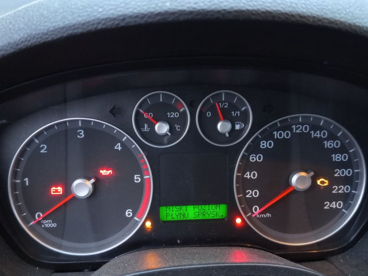

  • #15 21252910
    urbizdw
    U1900 występował przed awaria często.
    @johnny833 Deska rozdzielcza samochodu z zapalonymi kontrolkami ostrzegawczymi.
    Tak teraz pokazuje . LCD nie działa bo uszkodziłem piny przy montażu . I co by mogły oznaczać te diody na desce ?
  • #16 21252920
    johnny833
    Ciebie interesuje ta lampka między górnymi wskaźnikami . Gaśnie?Te na dole to chyba świecą razem z jakimś info na wyswietlaczu. Skasuj błędy i odczytaj to co zostało. NIe "stare śmieci"

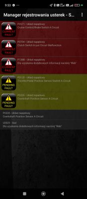

    Podjechałem jeszcze raz do auta i nagrałem jak wygląda sytuacja
    Skasowałem błędy i ponownie pobrałem i pokazuje Zrzut ekranu aplikacji do zarządzania usterkami w samochodzie.

    metrino
    Na początek bierz multimeter i sprawdź czy wszystkie piny są zlutowane do ścieżek, zwłaszcza te po lewej .
    Pytanie jak daleko chcesz brnąć w to sam , może lepiej gdy znajdziesz magika w okolicy który to ogarnie ? W forscan chyba jest opcja wymiany zegarów tzn zczytuje tobie stare zegary potem przenosi zawartość na nowe ( to był launch lub forscan nie jestem pewien) dodatkowo nowe zegary dobrze gdy przebieg jest mniejszy bo forscanem możesz robić korektę licznika tylko w górę.

    johnny833
    Słysze po rozruszniku ,patrzę na obrotomierz. Czujnik masz koło koła pasowego z tyłu. Zasilanie 5v,masa, i trzeci to "sygna do kompa".
