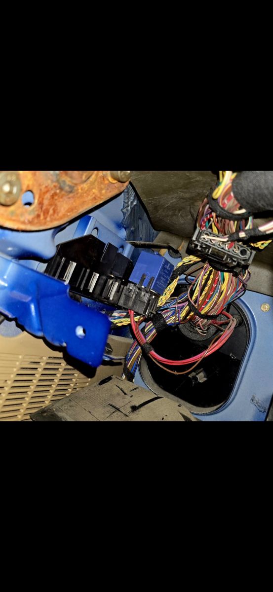

    Witam, mam problem z odpaleniem BMW E36/Z3 1.8. Auto stało 4 lata. Po przekręceniu kluczyka świecą się kontrolki, natomiast jak daję na rozruch, kompletnie żadnej reakcji. Pali natomiast na zwarcie. Wykluczyłem raczej immobilizer, bo bez kluczyka tylko kręci. Sprawdzałem również kostkę stacyjki, kupiłem nawet drugą, również zero reakcji. Zmieniałem miejscami przekaźniki, też nic to nie zmieniło. Bezpieczniki wydają mi się całe. Dawałem również bezpośrednio na wzbudzenie plus z akumulatora, też zapalił. Czyściłem punkt masowy na łapie silnika, też bez rezultatu, dołożyłem dodatkową masę, też nic to nie dało. Rozkładam już ręce. Auto nie ma złącza OBD, tylko to stare okrągłe. Problem w tym, że gdzieś gubi wzbudzenie na kabelku. Sprawdziłem również kable w środku do ściany grodziowej i idzie prąd do wzbudzenia, ale dalej zanika. Proszę o jakieś inne wskazówki. Dziękuję.

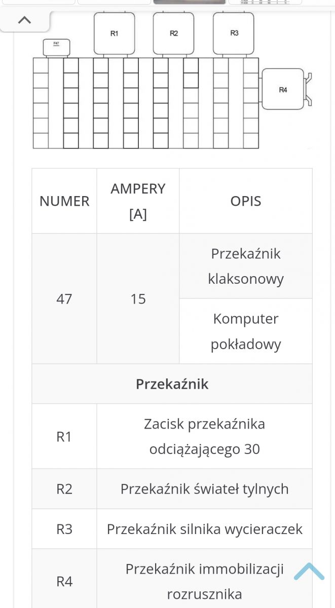

  • #6 21252452
    andrzej20001
    Schemat przekaźników samochodowych i tabela z opisami
    Przekaźnik r4 nad nogami kierowcy

    Nie ma prądu w ogóle na cienkim kabelku. Podałem prąd bezpośrednio z akumulatora na wzbudzenie i auto kręci. Prąd wychodzi również ze stacyjki, tylko dalej nie wiem, gdzie idzie i gdzie się gubi.
    Nad nogami kierowcy jest tylko jeden przekaznik
    Zbliżenie na przewody i instalację elektryczną w samochodzie, z niebieską skrzynką bezpieczników.
