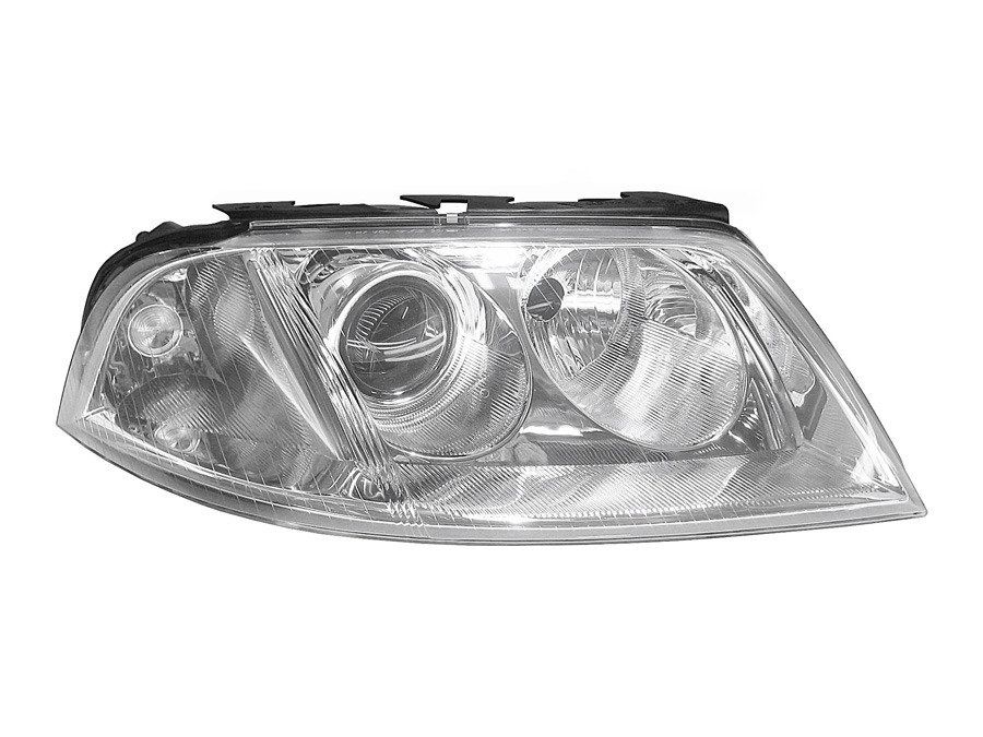

    Witam montował ktoś bi ledy do passata b5 fl na soczewkach jestem ciekaw jak to wygląda i czy wszystko pasuje bez przeróbek a jeżeli trzeba coś przerabiać to jak to dokładnie zrobić Reflektor samochodowy do Volkswagen Passat B5 FL z soczewkami.

    Nic nie pasuje bez przeróbek,oryginalnie mijania i drogowe to dwie oddzielne żarówki,bi led to jedna żarówka a rodzaj światła realizuje przesłona Wsadzasz w reflektor bi leda,zasilasz go zasilaniem żarówki mijania a przesłoną sterujesz z zasilania drogowego

    Możesz też nic nie przerabiać, tylko zastosować ledy jako mijania i drogowe, uzyskasz jeszcze lepszego połera i wyjdzie dużo taniej.

    Podejrzewam, że autor pisze o gotowych soczewkowych zespołach projekcyjnych z LEDem i przesłoną jakich pełno na serwisach aukcyjnych

    Dokładnie tak

    Skąd ktokolwiek ma wiedzieć czy będą pasować jak nawet nie wiadomo co kupiłeś??? Większość tych projektorów(jak nie wszystkie) to wyroby uniwersalne więc bez rzeźby raczej się nie obejdzie
