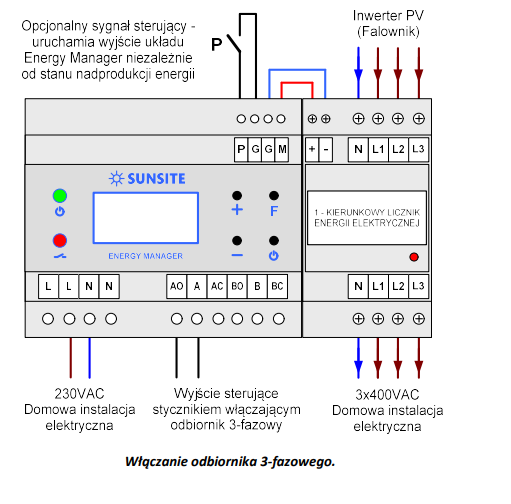

    policeball2 napisał:
    wiem jedno ze widzi zuzycie pradu bedzie obracac w lewo
    Jeżeli to znaczy, że przy oddawaniu energii do sieci będzie zmniejszał wskazanie zużycia to mylisz się. Będzie energię oddaną zaliczał jako pobraną. Tak będzie w przypadku elektronicznego licznika jednokierunkowego lub dwukierunkowego ustawionego jako jednokierunkowy. Nie uszkodzi się jeżeli nie będzie przekroczony dopuszczalny prąd i napięcie.

    kulmar napisał:
    po wyłączeniu wszystkich odbiorników w mieszkaniu, na skutek indukcji w przewodach od sąsiednich instalacji (blok) licznik zaczyna kręcić się w lewo.
    To musiał być naprawdę stary, bo indukcyjne np. 4C52dz miały już blokadę mechaniczną przed "lewymi obrotami"

    pawciu-1985
    Posty: 59
    Pomógł: 6
    Ocena: 25
    Niezależnie od kierunku przepłyu energi będzie naliczał kWh te które przez niego przepłynęły, zarówno w jedną jak i drugą stronę. Wszystko na jednym liczydle, do drugiego nie posiada.
    ale jeśli zastosuję jednokierunkowy licznik f&f wze-3 to nie będzie mi uszkodzil?
    Nie powinien, ale zadaj to pytanie działowi technicznemu F&F.
