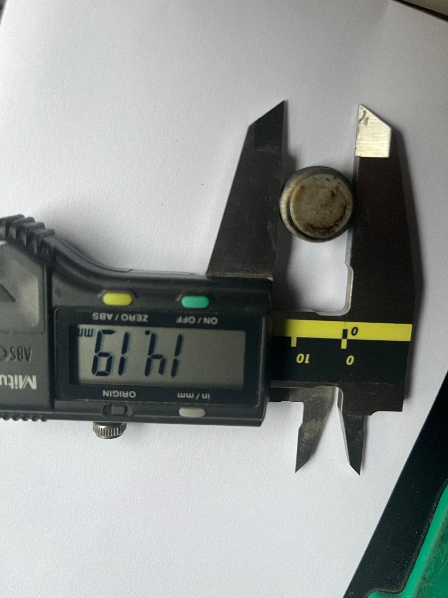

    Cześć,
    chciałbym dołożyć do mojej Zośki A czujnik temperatury oleju.
    Znalazłem info, że można wykorzystać jeden z dwóch zaślepionych otworów w głowicy - one idą do kanału olejowego.
    Wykręciłem jeden z korków i jest to jakiś dziwny gwint.
    Jedyne to co by pasowało to 9/16 cala unf jic.
    Czy ktoś może orientuje się, co to może być za gwint?
    W serwisie chciałem kupić taki korek, ale nie ma w sprzedaży.
    W załączniku pomiary.

    tak jak w tytule z18xe.
    od kolegi sanjose mam to info.
    na pewno to nie jest M14x1,5. bo oryginalny korek ma ponad 14mm.
    każda śruba m14 ma zewnętrznej srednicy ok 13,8
    dam znac jak zindentyfikuje gwint.
