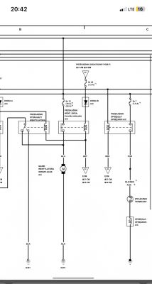

    Honda Civic 8 2008 mam problem z klima a dokładnie z wentylatorem skraplacza
    Wentylator skraplacza sie nie uruchamia co sprawdziłem:
    Przekaźnik sprzęgła działa (Gdy dam zworke to słychać cykanie)
    Bezpiecznik w komorze silnika nr 7 sprawny (jest napięcie)
    Bezpiecznik 1 i 36 w srodku samochodu sprawny ( jest napięcie)
    Bezpiecznik 14 sprawny ale brak napięcia.
    Przekaźnik z sprzęgła klimatyzacji wymieniony nie działał.
    Bezpiecznik wentylatora sprawny i napięcie dochodzi.
    Czy ktoś mi powie gdzie znajdę przekaźnik wentylatora skraplacza bo taki jest na schematach.
    I od czego odpowiada bezpiecznik 14 bo w aucie działa wszytsko.
    Ja widzę u siebie tylko 2 przekaźniki w puszcze pod maską jeden od sprzęgła a drugi od głównego wentylatora
    Gdy podpiąłem nowy przekaźnik sprzęgał klimatyzacji to cykania brak(przekaźnik sprawny sprawdziłem na sucho) a gdy dam zworke to słychać cykanie. Czy mam rozumiem że cały obwód klimatyzacji jest sprawy bo można uruchomić sprzęgło kompresora?
    Schemat elektryczny klimatyzacji samochodu marki Honda.
    Schemat elektryczny układu klimatyzacji Honda Civic 8 z 2008 roku.
    W skrzynce pod maską, jeden obok przekaźnika sprzęgła klimy, drugi zabudowany wewnątrz skrzynki

    W sensie
    W sensie,że jest zamontowany na stałe na płycie modułu sterującego wewnątrz skrzynki

    @milejow napisałem na początku nie mam napięcia na kostce do wentylatora klimatyzacji. Wymieniłem przekaźnik sprzęgła bo był walnięty. Gdy dam zworke to słychać że cyka sprzęgło jak dam przekaźnik sprawny to nic nie słychać.

    Zacznij od odpowiedzi na pytanie- po włączeniu przycisku A/C nie startuje sprężarka i wentylator skraplacza, TAK?
    Pytanie drugie-jest ciśnienie w układzie?
  • #10 21255674
    milejow
    Trzeba zrobić diagnostykę ECM i test przekaźnika wentylatora i cewki sprężarki, wskazany też podgląd ciśnienia odczytywany przez sterownik klimy
