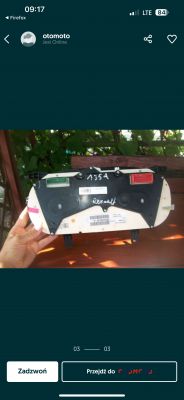

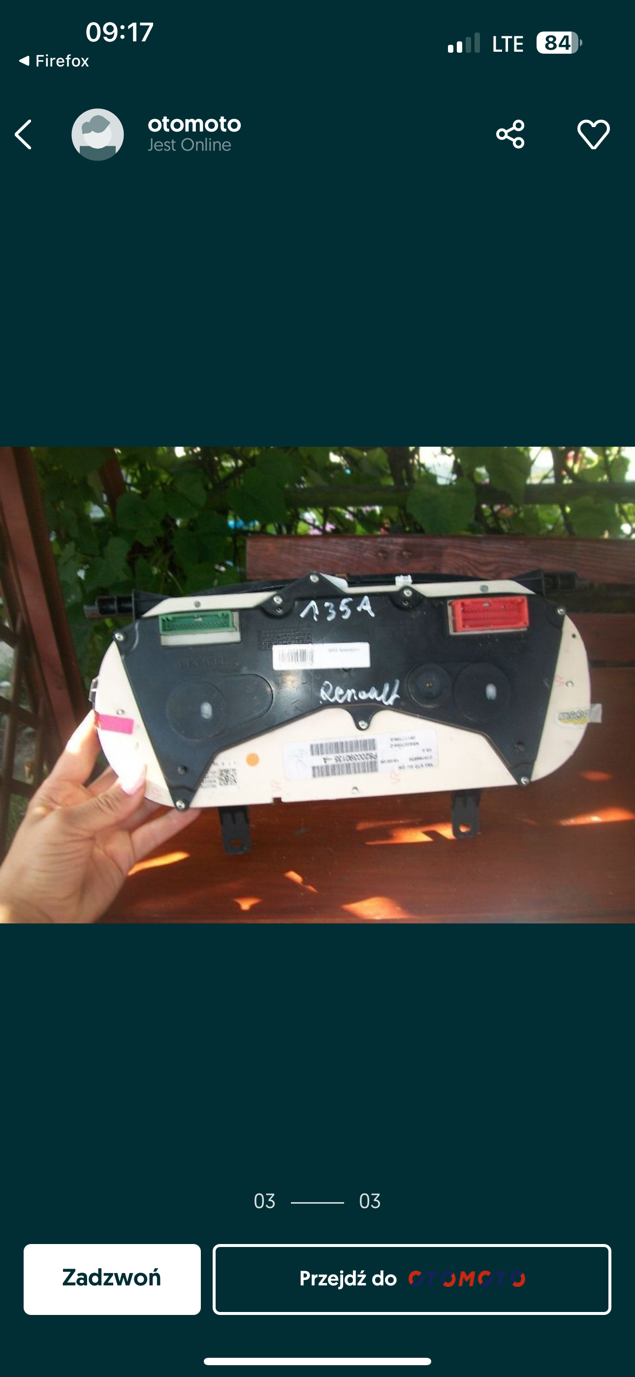

    Witam. Posiadam vivaro 2005r z zegarami analog.
    W moim aucie wtyczki mają kolor duża szary i mała czerwony
    W liczniku ADAC wtyczki są kolory zielonego mała i czerwona duża.
    Wtyczki z mojej wiązki nie pasują do licznika ADAC
    Licznik zakupiony z 2005r.
    Manetkę już zmieniłem na taką z przyciskiem kopa.
    Jest możliwość podłączyć te zegary czy odpuścić sobie???
    Tył analogowego licznika samochodowego z kolorowymi złączami Widok tylnej części licznika samochodowego z widocznymi kolorowymi wtyczkami.

    Ten licznik opisany jest na obudowie jako Renault - to przypadek?
    Nie przypadek, Opel od Renault różni się tylko kolorem podświetlenia
    Jest, kupiłeś zegary poliftowe, trzeba poprzepinać kable w kostkach
    wszystkie te liczniki ADAC mają wtyczki takiego samego koloru.

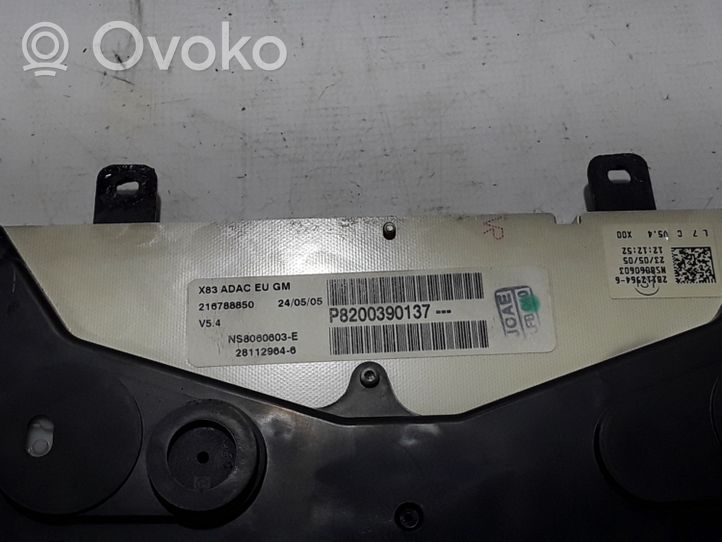

    Nie prawda, kolory wtyczek nie mają znaczenia czy jest ADAC czy go nie ma. Przedlift ma złącza szare i czerwone, polift zielone i czerwone.Pokaż zdjęcie numerów z zakupionych zegarów
  • #5 21256040
    maniek24681
    Poziom 5  
    >>21255815 Tablica z numerami seryjnymi i kodami kreskowymi na tle plastikowej obudowy.
