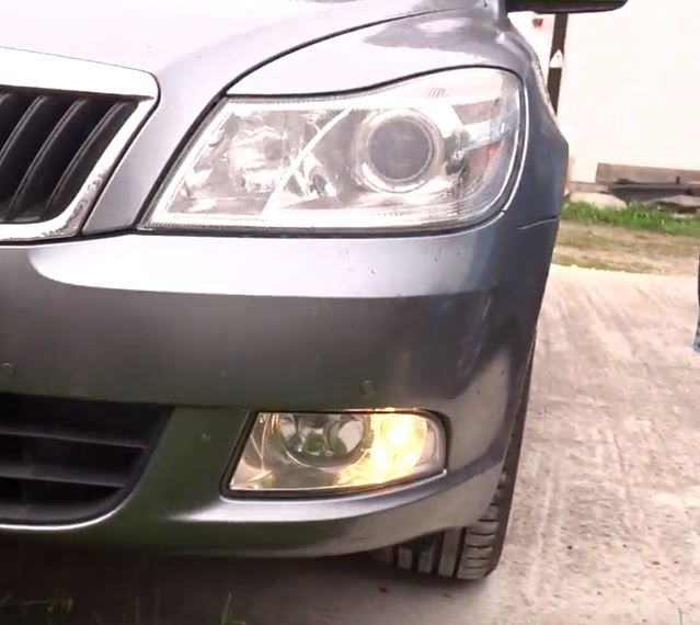

    Czy ktoś z Państwa korzysta z VCDS i ustawiał nim włączenie świateł dziennych na stałe jako światła przeciwmgielne.
    Uprzedzając informacje, że w internecie jest dużo materiałów na ten temat, pragnę powiedzieć, że weryfikowałem i wprowadzałem różne ustawienia ale nie zadziałały.
    Dziękuję.
  • #3 21255448
    mbown
    Poziom 3  
    >>21255399
    Światła do jazdy dziennej w halogenach.
    Na różnych filmikach w internecie widzę, że niektórzy w 9 bit 3 Mają światła do jazdy dziennej aktywne (skandynawia), bit 4 światła do jazdy dziennej (ameryka północna) u mnie nie ma tych opcji.
    Chciałem uzyskać taki efekt jak na tym zdjęciu poniżej: (jako świateł dziennych)
    Przedni reflektor i halogen w samochodzie osobowym z włączonymi światłami dziennymi.

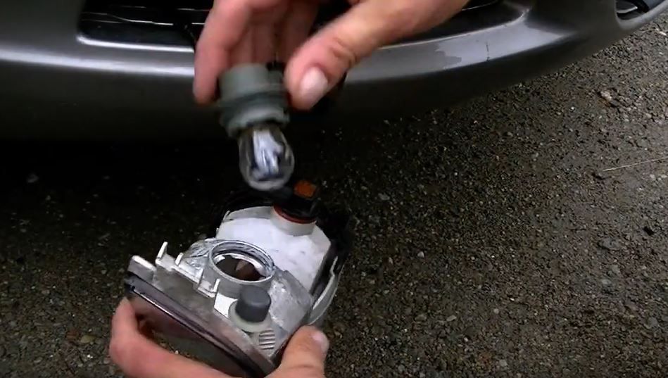

  • #4 21255495
    Aleksander_01
    A masz lampy z dwoma żarówkami ? Chodzi o te w zderzaku.
  • #5 21255499
    mbown
    Poziom 3  
    Tak, dwie żarówki (jedna z nich np. jest od doświetlania zakrętów) i z tego, co wiem, może działać jako światła dzienne.
  • #6 21255504
    Aleksander_01
    Zrób foto tej lampy, albo napisz jakie tam siedzą żarówki.
  • #7 21255505
    mbown
    Poziom 3  
    Nie rozumiem po co foto, masz powyżej zrobione, występuje w tym modelu tylko jedna wersja oryginalnie, przeciwmgielne oraz DLR o taką mam.

    #10 21255525
    prosiak_wej
    Skoro światła przeciwmgielne maja moc 55W i światła mijania też mają 55W, to po co na siłę przerabiać je na dzienne? Przy włączeniu świateł mijania świecą się również światła pozycyjne z tyłu, co powoduje że jesteś lepiej widoczny również dla tych jadących za Tobą, a oszczędność energetyczną przy dziennych będzie znikoma, wręcz niezauważalna.
  • #11 21255529
    mbown
    Poziom 3  
    Ja nie robię tego z racji oszczędności. Widziałem, że można i fajnie to wygląda.
    A------------------
    Przedni reflektor samochodu Skoda Octavia 2 FL z włączonymi światłami dziennymi LED.
    Co do żarówek z DRL to są takie:
    Osoba trzyma reflektor samochodowy oraz żarówkę na tle żwirowego podłoża. Osoba trzyma w dłoni reflektor samochodowy. Osoba pracuje nad reflektorem samochodowym trzymanym w dłoniach.
    Z tego co wyczytałem to 12V 24W.
    Zamieściłem plik z w pierwszym moim poście z ustawieniami  z kanału 09, czy ktoś kto się na tym zna, mógłby go przejrzeć i odnieść się co należało by włączyć lub wyłączyć aby uzyskać taki efekt świateł dziennych jak na zdjęciu oznaczonym literą A.
    Z góry dziękuję za pomoc.
