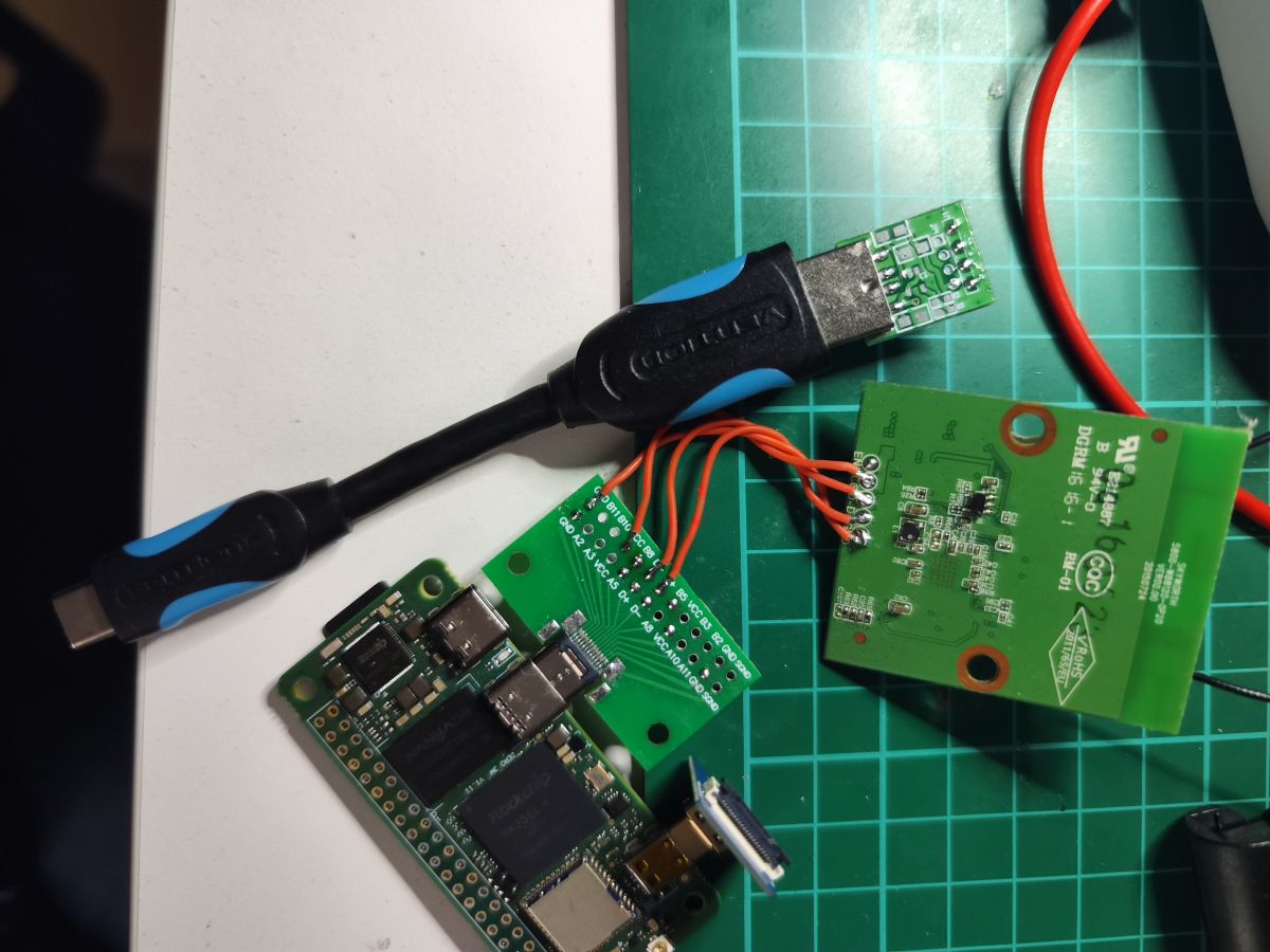

    Witam, mam problem z USB C. Chcę podłączyć do radxa kartę WiFi, która ma wyprowadzone piny VCC, GND, D i D-. Jeśli podpinam przez adapter USB C do USB A, na zdjęciu czarny kabel z adapterem wtyku USB A i przylutowane do karty, to działa. Natomiast jeśli chcę połączyć inny adapter USB C bezpośrednio do tej karty, to nie działa (widoczny na zdjęciu ten adapter podłączony do radxa). Wybierałem i górny rząd pinów, i dolny, kombinowałem też z rezystorem 5.1 kOhm do GND i pinu CC, i tak, i tak, i męczę się z tym dłuższy czas - nie mogę zrozumieć, dlaczego nie działa. Może ktoś pomoże, podpowie, co sprawdzić, co ewentualnie robię źle, bo już sam nie wiem. Dzięki Komponenty elektroniczne podłączone do karty WiFi i adaptera USB C.

    Opornik między V+ a CC a nie GND (Między VCC a A5 lub B5)

    >>21256615 dziwne, właśnie też nie działa, jak podłączyłem do V. Zastanawiam się, czy CC jest w ogóle potrzebna, jeśli karta jest w standardzie USB 2.0. Wybrałem rząd pinów B, sprawdzałem z rezystorem podłączonym między B5 a GND oraz zmieniłem na VBUS i nadal nie działa, jest pewnie jakiś jeszcze szczegół, który powoduje, że karta działa z adapterem USB A, a z tym USB C nie.

    To jest raczej płytka testowa i nie ma połączeń jak we wtyczce. GND i V+ muszą być na wszystkich pinach GND i V+. Trzeba połączyć przewodami.

    >>21256769 Tak działa, super, dziękuję Ci @modziul, że mi pomogłeś - naprowadziłeś mnie na dobrą drogę dalszego sprawdzania. Hehe a na sam koniec okazało się, że Chińczyk na dodatek na tej płytce pomylił oznaczenia i było odwrotnie D i D-. A ja cały dzień z tak niby błaha sprawa walczyłem, no nic bywa i tak. Jeszcze raz dzięki i pozdrówka 👍

    Wszystko już działa, okazało się, że były pomylone oznaczenia na płytce, a ja dodatkowo błędnie łączyłem rezystor między pinem CC a GND - powinno być między CC a VBUS.
