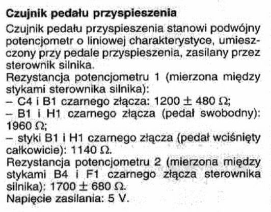

    Clio 2 1.2 16v Elektroniczna przepustnica otwiera się do 83.14%, ale już dawno powinna się zaadaptować, bo tutaj się sama uczy. Mam bogatą mieszankę i podejrzewam, że to może być przyczyną, chociaż przy normalnej jeździe ona nie ma potrzeby otwierania się aż tak dużo. Palcem otwiera się normalnie na maxa, więc to nie mechanicznie. Przepustnicy nie jestem w stanie sprawdzić inaczej, jest ona zabudowana pod kolektorem dolotowym, czyli wszystko wtedy jest po odłączane.

    nie wiem jak to zmierzyć, bo tam jest podwójny potencjometr, a przez OBD nie jestem w stanie uzyskać tej wartości. Kiedyś rozbierałem ten czujnik, psikłem contact cleanerem i deko dogiąłem te blaszki, żeby lepiej przylegało. Mam tu z książki coś takiego, da radę pomierzyć bez odkręcania tego pedała? Na aucie chyba prędzej niż na wyjętym, bo wiadomo, gdzie jest koniec zakresu ruchu.Dobrze to rozumiem że to mam mierzyć ale po wiązce? a nie przy pedale na stykach?Tabela dotycząca rezystancji potencjometrów czujnika pedału przyspieszenia.

    Przeprowadziłem testy tych wartości, co wkleiłem, i na każdym u mnie jest 0, czyli zwarcie, mierzone po kablach, więc jak to, skoro na co dzień jeżdżę, czyli działa.
