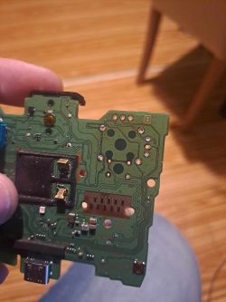

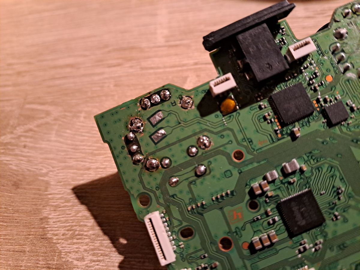

    Potrzebny schemat do pada PS 5 BDM-020 lub ktoś może powie, z którą ścieżką połączyć te gniazda Fragment płytki drukowanej pada PS5 z zaznaczonym gniazdem.

    Zacznij od wstawienia porządnej jakości zdjęcia.

    kaczor350
    Zbliżenie na płytkę drukowaną z różnymi komponentami elektronicznymi.

    Poziom 34  
    Za te smarki zamiast lutowania to nalezy sie wykonanie drogi kzyzowej, zdjecia daj z drugiej strony plytki jeszcze.

    kaczor350
    No taki juz dostałem dam zdjęcie jak go wylutuje.

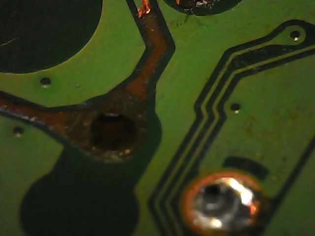

    kaczor350

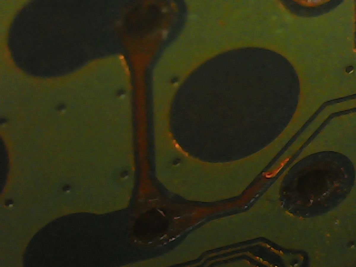

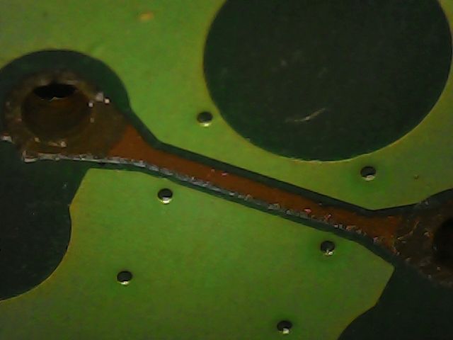

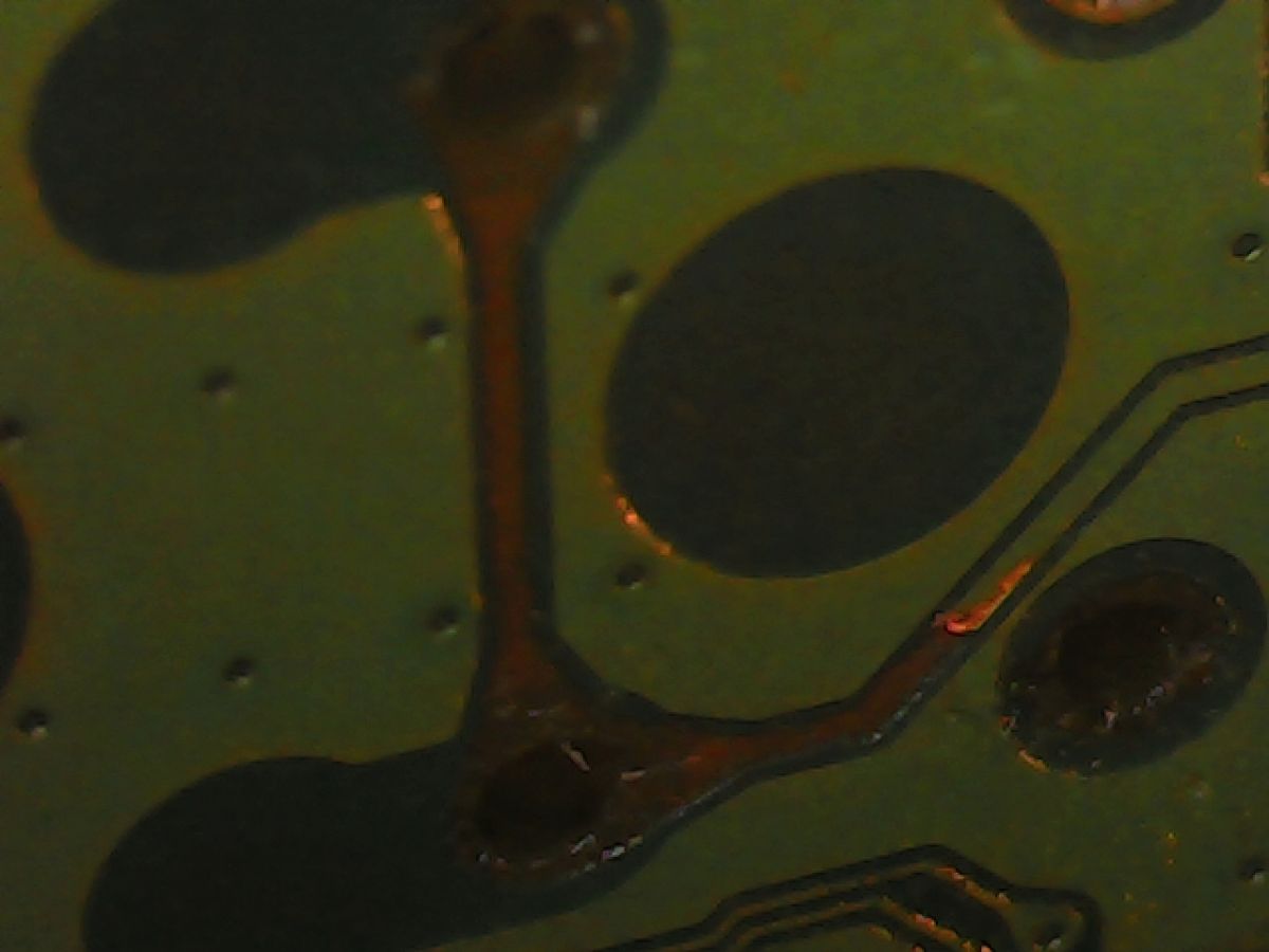

    Zbliżenie na fragment płytki drukowanej z wlutowanym analogiem. oraz tak wygląda to z bliska Zbliżenie na płytkę drukowaną z widocznymi ścieżkami i otworami. Zbliżenie na płytkę drukowaną z widocznymi ścieżkami i obszarami lutowania. Zbliżenie na zardzewiały element na płytce drukowanej Zbliżenie na płytkę drukowaną z uszkodzonym połączeniem lutowanym. Zbliżenie na płytkę drukowaną z widocznymi ścieżkami i miejscem lutowania.

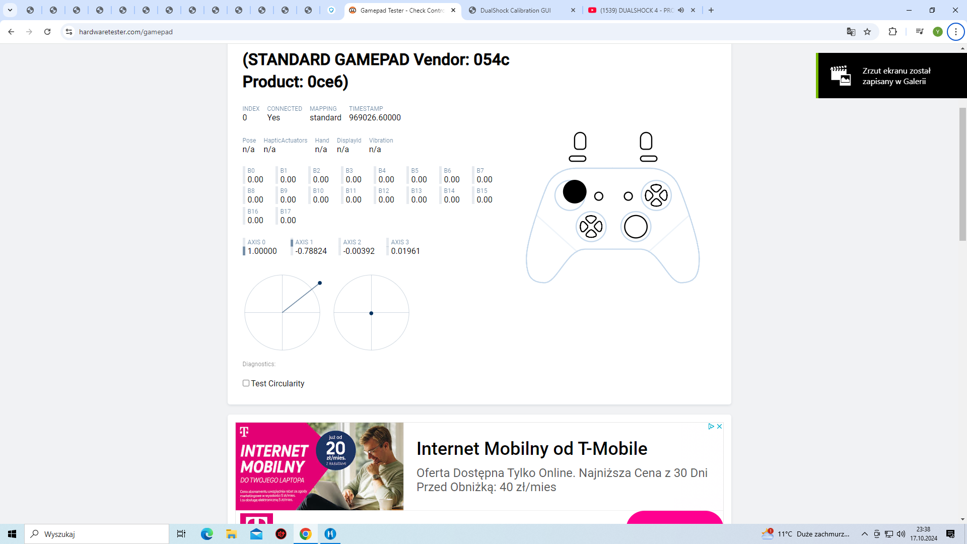

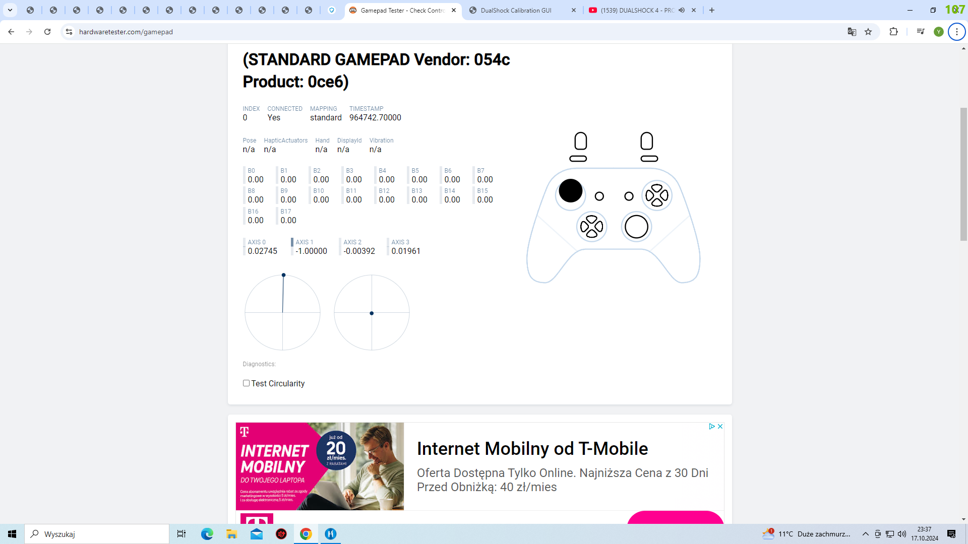

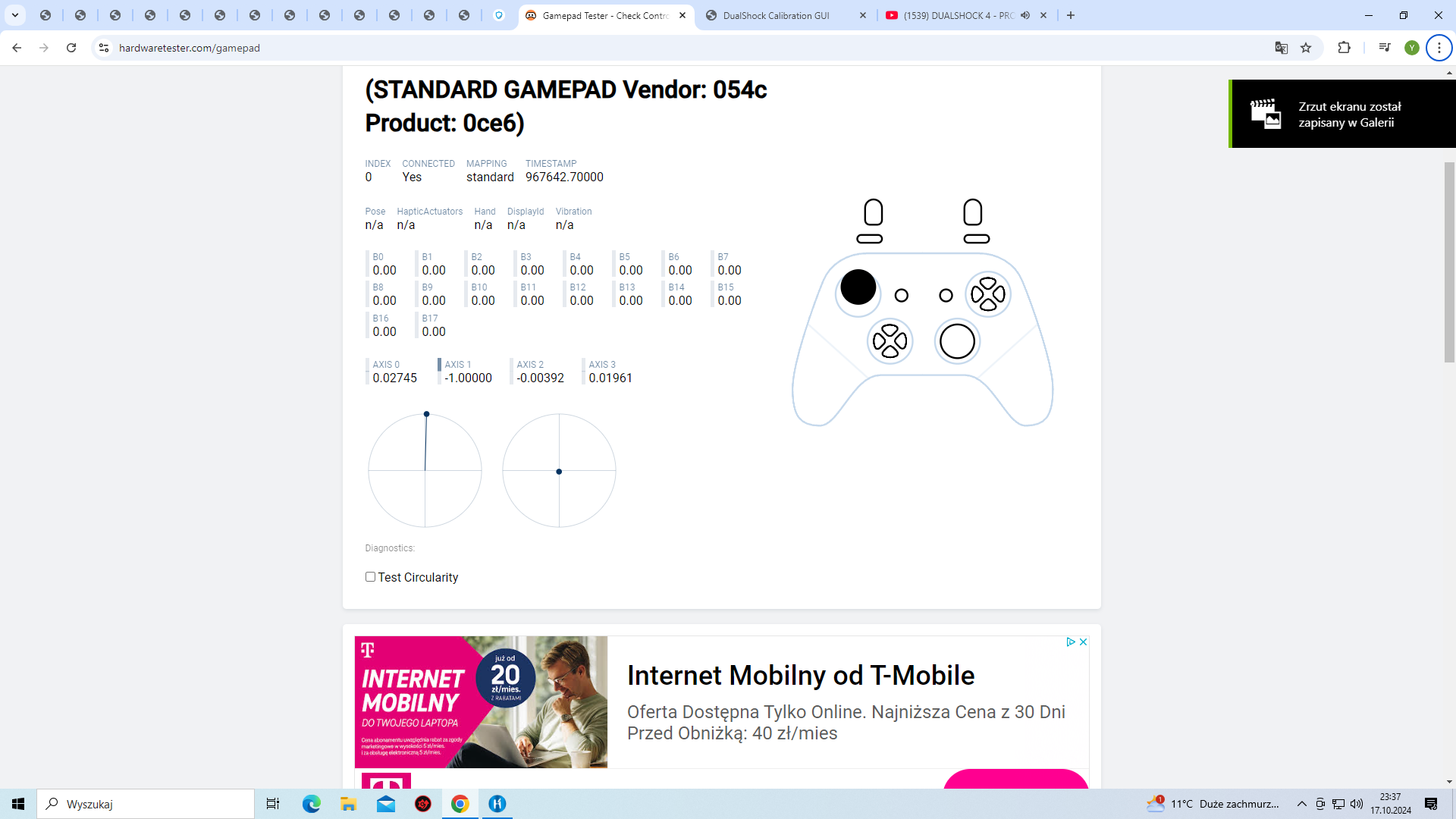

    po wlutowaniu analoga po są takie problemy jak na zdjęciach Zrzut ekranu z testera gamepada z danymi o przyciskach i osiach. Zrzut ekranu z interfejsem testera gamepada, widoczne dane osi i przycisków. Ekran testera gamepada z wykresami i reklamą czasem działa normalnie ale przeważnie zostaje w takiej pozycji wiec potrzebował bym tego schematu

    Poziom 34  
    Odbuduj ścieżki poprawnie, i brakuje jednego elementu widać na zdjęciu głównym.

  • #9 21269989
    kaczor350
    Ścieżki naprawione, z ciekawości podłączyłem go bez analoga i cały czas jest w górnym lewym rogu. Czyściłem płytkę całą i nadal to samo. Czyżby coś więcej mogło paść?
