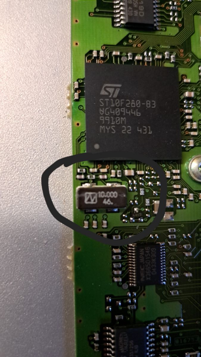

    Dzień dobry, kolega ostatnio przez pomyłkę bądź nieuwagę podłączył pod swojego Volkswagena Polo 2005 r. 24 V. Od tego czasu auto odpala na sekundę, po czym gaśnie. Podłączyłem komputer, który pokazuje siedem błędów związanych z brakiem/nieczytaniem czujników. Rozkręciłem sterownik i pomierzyłem elementy na układzie scalonym. Z czego jeden zaznaczony na zdjęciu daje zwarcie.
    Zbliżenie na układ scalony na płytce elektronicznej, z zaznaczonym rezonatorem kwarcowym 10 MHz.
    Z racji tego, że jestem początkujący w elektronice, bardzo proszę o pomoc i informację, co to za element i czy to prawidłowe wartości oporu.
    Z góry bardzo dziękuję i pozdrawiam.
    Wiem już, że to rezonator kwarcowy o częstotliwości 10 MHz. Tylko kwestia, czy powinien mieć tak wysokie wartości oporu?
  • #2 21259384
    Adam Walko
    Proszę pamiętać, że w takim wypadku uszkodzenia są bardzo rozległe i naprawa jest ekonomicznie nieopłacalna.
    To aby w tym przypadku był jeden element spalony jest wręcz niemożliwe.

    Chyba źle mierzysz, gdyby rezonator kwarcowy uległ uszkodzeniu, to sterownik silnika był by martwy i samochód nie zapalił by nawet na sekundę. Taki objaw wskazuje na brak odczytu kodu immobilizera, czyli szukaj w instrument cluster

    Na sterowniku są dwa stabilizatory 5 V. Po podłączeniu zasilania 12 V jeden daje 4,2 V, a drugi 0,2 V, więc wychodzi na to, że chyba drugi jest uwalony.

    Raczej nie, 99% wszystkich modułów pojazdów ma na wejściach zasilania (12 V) transile tzw. TVS i ich zadaniem jest właśnie zabezpieczyć resztę elektroniki przed bardziej rozległymi uszkodzeniami. Przy napięciu wejściowym przekraczającym około 16 V (zależnie od producenta) mają zrobić zwarcie (a nawet się spalić) przepalając tym samym bezpiecznik na zasilaniu (w instalacji auta). Poza tym, często są dwa lub więcej zasilań, stałe +12 i po zapłonie.
    Jak rozumiem, był to prostownik? Wstaw ostre zdjęcia płytek modułów o których wcześniej wspomniano.
