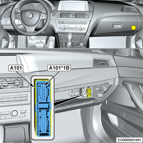

    Witam, BMW 5 F07 z 2010 roku, błędy PDC, błąd wszystkich tylnych czujników parkowania. Podtekst tego błędu jest taki "czujnik nie reaguje". Kable są dobre, jak rozłączę czujnik, to jest błąd "przerwa w obwodzie". Zmieniłem czujniki z przodu do tyłu i to samo "czujnik brak reakcji", wszystkie 4. Podpowie ktoś, gdzie jest moduł PDC, bo chyba się skończył lub miał ktoś taki przypadek? Dzięki za podpowiedzi.
    Sprawdź tu:
    Schemat wnętrza samochodu z zaznaczonym modułem A101

    cursor
    Poziom 30  
    Moduł widoczny na grafice to moduł PMA. Może go nie być w aucie, a moduł PDC może być wbudowany w moduł JBBF, który znajduje się w tym samym miejscu(to moduł sterujący skrzynką bezpieczników pod schowkiem)
