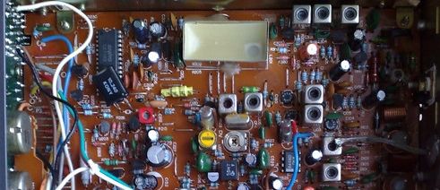

    Witam kolegów, proszę o pomoc z Alanem 28. Radio przestrojone w zera, nadaje, odbiera, lecz nie można ustawić częstotliwości na 20. kanale 27,200 MHz. Brakuje 200 Hz, trymer działa, lecz nie da się nim dojechać do równej częstotliwości. Dzięki, pozdrawiam.

    Jeśli to "tradycyjny"' Alan na syntezerze LC7185, to jego przestrajanie polega na odstrojeniu wzorca częstotliwości (kwarcu), a to wpływa na drobne różnice pomiędzy kanałami (a szczególnie nadawanie-odbiór). Zamiast wstawiać szeregowo z kwarcem dławik, lepiej zrobić go samemu na korpusie filtru 7x7. Jeśli częstotliwość jest za wysoka, to trzeba zwiększyć indukcyjność, jeśli za mała, to zmniejszyć. Specyfikacja pasma CB dopuszcza odchyłki +/- 600 Hz od częstotliwości kanału. Nie przejmowałbym się tym, zwłaszcza dla modulacji AM i FM. W którą stronę masz odchyłkę i jak przestrajałeś?

    Przestrojone jest dławikiem 4,7 µH, a częstotliwość jest 27,198 MHz z groszami.

    Równolegle do kwarcu?

    Kolektor Q208 poprzez kondensator 4,7-10 pF. Może być problem z dojściem, bo cały blok VCO jest dodatkowo ekranowany i zabezpieczony parafiną przed wibracjami.
    Widok wnętrza urządzenia elektronicznego z widocznym układem scalonym i różnymi elementami, takimi jak kondensatory i rezystory.
    Tym rdzeniem kręciłeś?

    Panowie, ja bym się powstrzymał z tym "kręceniem". VCO łatwo rozstroić, nie mówiąc już o uszkodzeniu rdzenia cewki. Istnieje wiele prostszych i mniej inwazyjnych sposobów na sprawdzenie prawidłowego działania VCO. Poza tym objawy, które opisał Autor tematu, nie świadczą o tym, że powodem takiej usterki jest złe działanie wspomnianego VCO.
