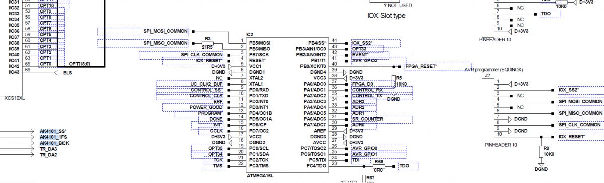

    Poniżej fragment schematu PCB z Atmeg-ą.
    Fragment schematu PCB z układem Atmega 16L i złączem do programatora.

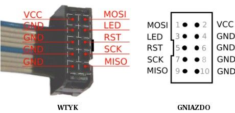

    Zestaw programatora USBASP z kablami i adapterami na niebieskim tle.
    Wtyczkę czy gniazdo KANDA dla programatora 10-stykowego USBASP jak i kabelki czy styki możesz też kupić osobno i złożyć przejściówkę ale jak często używam to wolę na stałe je potem połączyć klejem, można też polutować drugą stroną te chyba 6 kabelków z 10, na czas odczytu i zapisu procesora? Można też zakończyć krokodylkami jak jedna z w/w przejściówek, wtedy lutuję 6 kabelków do układu a drugie strony odpowiednio podpinam pod krokodylki izolując na chwilę połączenia aby sobie nie zrobić zwarcia...
    jedg napisał:
    Na płytce drukowanej jest 10 pinowe złącze do programatora.
    Złącze KANDA u mnie dla programatora USBASP wygląda tak:
    Diagram wtyku i gniazda KANDA dla programatora USBASP
    Kwestia doboru: męskie, żeńskie końcówki oraz rastra wychodzi w praktyce a pozycję utrwalam klejami jak wyżej.

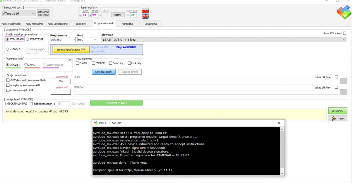

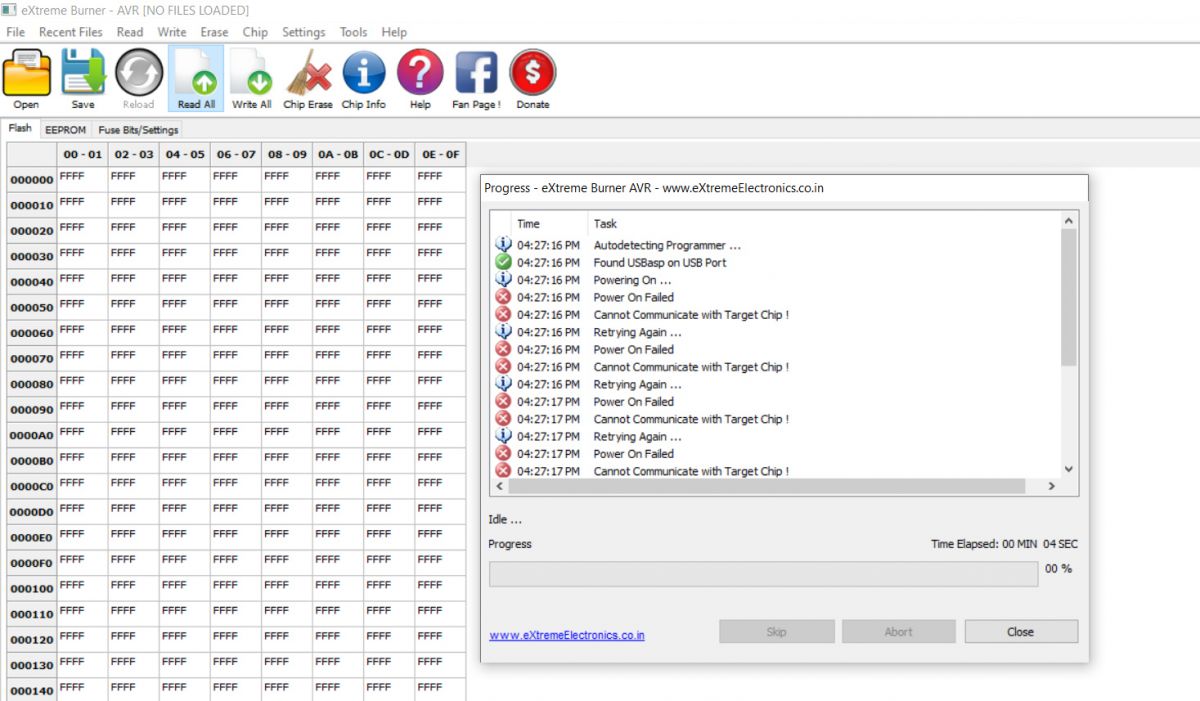

    Dzisiaj otrzymałem programator USBasp Atnel-a razem z licencją.
    Niestety po podpięciu komunikat jak na zdjęciu.
    Za każdym razem po naciśnięciu Sprawdź podłączony AVR woła o inną częstotliwość, ale zmiana nie przynosi rezultatu.
    Przejściówka z KANDA na EQUINOX (wg schematu ideowego w pierwszym poście) sprawdzona miernikiem od programatora do pinów Atmegi i jest OK.
    Zasilanie z programatora wychodzi 5V.
    Zrzut ekranu programu do obsługi AVRDude z komunikatem błędu.
    Zrobiłem drugą przejściówkę, krótszą i to samo.
    Podłączyłem płytkę z prawidłowo działającą Atmega i efekt taki sam.

    Czysta Atmega rozpoznana, czyli programator działa.
    Czy spróbować wylutować z układu tą uszkodzoną i sprawdzić czy ją odczyta programator poza układem? Podłączałem już zewnętrzne zasilanie 3.3V ale bez efektu.
    A tu PrtCsr z programu eXtreme Burner - AVR i coś o zasilaniu (czysta Atmega odczytana OK).
    Zrzut ekranu programu eXtreme Burner - AVR z komunikatami o błędach połączenia.
    Cd...
    Stara Atmega wylutowana, podpięta bezpośrednio do programatora i dalej to samo.

    Na schemacie do XTAL1 jest podłączony UC_CLK2_BUF.
    Czyli jest podpięty zewnętrzny zegar?

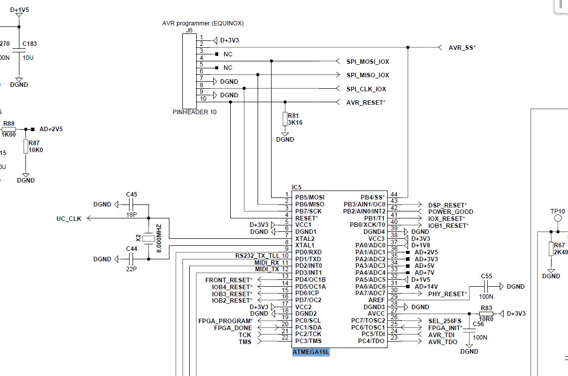

    W urządzeniu jest też druga Atmega. Próbowałem się do niej dostać i komunikat z MKAvr jw.

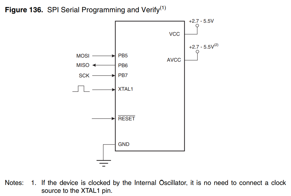

    Poniżej schemat i tam do XTAL1 i XTAL2 podpięty jest kwarc 8 Mhz. Czy to znaczy, żeby go odczytać trzeba podpiąć zewnętrzny kwarc?
    Schemat układu z mikroprocesorem ATmega16L
    Może te pytania są laickie ale próbuję zrozumieć co tu jest grane.

    Prawdopodobnie Atmega korzystała z sygnału kwarcu (8Mhz) który był dołączony do drugiej Atmegi w układzie, jak pisałem i zamieściłem schemat wyżej.
    Pytanie, może laickie. Czy mogę w takim razie podłączyć programator (oczywiście bez zasilania) do urządzenia, które jest włączone i spróbować się połączyć z Atmegą?
    I drugie: jeśli nie to czy posiadając drugie identyczne urządzenie mogę wyciągnąć z niego sygnał zegara z XTAL1 i podłączyć go Atmegi , którą mam wylutowaną z układu?

    Tutaj masz opis pinów interfejsu programowania szeregowego, więc wszystko się zgadza. Zegar zewnętrzny na XTAL1 nie jest niezbędny w Twoim przypadku. R
    Schemat programowania szeregowego SPI z pinami MISO, MOSI, SCK, RESET, VCC i GND.
