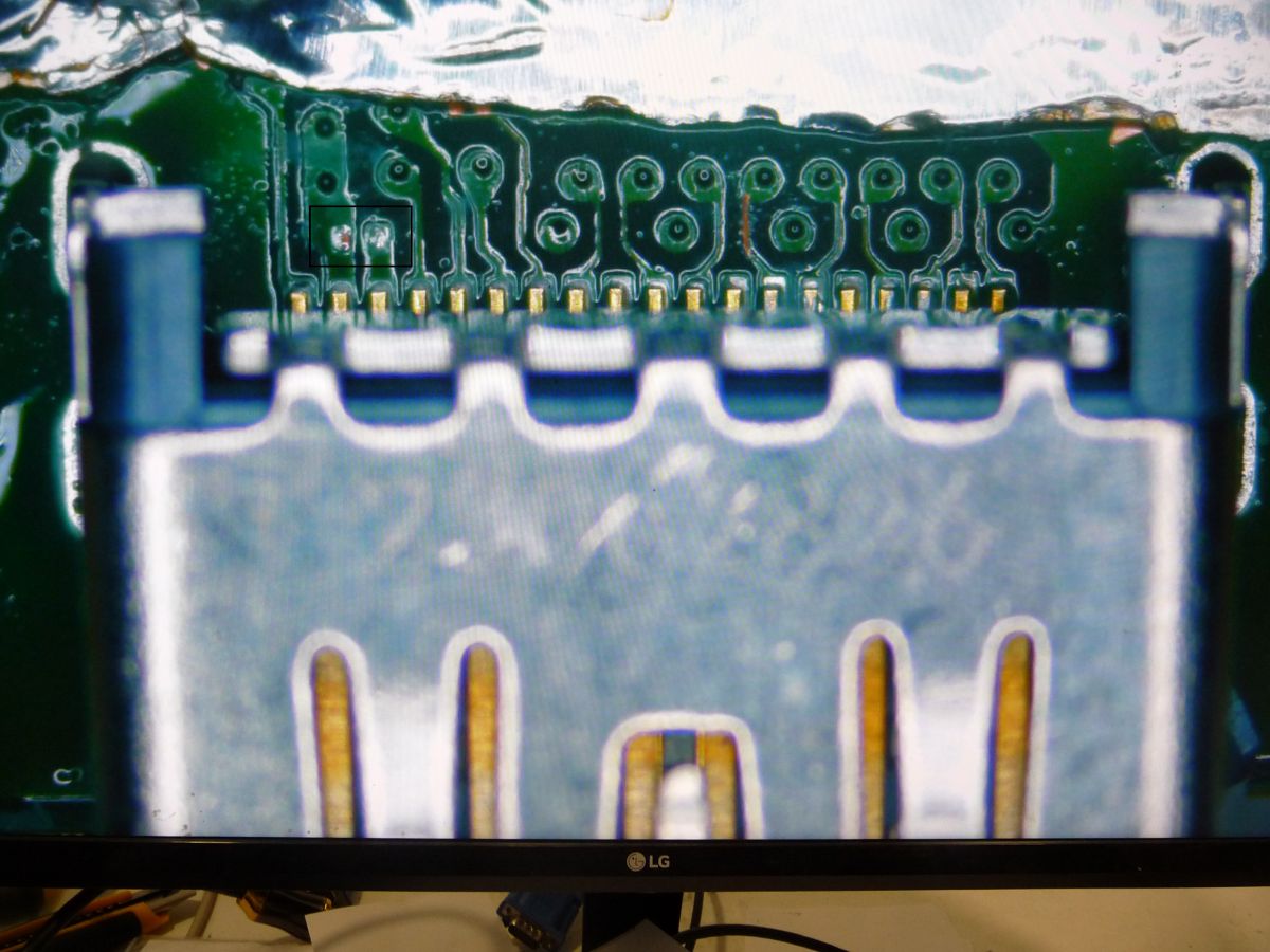

    PlayStation 5, PS5 prośba o identyfikację elementu.
    Może ktoś podpowie lub wie, co ma być w zaznaczonym miejscu i jaka wartość ma mieć brakujący element :)
    Zbliżenie na płytkę drukowaną PlayStation 5 z brakującym elementem w zaznaczonym miejscu.
    #2 21260616
    WojtasJD
    Skoro między 17 (GND) i 18 (5 V) pinem HDMI to pewnie 100 nF 0201
    Wpisz w Google - Grafika: "ps5 hdmi capacitor"
