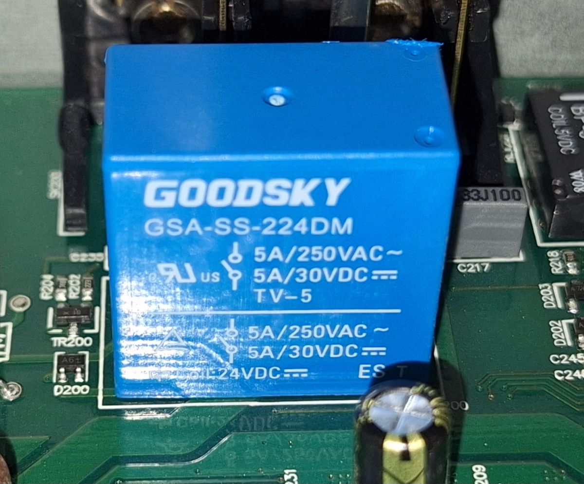

    Witam. Szukam zamiennika przekaźnika we wzmacniaczu Arcam FMJ A19 Niebieski przekaźnik GOODSKY GSA-SS-224DM na płytce wzmacniacza Arcam FMJ A19.
  • #2 21260740
    mwa66
    Poziom 8  
    >>21260712 dobierz coś z polskich RELPOL. Pomagają dobrać jak im podeślesz zdjęcia rozstaw nóżek parametry.

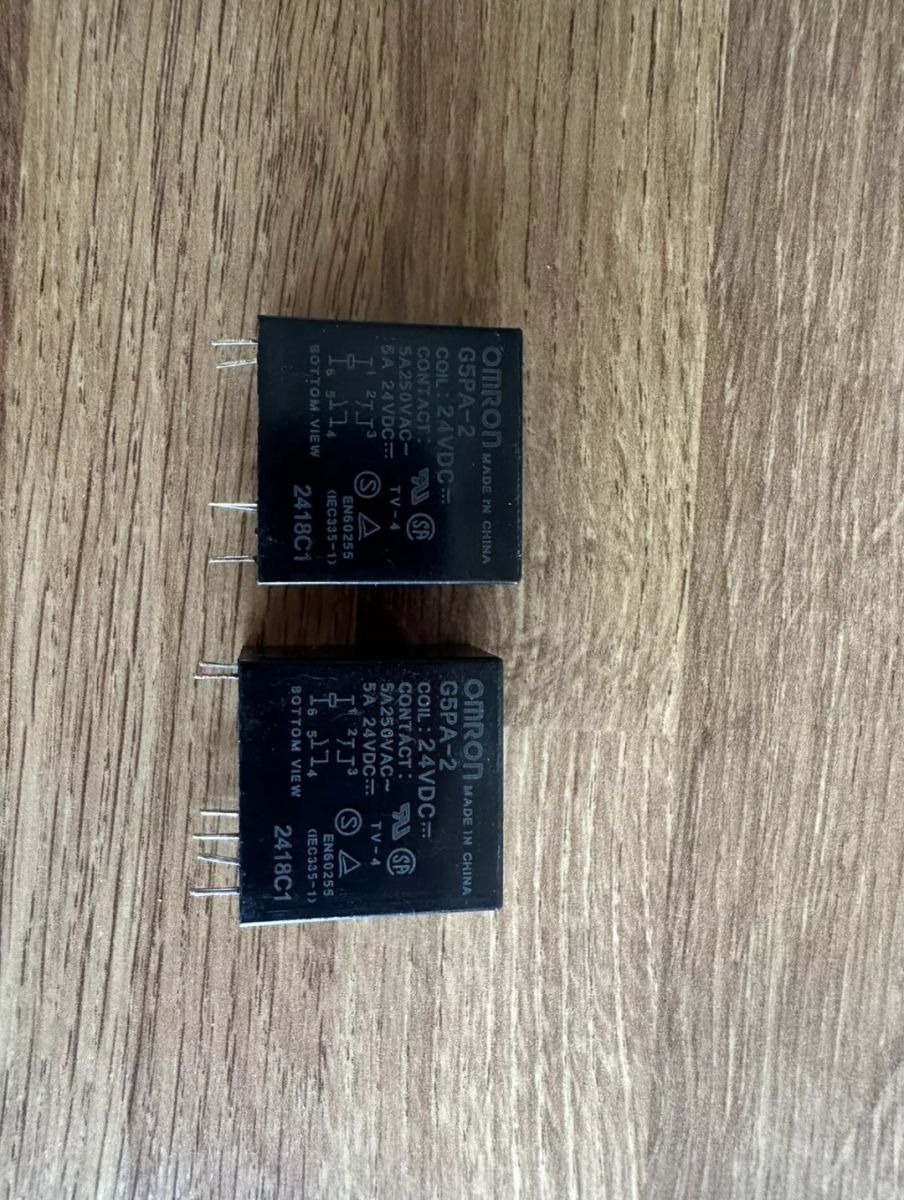

  • #4 21278326
    stachu4587
    Poziom 7  
    Te również pasują i działają ok. Dwa przekaźniki elektryczne Omron leżące na drewnianej powierzchni.
