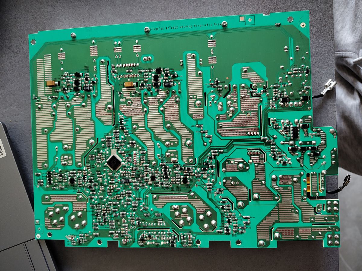

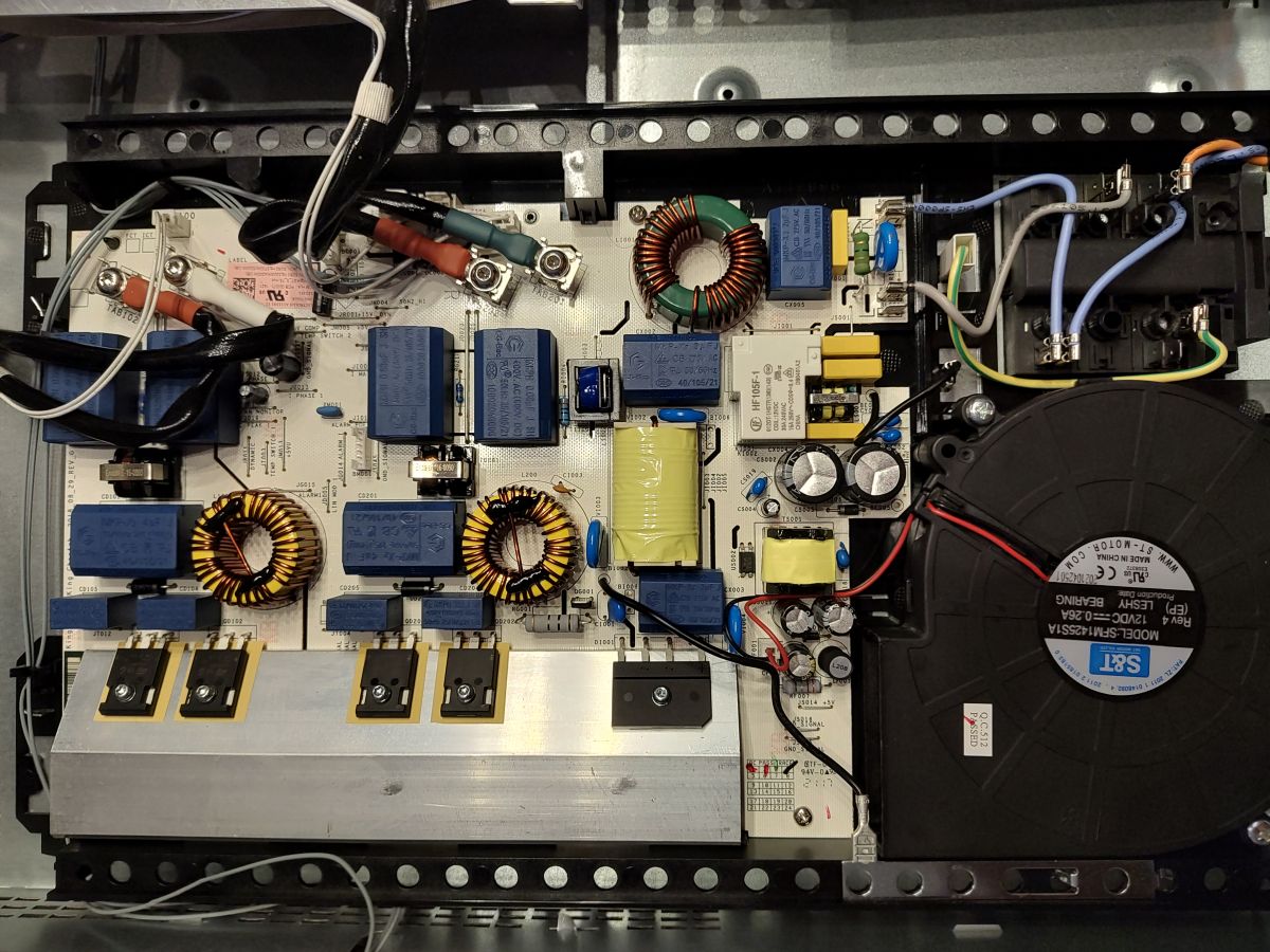

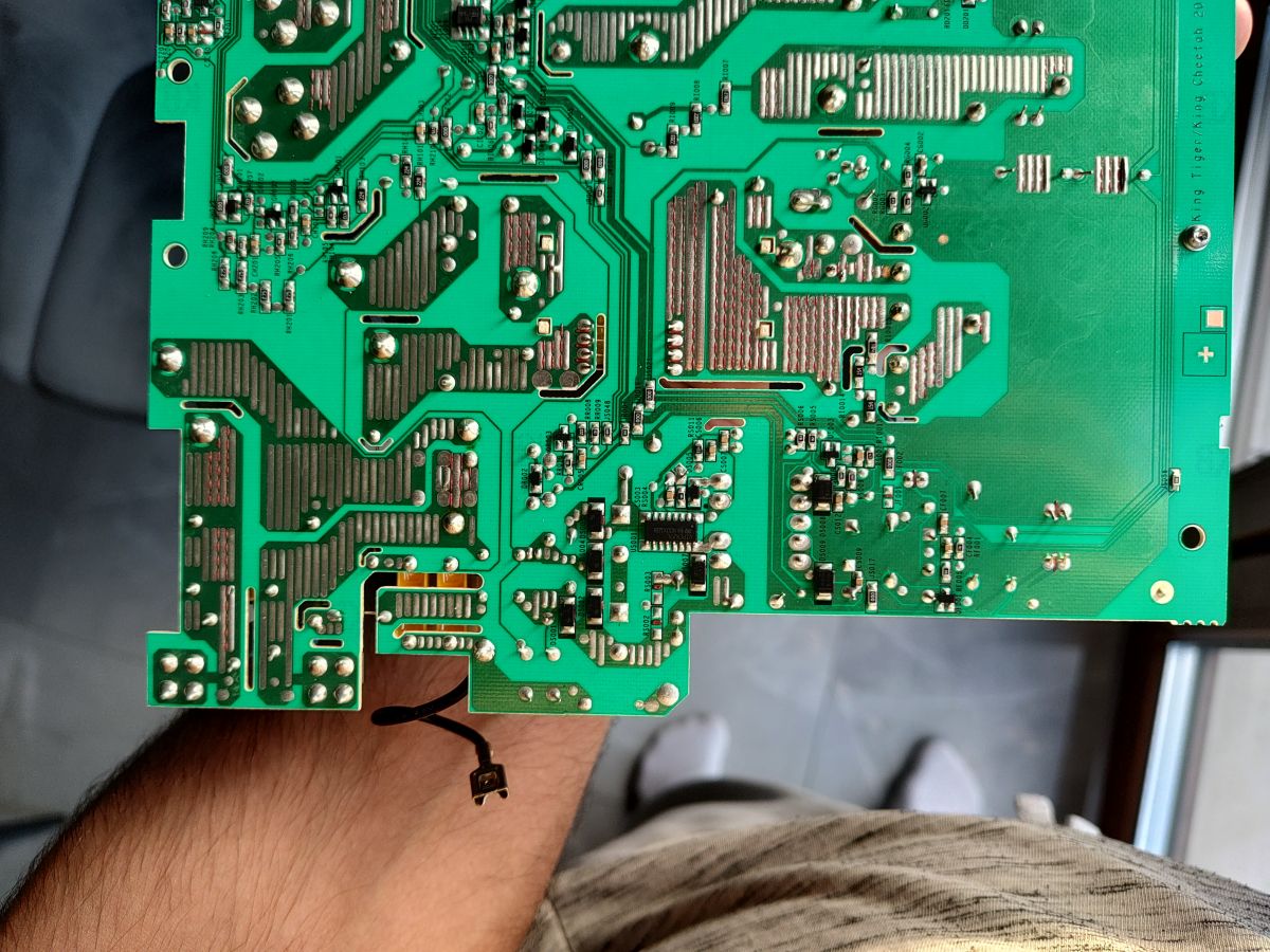

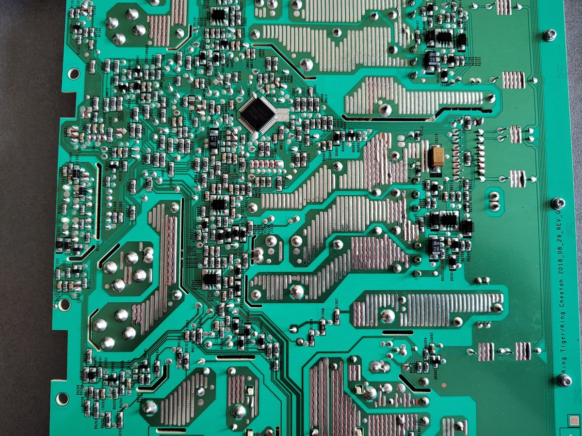

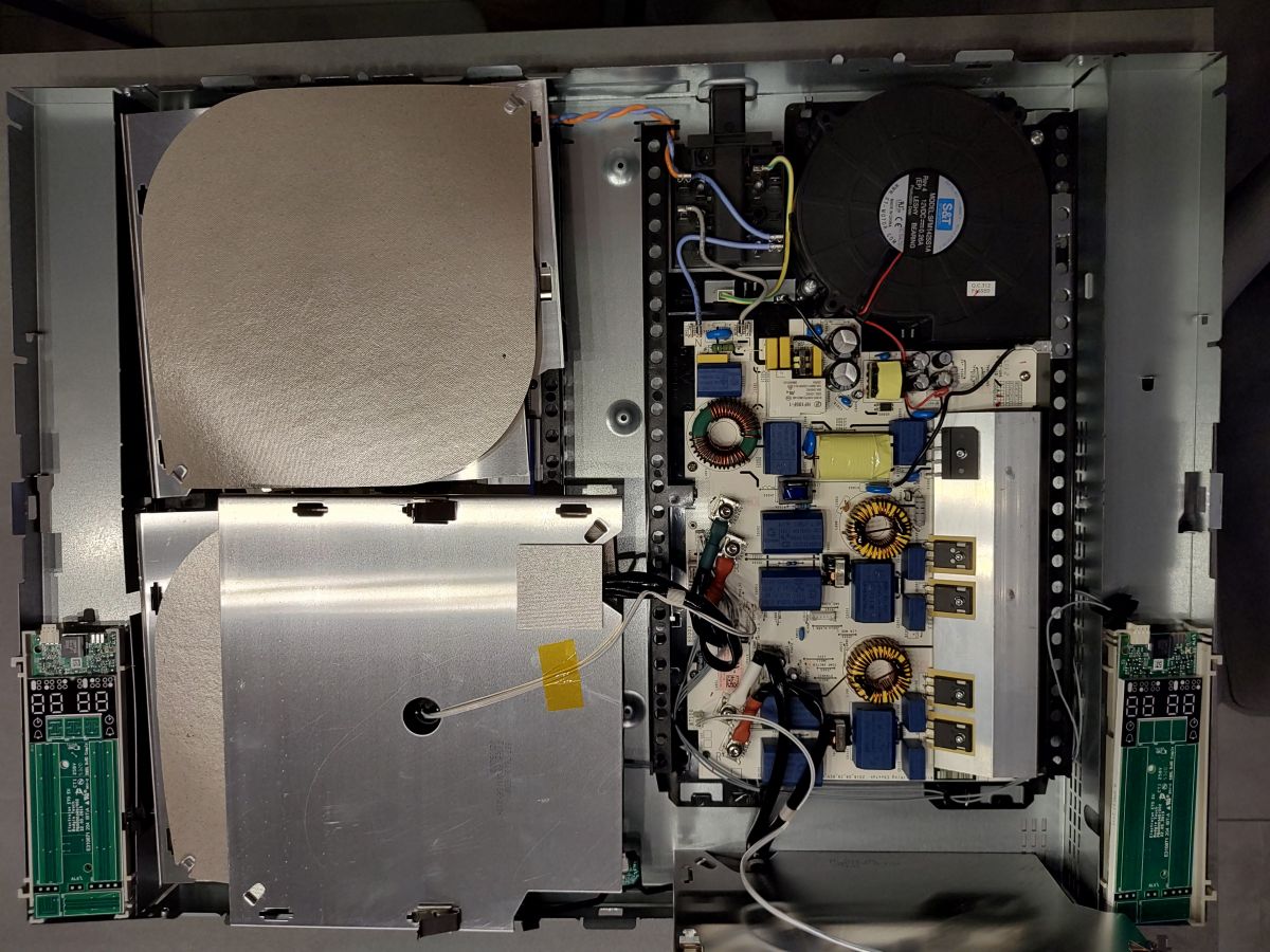

    Po rozkręceniu płyta wygląda tak:
    Wnętrze płyty indukcyjnej Electrolux Slim-fit EIV744

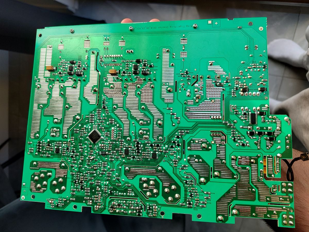

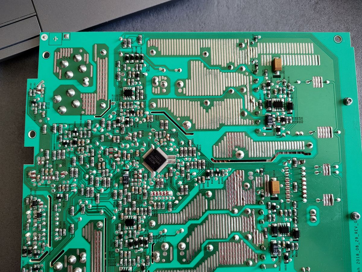

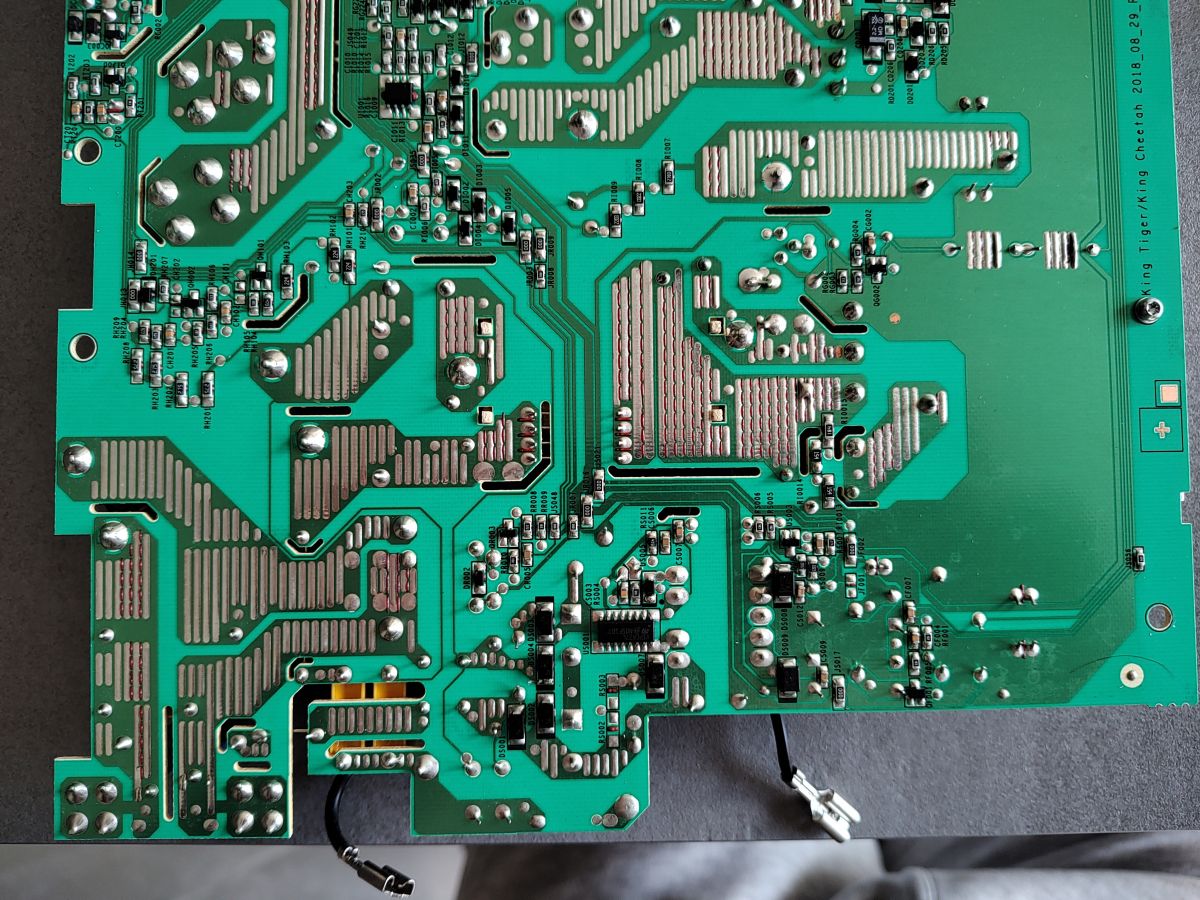

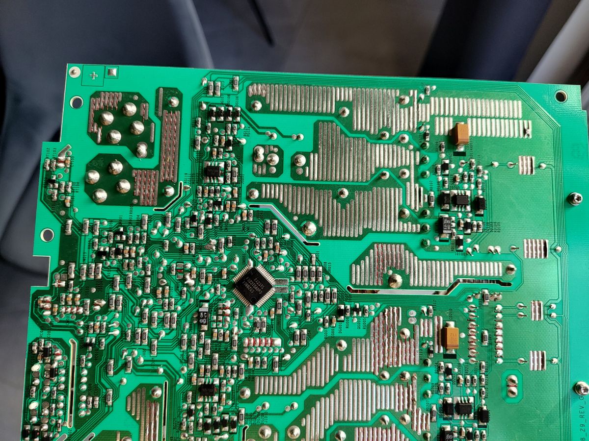

    Płyta zieloną prawej strony sekcji grzania wygląda tak:
    Zielona płytka drukowana z elementami elektronicznymi. Płytka drukowana z elementami elektronicznymi na zielonym tle Zielona płytka drukowana z komponentami elektronicznymi. Zbliżenie na zieloną płytkę drukowaną płyty indukcyjnej Electrolux, widoczne ścieżki i komponenty elektroniczne.

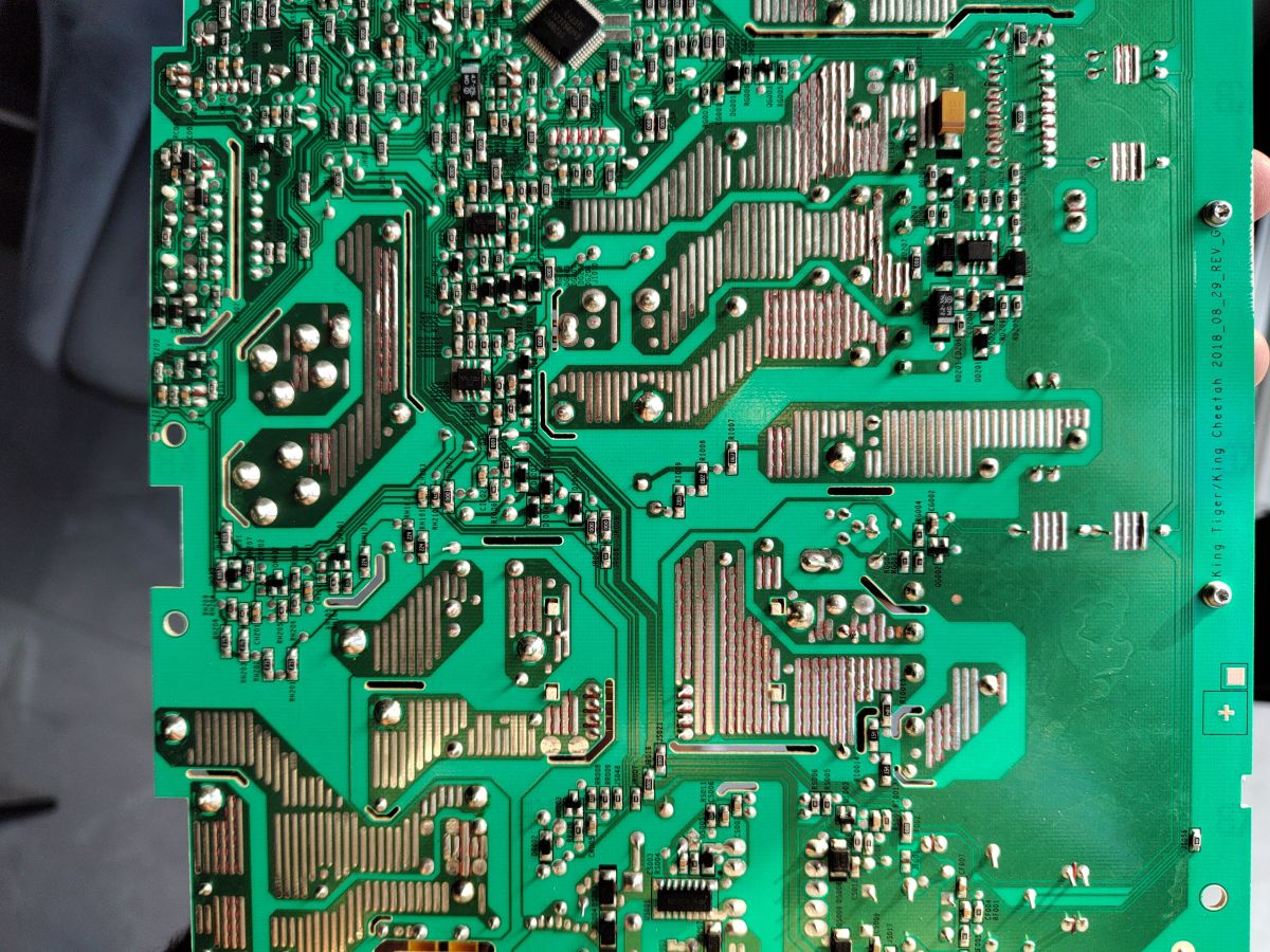

    Płyta zieloną lewej strony sekcji grzania wygląda tak:
    Zielona płytka drukowana z drobnymi elementami elektronicznymi Zielona płytka drukowana z elementami elektronicznymi Zbliżenie na zieloną płytkę drukowaną z komponentami elektronicznymi. Płytka drukowana z widocznymi ścieżkami i lutowaniami.

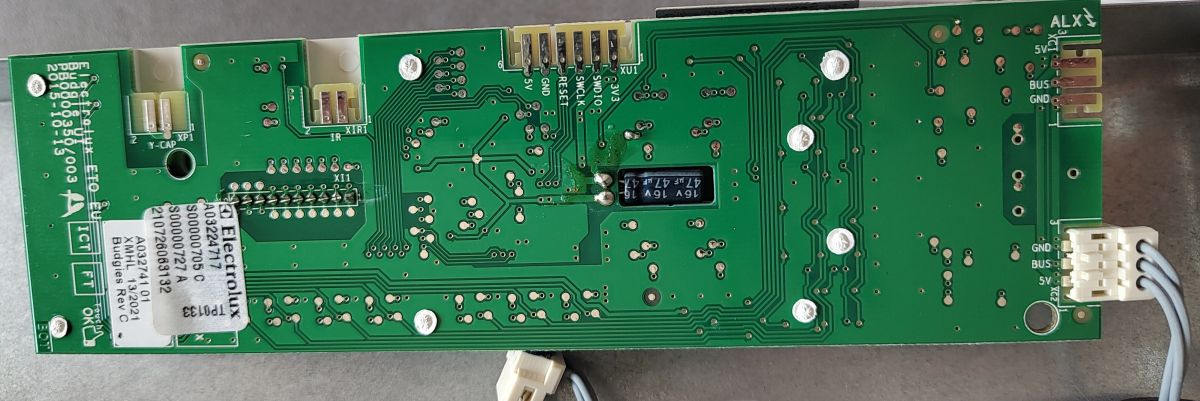

    Płytka zielona panelu sterowania po lewej stronie wygląda tak:
    Obwód drukowany wewnątrz płyty indukcyjnej Electrolux
    Nie znalazłem nic co wzbudziło mój niepokój (jednak nie znam się za bardzo na elektronice). Czy ktoś z Was ma jakikolwiek pomysł gdzie może leżeć problem? Płyta nie reaguje już na nic (nie włącza się).

    Połowa płyty działa właściwie?

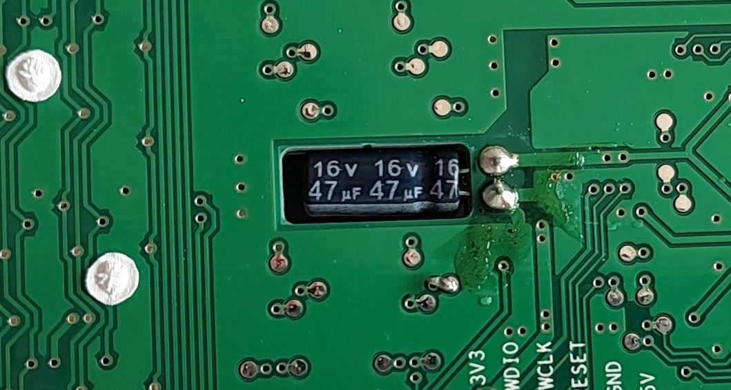

    Czyli na zielonej płytce odpowiedzialnej za sterowanie jest coś nie tak? Zauważyłem na niej wyciek, ale myślałem, że to kefalonia po poprawce w lutowaniu? Czy się mylę? Po czym zauważyłeś, że z płytką jest coś nie tak?
    Zielona płytka drukowana z widocznym kondensatorem i śladami cieczy.
    >>21261631 Ta, na początku tak było, że prawa strona nie grzała. Teraz już nie da się jej nawet włączyć.

    Powtórzę pytanie czy połowa płyty działa właściwie?

    uisic napisał:
    Po rozkręceniu płytę wygląda tak:
    Chyba mylisz strony płyty .. interfejs ma być z dołu.
    Poprawiłem orientacje zdjęcia.

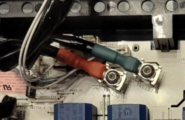

    2. Zamień zworkę BC001 / BC005 - jest na jednym z modułów indukcyjnych (przełóż na drugi i uruchom) xD

    2. Mógłbyś być bardziej szczegółowy (nie jestem elektrykiem) który element na płycie to ta zworka?
    Widok wnętrza urządzenia elektronicznego z wieloma komponentami na płytce drukowanej.
    W tym momencie płyta w ogóle nie chce się uruchomić, także czy z zieloną płytą odpowiedzialną za sterowanie nie powinno być coś nie tak?
    Zbliżenie na płytkę elektroniczną z przewodami i złączami.
    Ja też nie .. na jednej z płyt (pod przewodami).

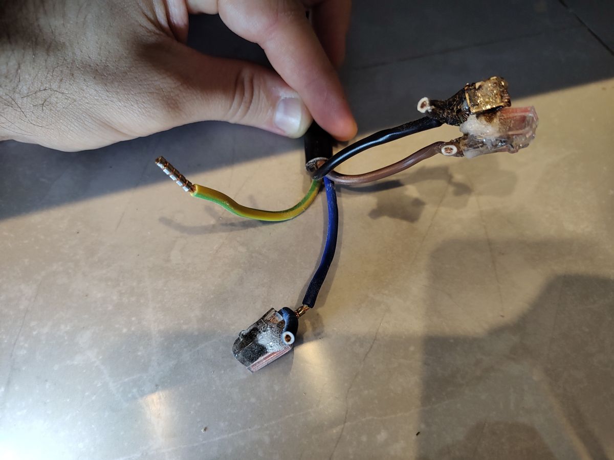

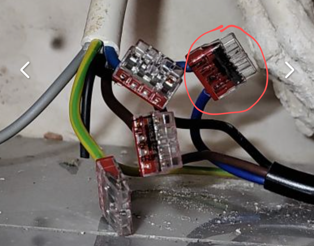

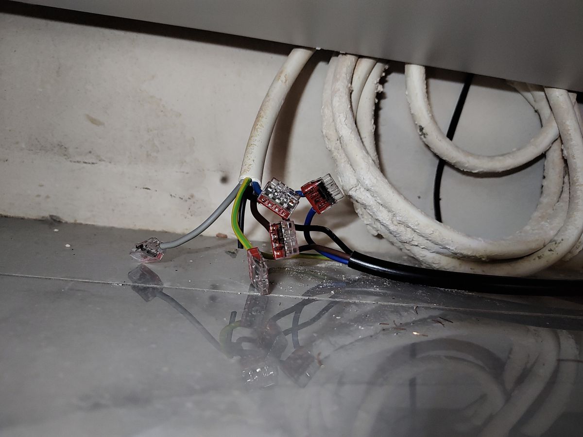

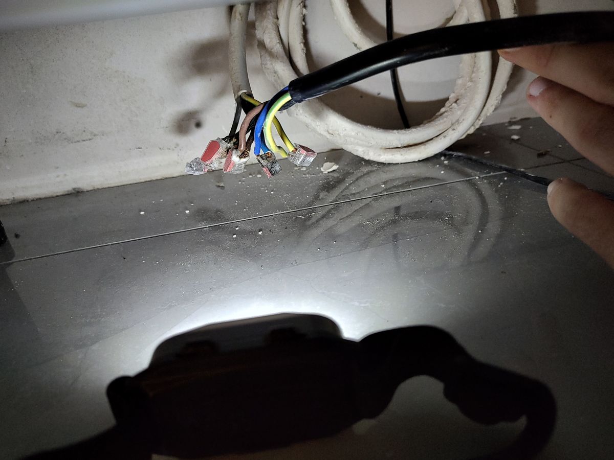

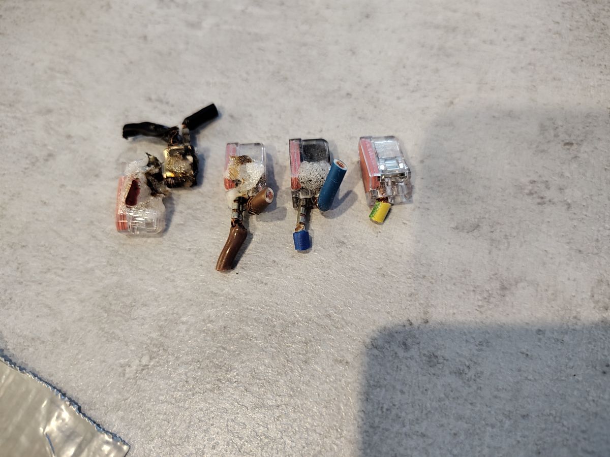

    okazało się, że wina leży w instalacji. Na niebieskim przewodzie było napięcie. Sprawdziłem miernikiem napięcie, przykładając do przewodów: brązowego (faza) oraz niebieskiego (neutralnego) wynik wynosił ~20V zamiast 230V, przykładając do przewodów czarny (faza) oraz niebieski (neutralny) wynik wynosił ~100V.
    Sprawdziłem, jak leci instalacja. Znalazłem ją pod meblami, wyglądała tak:
    Zbliżenie na kable elektryczne z gołymi końcówkami pod meblami. Uszkodzone przewody elektryczne w ręce Izolacja z przewodu z uszkodzeniem na blacie. Szybkozłączki (wago) użyte do połączenia przewodów elektrycznych.
    Uciąłem stare przewody i połączyłem je na nowo szybkozłączkami (wago).
    Połączenia przewodów elektrycznych pod meblami z użyciem szybkozłączek Wago.
    I wszystko działa.

    Hej Kolego,
    prosiłem o odblokowanie tematu, bo zobaczyłem (ostatnia fotka):
    - naprawiłeś/ odświeżyłeś połączenie, są założone złączki Wago
    - połączenie przewodów jest na dnie szafki
    - na przewodzie (w białej izolacji) są wyraźne zacieki/ osady z wody, tak jakby - przez długi czas/ wielokrotnie- lała się tam woda+jakiś detergent.
    -> szybka korozja znowu
    To jest za zlewem? obok zmywarki?
    1) uszczelnij połączenie rur wodnych, ścianki za zlewozmywakiem (???), aby ograniczyć rozlewanie wody
    2) poszczególne złączki Wago możesz ciasno owiń taśmą izolacyjną- ograniczy to dostęp wilgoci/ mgiełki wodnej
    2) podnieś przewody z dna szafki, złącze możesz zamocować np puszka przymocowana do bocznej ścianki szafki np 20..30cm ponad dnem szafki
    pozdrówka- Maciek

    @uisic Ten typ złączek poprzednich i nowych nie służy do połączeń przewodów typu linka, a takim przewodem jest ten przyłączeniowy od płyty. Nawet stosując tulejki na przewód elastyczny może być problem z właściwym połączeniem. Poza tym na zdjęciu nie widać, żeby żyły weszły do końca i jeżeli tak jest, to sytuacja się powtórzy, i ze złączki nie powinny wystawać odizolowane przewody. Należy odizolować na ok. 11-12 mm i włożyć do końca. Najlepiej użyć Wago 221 i schować złącze w puszce na ścianie zachowując szczelność. Widoczne złączki elektryczne z przewodami, jedna z nich jest zaznaczona na czerwono.
