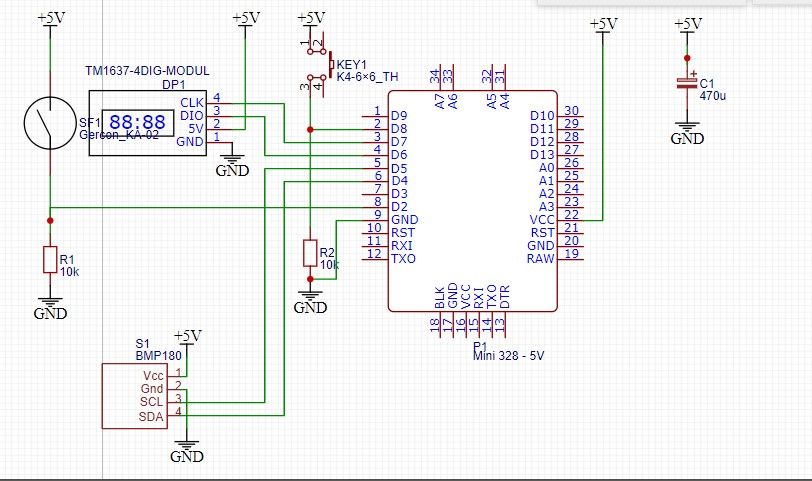

W tej chwili mam tylko jeden przycisk. Krótki nacisk na niego wywołuje wyświetlanie pokonanej odległości (ostatni przebieg pozostaje w pamięci po wyłączeniu przyrządu), długi — resetuje przebieg do zera. Po dopasowaniu oprogramowania dwa krótkie naciski będą wywoływać zegar, 3 — pomiar temperatury, 4 — pomiar ciśnienia (lub od razu wysokości nad poziomem morza).
Na razie schemat wygląda bardzo prosto. Na rysunku poniżej uwzględnia on podłączenie modułu z czujnikiem do pomiaru temperatury i ciśnienia powietrza. Może ktoś z czytelników potrafi dopasować skiz.
Wyświetlacz jest podłączony do pinów zasilania oraz sterowania:
int CLK = 7;
int DIO = 6;
Przycisk jest podłączony do pinu В8, przez rezystor 10 kom. Czujnik magnetyczny (kontaktron) używałem od chińskiego licznika rowerowego. Jest podpięty do złącza D2 w ten sam sposób co przycisk.
Zasilanie odbywa się za pomocą powerbanku. Dlatego nie ma osobnego jego wyłącznika (jak dodam zegar, to może będę potrzebować oddzielnego akumulatora Li-Ion, modułu ładowania z wyłącznikiem, ale na razie jest tak, jak jest). Mam mały panel FV, który zwykle umieszczam na bagażniku jako źródło ładowania powerbanku. Jednak można tego dokonać również w domu normalną ładowarką do komórek. Pobierany przyrządem prąd pozwala nie wyłączać go w ciągu całodobowej wyprawy rowerowej.
Przed oprogramowaniem należy wprowadzić zmiany w skicu, uwzględniając średnicę koła. W moim przypadku wynosi to ok. 2 metrów. Nie ma sensu opracowywać płytki. Moduły są połączone przewodami między sobą lutowaniem.
